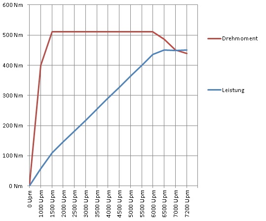

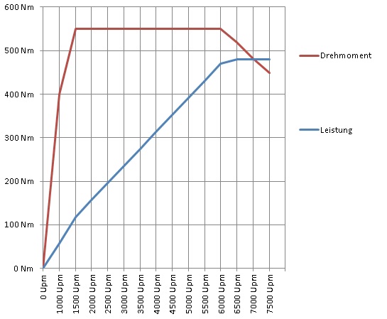

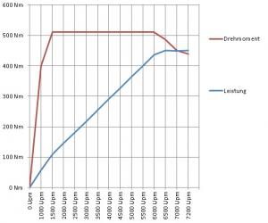

Ich habe mal spaßeshalber die Werte des "neuen M3" in mein Excel-Spielzeug eingegeben (mit der Einschränkung das ich das Drehmoment auf Werte welche zur Leistung paßen runtergerechnet habe), dann kommen solche Diagramme raus:
M3 Standard
M3 Performance Package
