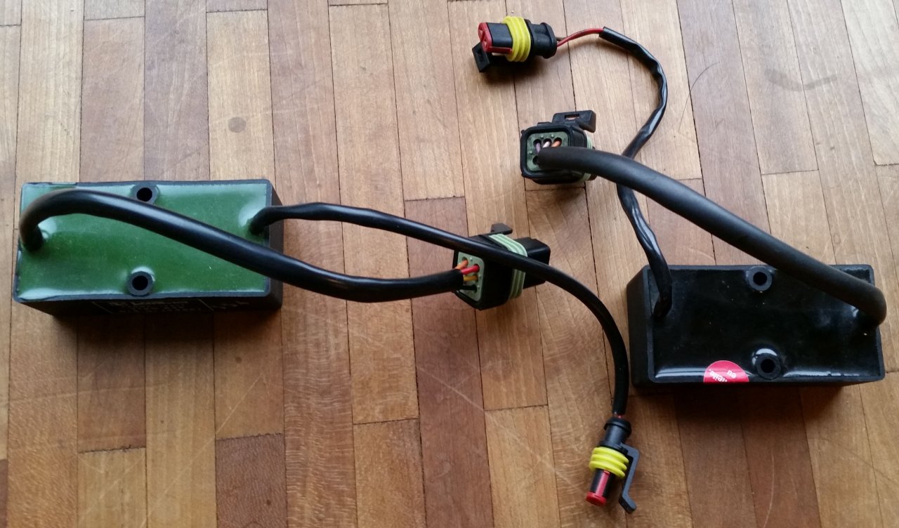

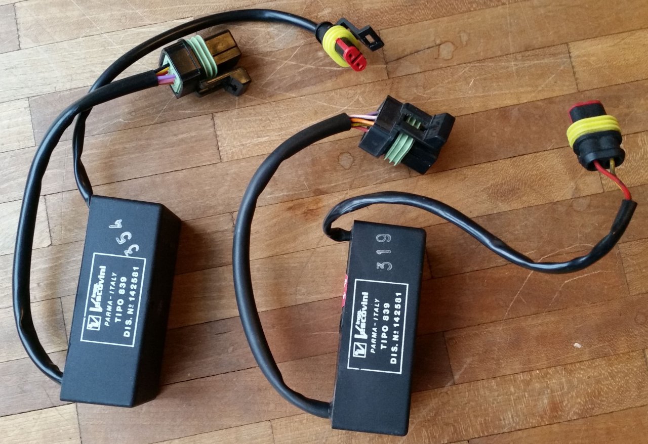

hier die Bilder.
Ein Produktionsdatum gibt es da nicht. Ob die aufgestempelte Nummer was sagt. weiß ich nicht.
Hier sieht man übrigens oben das oft zitierte violette zu kappende Kabel.
Eine Aussage bezüglich der unterschiedlichen Vergussmassenfarbe hab ich auch schon mal gelesen.
Viele Grüße
Bob
....Eine Aussage bezüglich der unterschiedlichen Vergussmassenfarbe hab ich auch schon mal gelesen.
...die im web präsentierte Firmenbeschreibung (http://www.vescovini.it/azienda.html) lässt vermuten, dass beinahe jede Box eine Einzelanfertigung ist.
Scheint ein kleiner Familienbetrieb zu sein. Der Signore welcher layoutet, der lötet im nächsten Bild auch gleich selbst die Schaltung zusammen :D

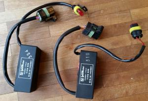

Hab meins gefunden und mal ausgebaut.
Ist vom 348 TB, Bj. 1994.
Welches Kabel müsste da weg ??
Bilder.
Bild wo es verbaut ist bzw verbunden.
Jetzt kommt das, Kabel weiß ist nicht verbunden ( könnte das lila Kabel ) sein.
