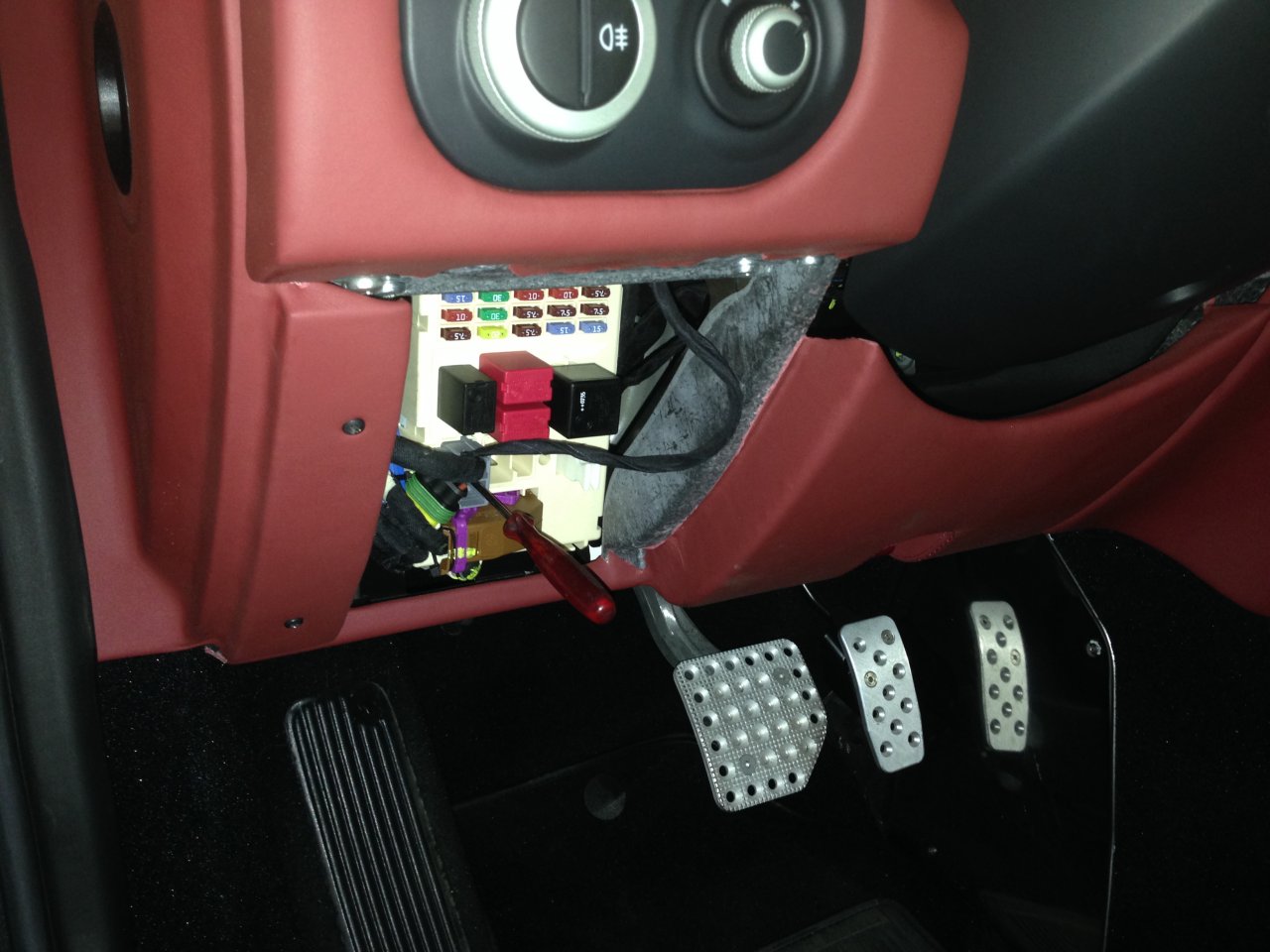

Hallo!
Unter Armaturenbrett L Sicherungskasten aufmachen (Zwei Kunststoffschrauben)
und unten links sihst du ein dickes ROTES Kabel in grauen Stecker.Kabel ist auch mit schwarzem Band umwickellt...Auf diese Kabel +und auf Türschloß oder andere stelle _
drauff und dann kannst du mit Fernbediennung Kofferraum entrigeln.Wenn du nicht schafst sende mir deine Handy Nr.und ich werde dir ein Foto schicken.
Gruß und viell Erfolg,Franjo
Hallo nochmal,
habe als Ergänzung zum oberen Beitrag noch ein Foto hochgeladen.
Gruß, Franjo
