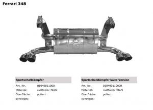

wer von Euch fährt die Sportversion Tubi und wer die laute Version.
Ist die laute Version fahrbar oder hat man letztendlich nur Ärger mit der Polizei?
Freue mich auf Eure Infos
Marc
Ich wusste gar nicht, das Tubistyle zwei verschiedene Anlagen für den 348 anbietet.
Gibt es da genauere Informationen zu den Anlagen, resp. deren Unterschiede?
wenn man direkt bei Tubi anfragt bekommt man beide Versionen angeboten,derzeit auch zu besseren Konditionen,ob sie auch auf der HP angeboten werden habe ich nicht geprüft
Also ich habe bei Italparts angerufen.
Es gibt genau eine Anlage für den 348; nicht mehr und nicht weniger.
Auf Wunsch kann man sich diese Anlage mit weniger Dämmstoff füllen lassen.
Das Ergebnis wird wohl nur in weiten Grenzen regulierbar sein.
Weiterhin werden noch Katersatzrohre angeboten, welche den Klang evtl. auch noch ein wenig verändern könnten.
Und wie hinlänglich bekannt : Kein Gutachten, keine ABE.
Lieber Wolfgang,direkt vor mir liegt ein Angebot direkt von TubiStyle Oberhaching über eine normale und lautere Version für den 348,sende mir Deine Mailadresse per PN und ich sende Dir mein Angebot aus dem genau dies hervor geht zu.
lg Mike
lg Mike
Das ist laut Herrn Dierkes von Italparts ein und die selbe Anlage.
Wie gesagt: Da wird nur Dämmstoff entnommen. da sieht man anschließend wohl keinen Unterschied.
Und wie genau das akustisch steuerbar ist......
Ich für meinen Teil bin mit der "Standard"-Tubi sehr zufrieden.
Mit "Schleppgas" im 5. Gang durchs Dorf hört man den Wagen nur sehr wenig.
Ab ca.5000 U/Min hört er sich schon richtig gut an. Bei 7500 ist der dann so richtig am kreischen.
edit:
Du wirst auch bei Tubistyle.it keine 2 verschiedene Anlagen finden; offiziell gibt es nur eine.
So wird es über die HP in Deutschland angeboten.
Ich hab' eben mal bei Ilmberger angerufen, und nach den Unterschieden der Anlagen gefragt.
Weiterhin stand die Frage im Raum, warum diese Anlage nicht direkt bei Tubistyle auf der Homepage steht.
Ist das ein Umbau von Ilmberger? Man konnte mir nichts dazu sagen.
Ich bekomme heute Nachmittag weitere Infos.
Die "Standard"-Anlage soll 2.299,-- incl. Mwst. Kosten
Die "R"-Anlage wird für 2.409,90,-- Incl. Mwst. offeriert
Aktuell läuft eine Aktion, bei der nochmals 10% Nachlass gegeben werden

So, eben ist die Antwort gekommen.
Hallo Herr xxx,
ich habe soeben aus Italien die Rückantwort wegen Ihrer Anfrage erhalten.
Die laute Version von dem Schalldämpfer gibt es selbstverständlich noch im Programm.
Es ist allerdings nur die Website in der Hinsicht nicht aktualisiert, aber diese soll demnächst behoben werden.
Interessant, das Italparts genau das Gegenteil sagt.
welche der beiden hast Du denn drauf? Falls Du die laute Version hast und noch nie Probleme hattest, würde mir die Entscheidung leicht fallen.
Marc
Ok, dann gehe ich davon aus, es sind auch definitiv zwei verschiedene Anlagen und nicht nur etwas weniger Dämmstoff.
Hallo Herr xxx,
Eben genau dessen bin ich mir nicht sicher.
Ich will mir nicht so recht vorstellen, daß Tubistyle eine Anlage von ihrer Informationsplattform nimmt, und sie trotzdem produziert.
Das macht einfach keinen Sinn.
Zu diesem Gedanken werde ich durch die Aussage: "Die laute Version von dem Schalldämpfer gibt es selbstverständlich noch im Programm." verleitet.
Ich werde noch einmal direkt bei Tubistyle nachhaken.

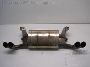

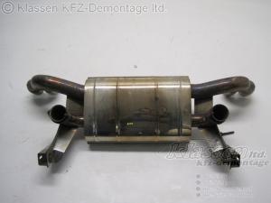

Das ist die Tubi Style, die ich jetzt drauf habe
VG Andreas
