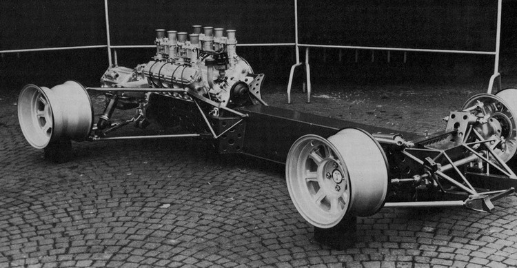

Das ist das Chassis vom Sports 5000, bei dem waren Motor und Getriebe ein Teil der Aufhängung. Der Vallelunga war genauso konstruiert.
Der Mangusta benutzte ein ähnliches Konzept, aber bei Ihm wurde aus Platzgründen der Tunnel asymetrisch nach rechts versetzt,. Die Konstruktion brauchte dann die Bodenbleche und die Karosserie um eine Einheit zu bilden. Dabei waren Motor und Getriebe nicht mehr als tragende Teile ausgebildet. Das ganze nennt man dann eine sebsttragende Karosserie.

Beim Sports 5000 wurde eine Aluminium Karosserie auf das Zentralrohr gesetzt und hatte keinerlei tragende Funktion.

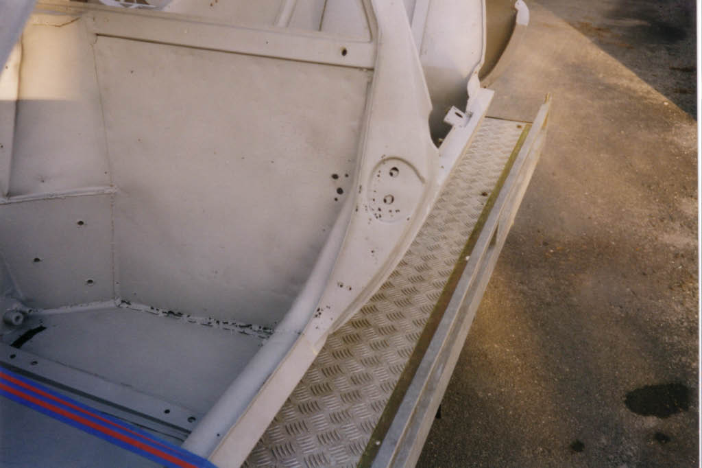

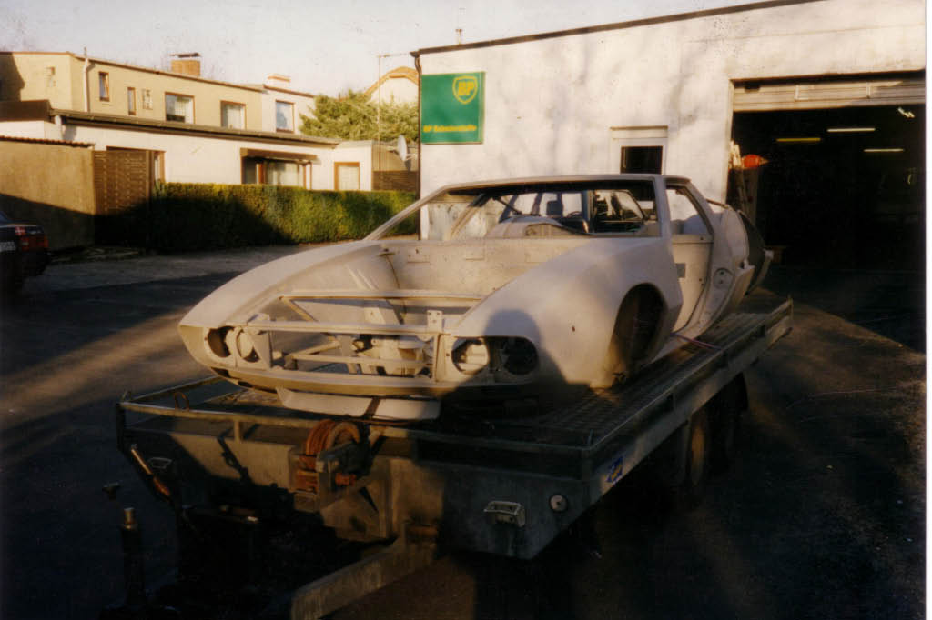

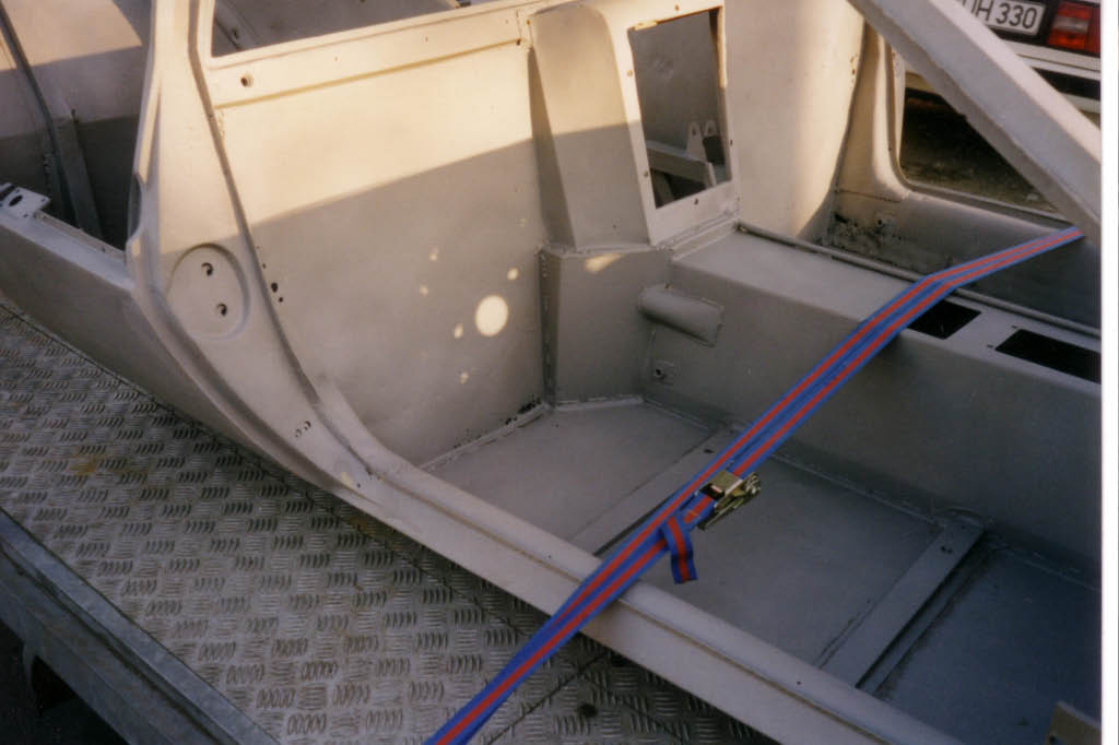

Tja, leider auch falsch verstanden. Ich hab mal Bilder vom hinteren Teil des Autos rangehängt. Dort sieht man deutlich die verschweisste Karosserie mit allen Traversen. Da endet nichts hinter dem Sitz. Der Vorderwagen ist ähnlich konstruiert. Bei genaum Hinsehen sieht man auch den Versatz des Mitteltunnels.
Da sind mehr Versteifungen als beim allgemein heilig gesprochenem SI vorhanden. Dessen Heckbereich ist wesendlich schwächer ausgebildet.
Leider posaunen immer wieder Leute irgendwelchen Unsinn über diese Autos, ohne sich selber vorher von den Tatsachen zu überzeugen. Das ist für Laien wenig hilfreich.
