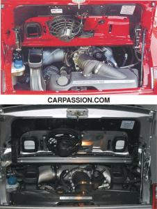

Der Heckdeckel kann bleiben... es muß lediglich das blecherne Inlet getauscht werden, um die zweite Öffnung (rechts) freizugeben:
Ob die DME Fehler ausspuckt, wenn die X51 Airbox an die Nicht-X51 Ansaugspinne geflanscht wird, kann ich nicht sagen.
