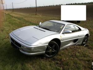

Ich weiss, es tut weh :cry: wenn man solch ein Foto sieht, aber kann mir einer sagen ob man an so einem Fahrzeug noch drannbleiben kann? Der Kotflügel an der rechten Seite hat nur den kleinen Knick am Bördel.
Wie meinst du das?
Den Kotflügel sauber ausbeulen, die Stoßstange und Kotflügel neu lackieren, Achsvermessung und einmal polieren. Fertig!
War am verhandeln und hab jetzt Federn vor versteckten Fahrwerkschäden.
Das läßt sich mit dem einen Foto nun nicht wirklich beurteilen.
Sinnvolle Vorgehensweise
1. Auf die Bühne, Unterboden, Achsen begutachten
2. Vermessen mit normaler Achsvermessung (kann jede gute Werkstatt / Reifendienst)
wenn dort "komische" Ergebnisse rauskommen
3. Auf die Richtbank bei Ferrari
4. Probefahrt nicht vergessen mit den üblichen Tests
