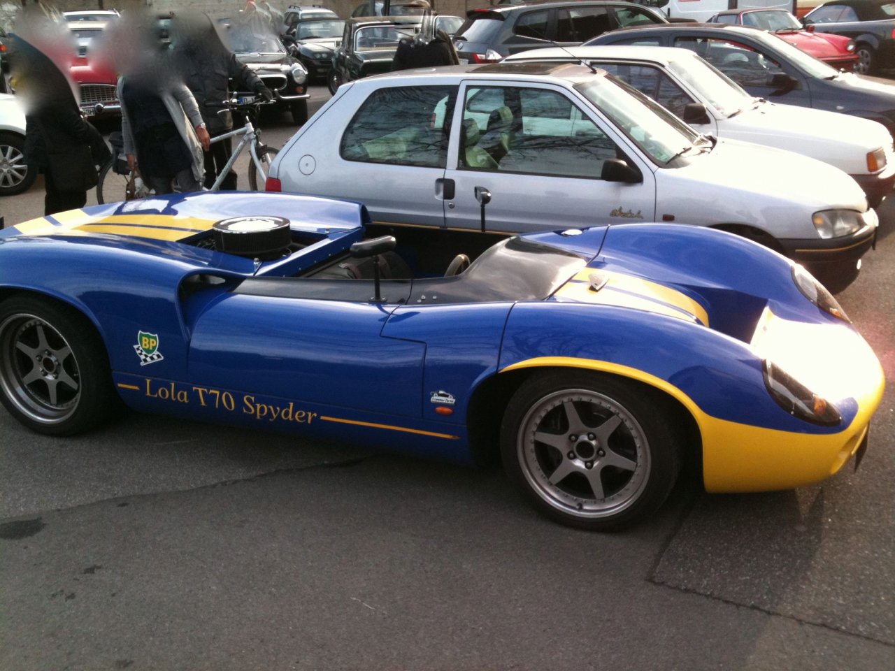

War dann wahrscheinlich dieser hier: :wink:

Das blau-gelbe Fzg ist eine Replica, in diesem Fall den Hersteller des Fahrzeugs kontaktieren und den Brief eines gleichen Fahrzeugs für die Zulassung besorgen, jedoch sind dann meines Erachtens profillose Reifen mit Zentralverschluss, eine vernünftige Auspuffanlage ohne Dämpfer oder gar Kats und einfach alles was einen T-70 ausmacht nicht zulassungsfähig.
Das H-Kennzeichen an dem blau-gelben Fzg finde ich persönlich ziemlich unangebracht.

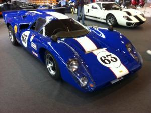

Hier ein weiteres Bild des Fahrzeugs,
ebenfalls am Meilenwerk, nur mit geänderter
Spez..
Vielen Dank!
Der ist wirklich sehr hübsch,es steht auch Lola T70 drauf, und es wurde oben ja auch schon gesagt, daß es sich um eine Replika handelt, aber ohne Zentralverschluß für die Räder hat es den Spider nie gegeben - obwohl ich auch nicht weiß, ob man die Lola Zentralmutter mit den 3 langen Armen hierzulande auf der Strasse überhaupt benutzen darf.

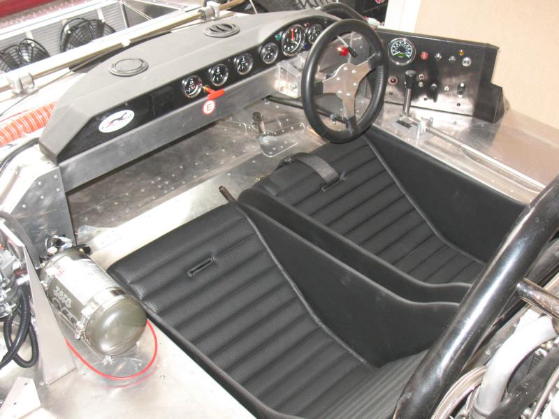

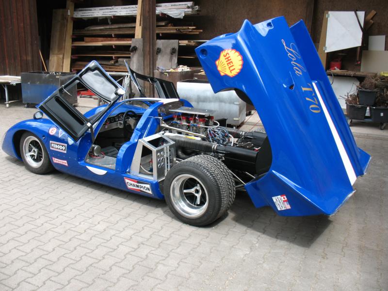

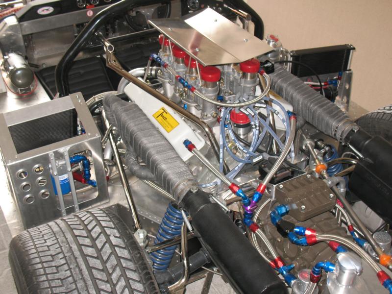

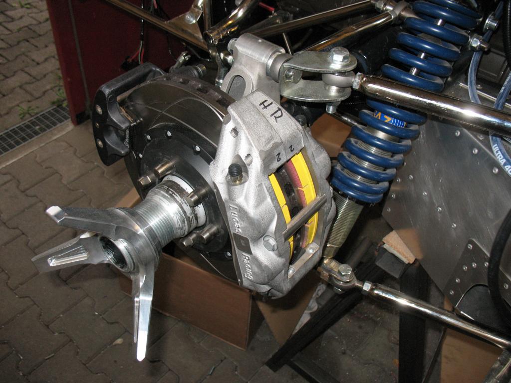

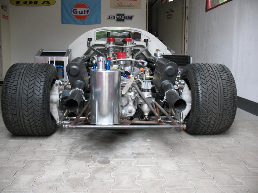

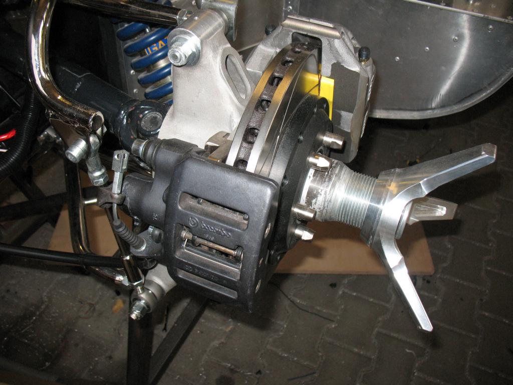

hi mangusta, hier ein foto von meiner lola hatte das gleiche problem mit der handbremse
Hallo Meinolf,
hat Deine Lola eine Straßenzulassung in Deutschland? Kannst Du uns noch etwas mehr über dieses seltene und interessante Fahrzeug geben? :-))!

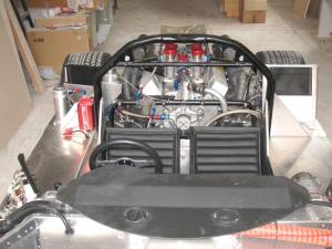

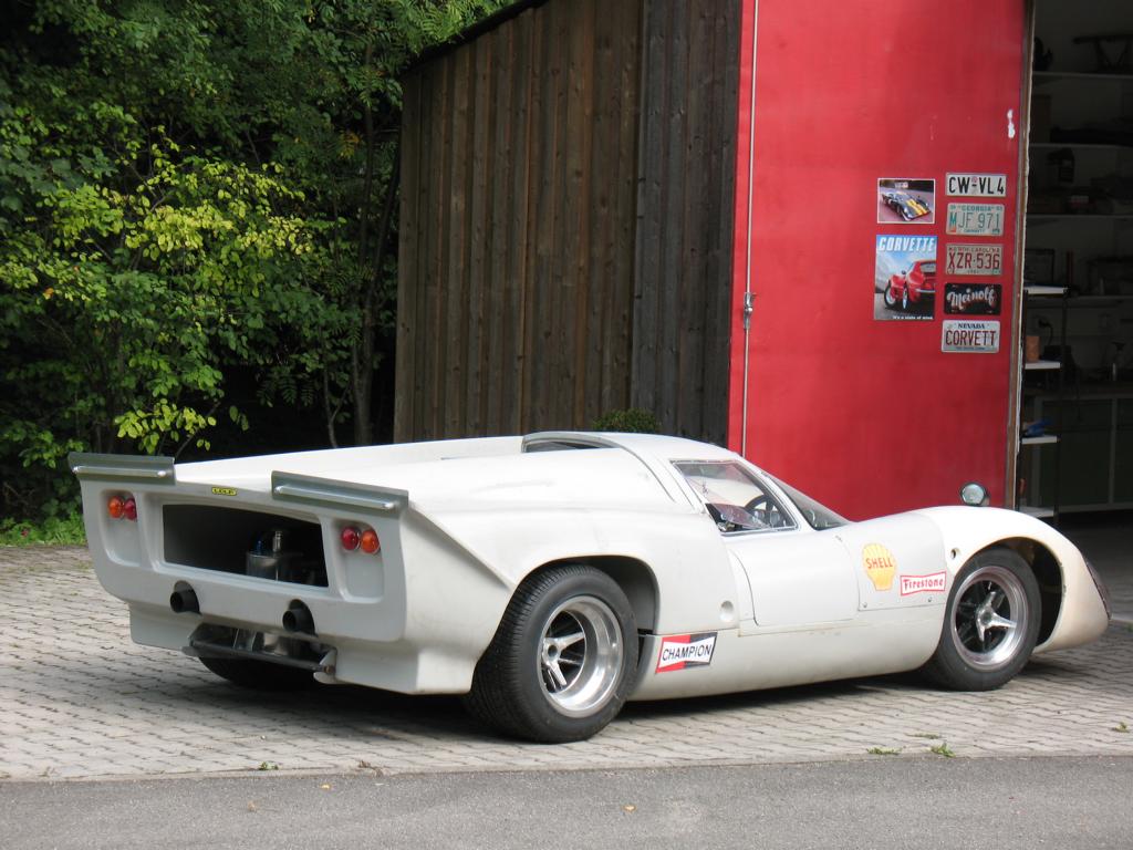

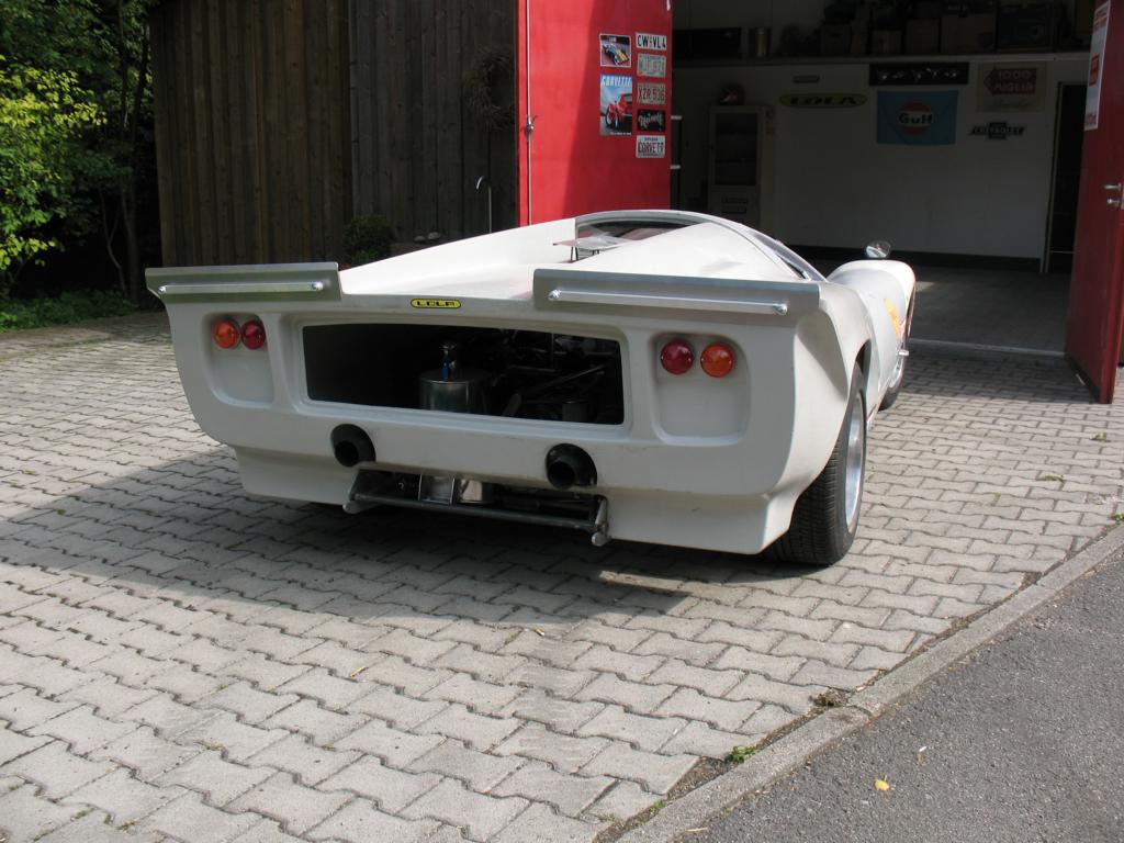

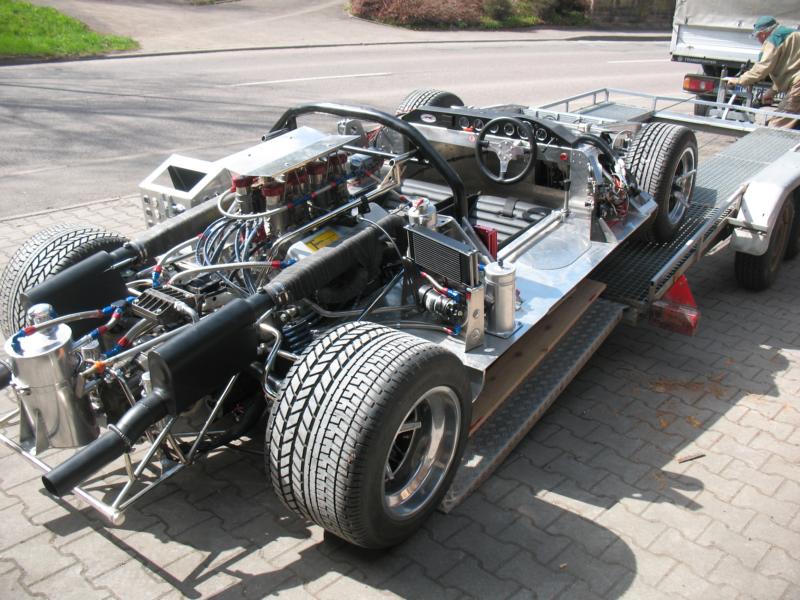

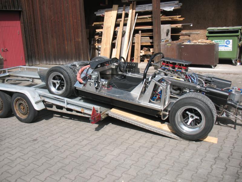

also hier noch ein paar fotos von meiner schleuder. ich bin auch der meinung das der blau gelbe wagen mit einer lola spyder nichts gemeinsam hat außer der karsosserie form vielleicht. aber wenns gefällt . so sieht mein lola z.zeit aus bin gerade am überlegen welche farbe drauf kommt.chevy 6.1 /400 cui. 585 ps . meine kommt auch auf die straße.
gruß an alle aus dem black forest meinolf

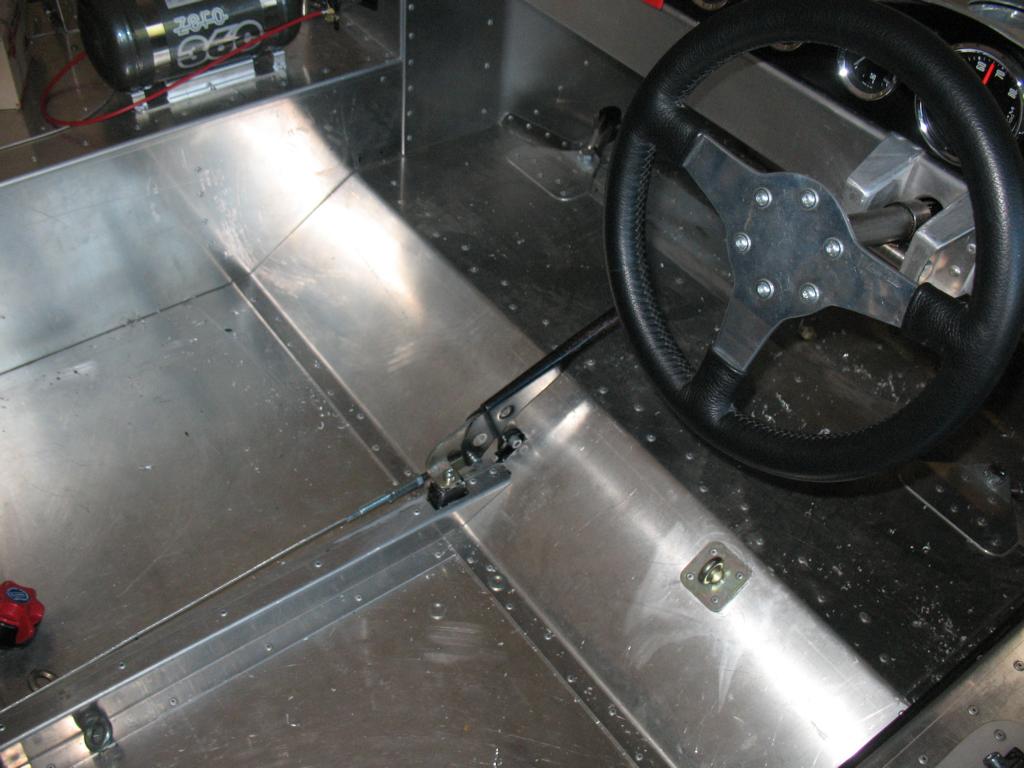

wie hast du das denn mit der Handbremse gelöst?
Mein Schwarm hat nur so eine Art Feststellklemme - man braucht aber wohl für eine Zulassung hier in Deutschland eine funktionierende Zweit- / Notbremse mit einem gewissen Mindestverzögerungswert.
Das Problem hat mich bis jetzt noch vom Kauf abgehalten - wo hast du deine denn her?
MfG
mangusta

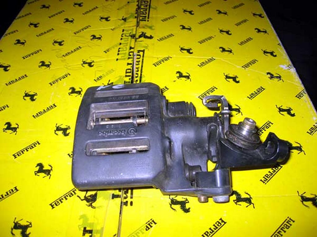

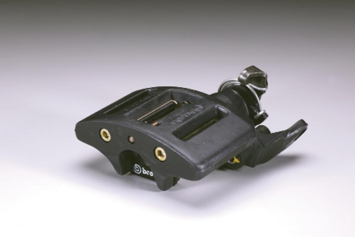

hi mangusta, also alles nicht so einfach.habe ich selber gebaut.handbremsgriff vom mini cooper
bremszange von brembo hier vom labo . das gibts in 2 ausführungen einmal kommt das stahlseil von unten beim anderen 90 grad von der seite mit umlenkung.bei mir ist das hintere betätigungseil vom volvo 1800. bei einer trockensumpf-ölwanne wie bei mir gehts mit dem betätigungseil am besten unter dem motor drunter her.
gruß meinolf

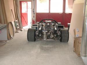

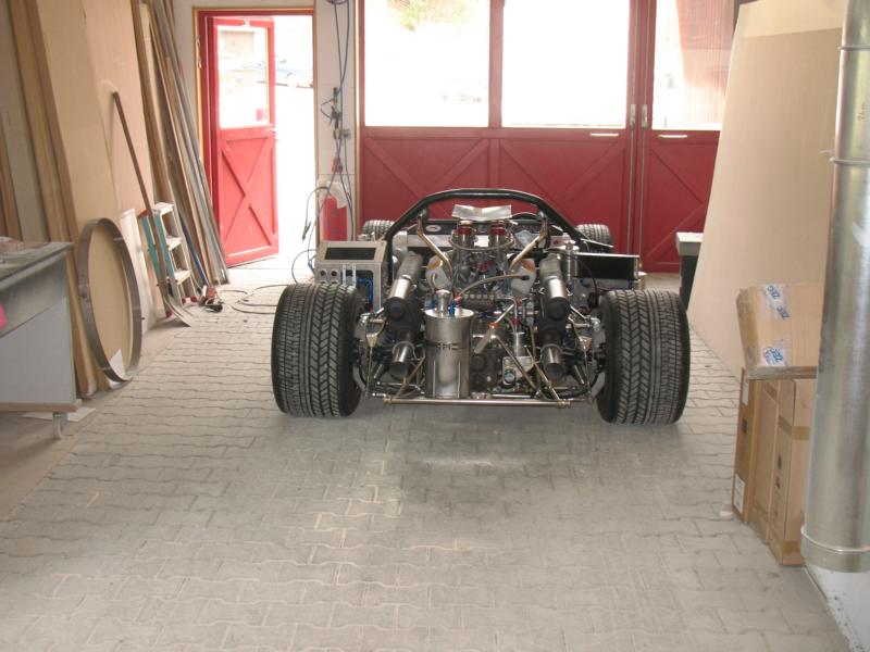

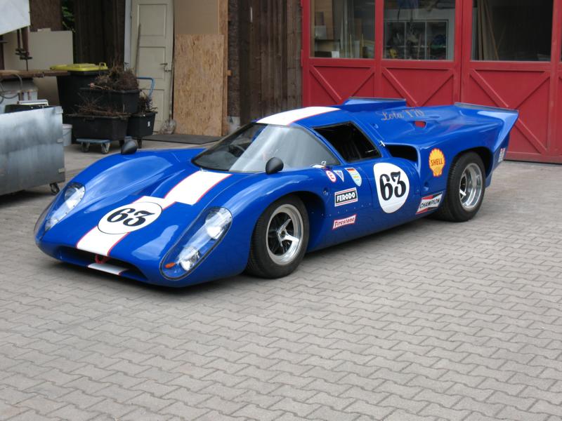

heute erstest roll out aus meiner garage. nächst woche wird lackiert
Herzliche Glückwünsche aus Bergisch Gladbach - absolut perfekt !!!
Sieht vielversprechend aus! Freue mich auf weitere Bilder! :)

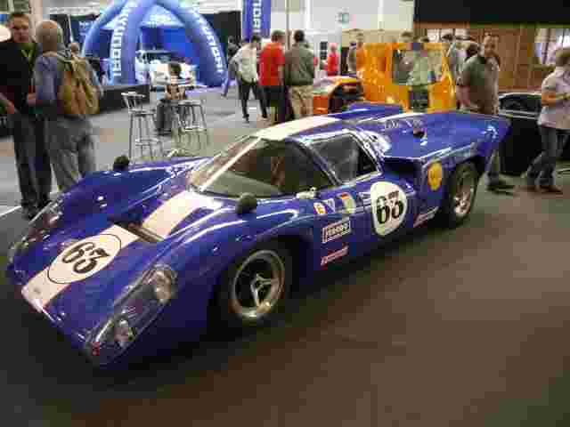

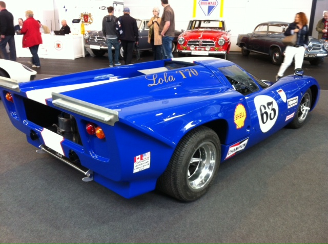

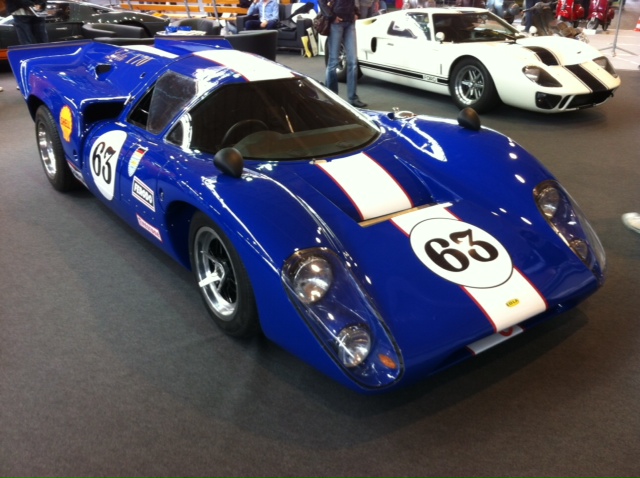

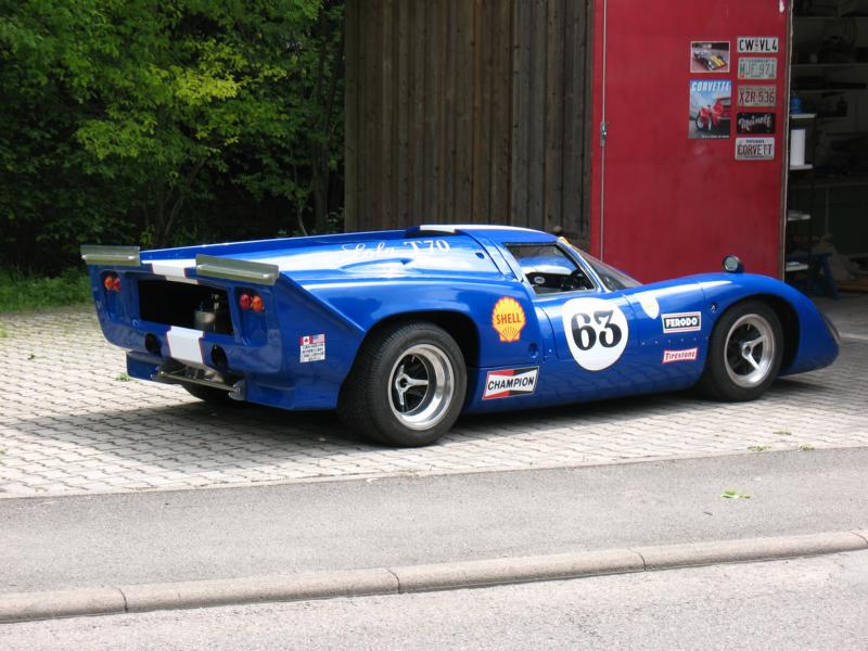

So sieht`s Fertig aus . wer mehr sehen möchte sollte auf die Bodensee Klassikwelt kommen
gruß meinolf
Wow, genial.. :-))!
Hat´s mit dem TÜV bereits geklappt oder folgt das noch?
