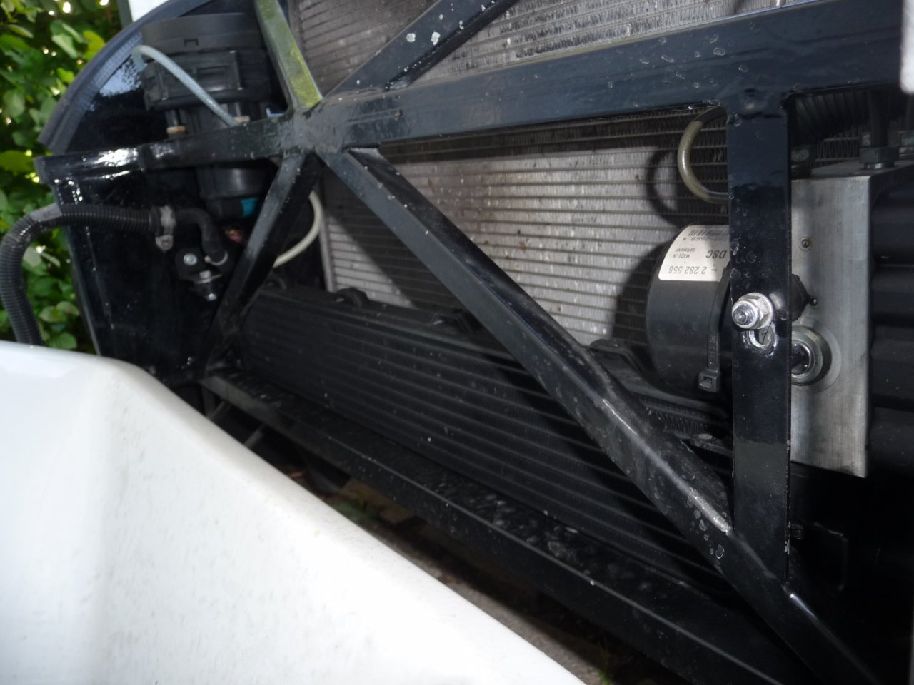

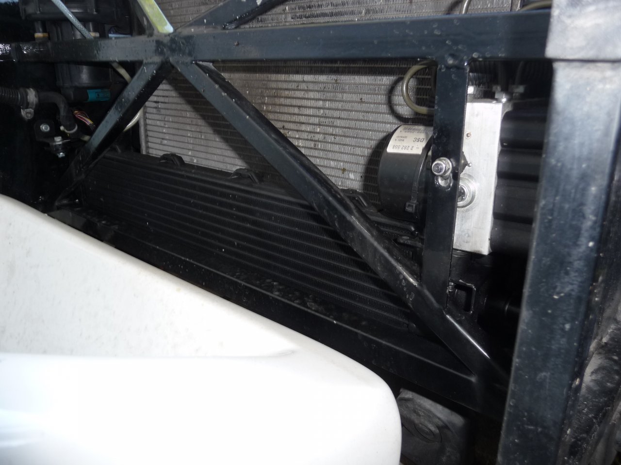

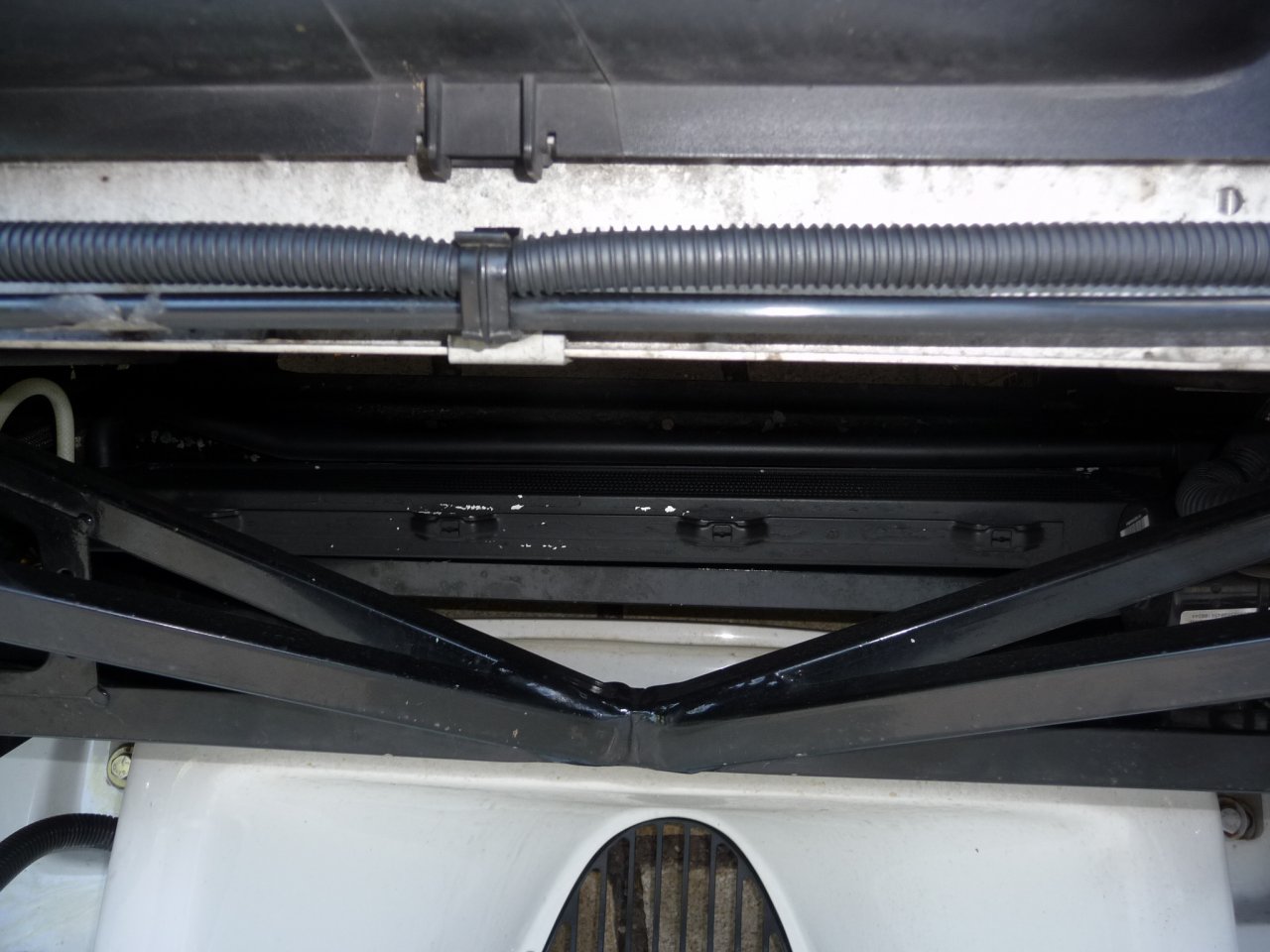

Der erste Schritt ist getan - der größere Kühler sitzt und funktioniert.
Verwendet wurde der Originalkühler vom BMW Z4 (Teilenummer 17 22 7 839 368).
Das gute Stück ist "formatfüllend" in der Front, wie man hier sehen kann:
Das Warmfahren dauert nicht länger als vorher (was kein Wunder ist, da der Ölkreislauf mit einem thermostatisch gesteuerten Ölkühlerdurchfluß arbeitet). Die Ölmenge steigt minimal um 0,1 L (die Mehrdurchflußmenge durch den größeren Kühler).
Der Effekt ist allerdings fulminant. Auf der Landstraße liegen in der Regel nun knapp 100° an statt vorher um die 110° - hier wirkt die bessere Durchströmung der größeren Kühlfläche noch nicht so richtig. Auf der Autobahn steigt das Ölthermometer auch bei beherzter Fahrweise nicht mehr über die zulässigen 115°, wo vorher locker 130° und mehr anstanden. Bei zügiger Fahrt im Bereich bis kurzfristig 200 km/h und sonst flott mitgeschwommen erreicht bei 26° Außentemperatur das Öl auf der Anzeige noch knapp mehr als 100°.

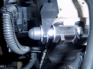

Ein ganz kleiner Tip, der aber größeres Unheil verhindern kann:
Beim MF3 wird die Türe in zwei Scharnieren gedreht. Nur das obere hat eine von unten in das Scharnier eingeschraubte Sicherungsschraube. Die sollte man einfach tunrusmäßig mal nachziehen (kleiner - meiner Schätzung nach 4er Inbus), denn ansonsten kann es dazu kommen, daß die Türe beim Öffnen ausgehängt wird und dann "abfällt".
Markus

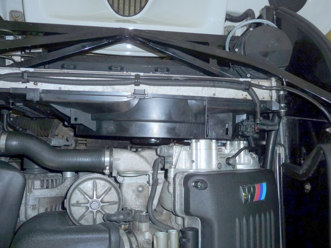

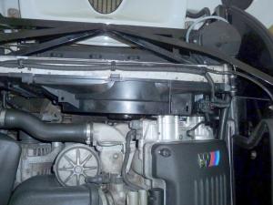

Zweiter Schritt zur Otpimierung des Maschinchens fertig und funktionierend:
Der Lüfter für den Wasserkühler ist serienmäßig als sogenannter "Viscolüfter" ausgeführt. Wird von der Wasserpumpe angetrieben und mit von einem Thermostatelement gesteuerter Kupplung bei Erreichen der Grenztemperatur zugeschaltet.
Nachteil: Belastung des Riementriebes mit der erforderlichen zusätzlichen Antriebsleistung (bei voller Drehzahl ca. 10 kW), Verlust an effektiver Motorleistung, ungenaue Steuerung durch Wachsthermostat, Zuschaltung erst bei Erreichen der Grenztemperatur und damit "der Hitze nachlaufend".
Stört mich alles, also muß Abhilfe her.
Abhilfe durch Demontage des Viscolüfters mitsamt dem Lüfterflügel und der Halteplatte für die Luftführung. Statt des Lüfters wird einfach eine Blindschraube eingedreht und die Wasserpumpe verbleibt, wie sie (ansonsten) ist.
Anpassung einer Lüfterplatte an die Gegebenheiten des (falschen) Kühlers - leider ist ja der verbaute Kühler nicht derjenige, der zu einem S54-Motor gehört (Bauhöhe im Netz nur 420 statt 460 mm) und deshalb geht die Verwendung des Z4M-Lüfters nicht.
Passend ist einer vom BMW 330 xd.
Teileliste: Lüfterzarge mit Lüfter ET-Nummer 17427542912, Montageplatte ET-Nr. 17117836843. Kostet netto zusammen ziemlich genau 400 €.
BMW-Teile sind erste Wahl, denn die erforderlichen Steuergeräte sind komplett mit dabei und die Kompatibilität mit dem Motorsteuergerät ist gewährleistet.
Dann muß man "nur noch" die Halterplatte in Fahrtrichtung rechts anpassen und natürlich die Verkabelung zum Motorsteuergerät herstellen. Der "Rest" ist eigentlich einfach und hat fulminante Resultate. "Eigentlich", weil jetzt die kennfeldgesteuerte Lüfterrregelung auf dem Prüfstand für die verschiedenen Temperatur- und Lastbedingungen ausgefahren werden muß.
Das ist auch der Grund, warum für mich nur BMW-Teile in Frage kamen:
Der Elektrolüfter hat keine "Ein- und Ausschalttemperatur" mehr vergleichbar mit einem Lichtschalter, wie es für die einachen Nachrüstlüfter z.B. von Kenlowe der Fall ist. Stattdessen ist es nun möglich, den Lüfter abhängig von Gaspedalstellung, Kühlwassertemperatur, Außentemperatur und Motordrehzahl übergangslos kontinuierlich in seinem Lauf zu programmieren. Es gibt keine Regelsprünge, sondern der Lüfter läuft (nach Öffnen des Kühlwasserthermostaten und beginnender Durchströmung des Wasserkühlers) nach Maßgabe der ermittelten Bedarfe mit permanent optimal wechselnder Drehzahl. Die Kurbelwellenleistung wird nicht mehr durch die zerrende Kraftanforderung des Viscolüfters beeinträchtigt (sondern allenfalls durch die etwas höhere Leistungsanforderung der Lichtmaschine, was aber keinesfalls mehr als 0,6 kW ausmacht).
Hitzspitzen können nicht mehr entstehen, die Wassertemperatur wird nahezu konstant gehalten. Dabei Erkenntisse aus der Programmierung: Zumindest bei den späteren MF3 wird die Kühlwassertemperatur im Instrumentenbrett von der heißesten Stelle des Motors angezeigt (nämlich dem Zylinderkopf). Dieser Wert ist der höchste meßbare am Auto, normalerweise wird im Umfeld des Therostatgehäuses gemessen und dabei niedrigere Werte ermittelt. Zweite Erkenntnis: die Anzeige ist zumindest bei der 806 ungenau, die Werte sind um ca. 5° zu hoch. Angezeigte 100° wären noch unproblematisch, da es effektiv nur 95° sind und dieser Wert im Zylinderkopf noch unkritisch ist. Ab angezeigten 110° wird's dafür aber wirklich heiß!
Die Leistungsaufnahme ist maximal 480 Watt (dann herrscht aber Sturm unter der Haube!), in 90 % der Fälle läuft er pendelnd mit maximal halber Kraft. Leistungsaufnahme also in der Regel maximal 240 Watt.
Schafft die Lichtmaschine problemlos, Änderungen hier sind nicht erforderlich.
Bei beibehaltenem Meßpunkt für das Anzeigeinstrument stehen nun maximal 92° auf der Anzeige, in der Regel pendelt sie um Zeigerbreite um die 90°. Am Kühlereingang werden normalerweise ca. 88° gemessen, am Kühlerausgang liegen nie mehr als 82° an. (Zur Erinnerung: Der Wasserkühler ist bei mir ja jetzt unten mit dem größeren Ölkühler komplett abgedeckt.)
Der Hauptaufwand für diese "150 %ige"-Lösung ist, das Steuerungskennfeld für die Lüftermodulierung auszufahren.

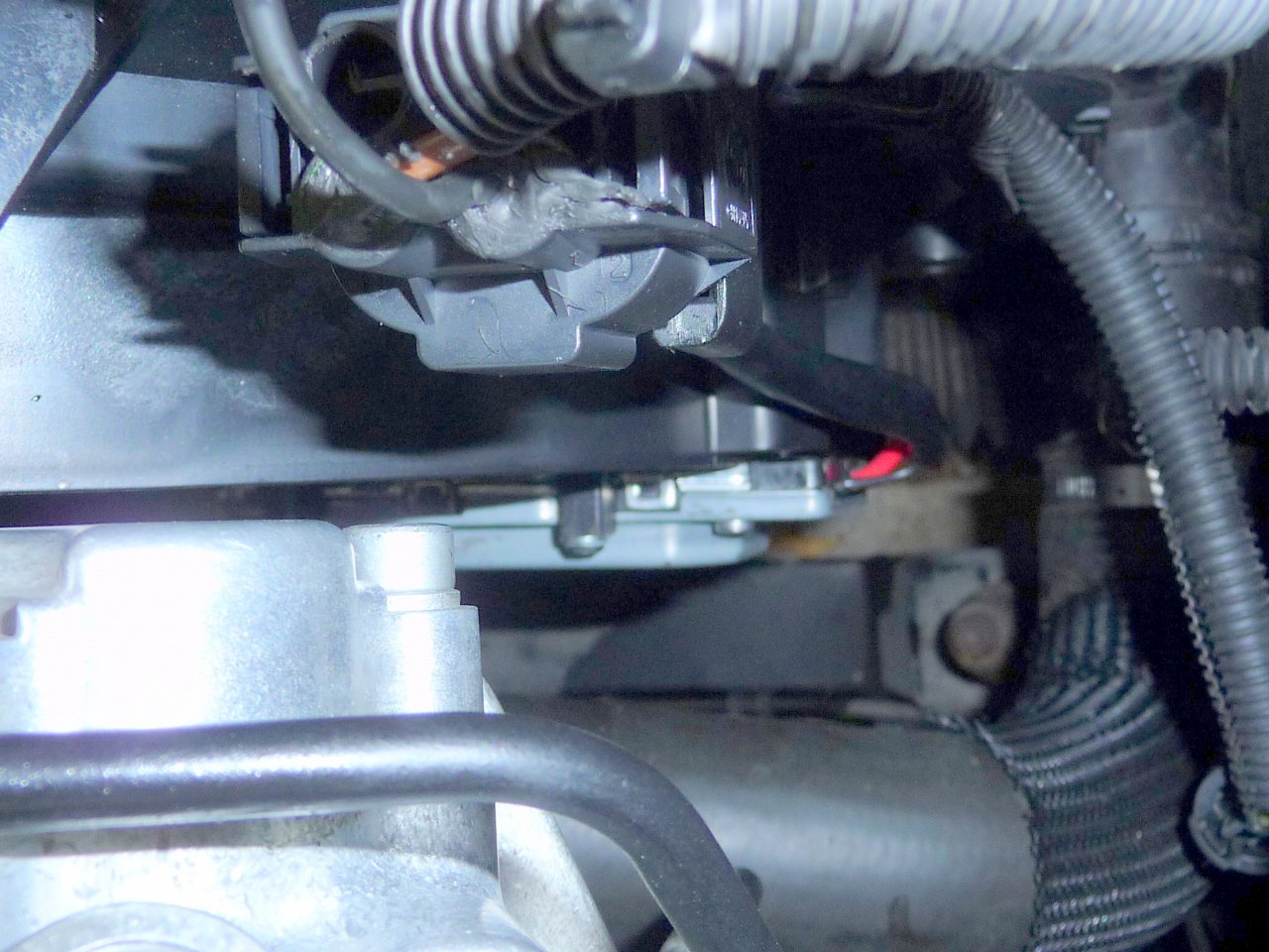

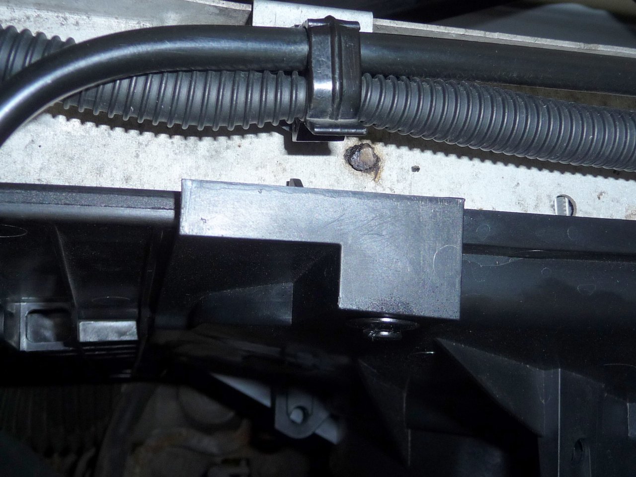

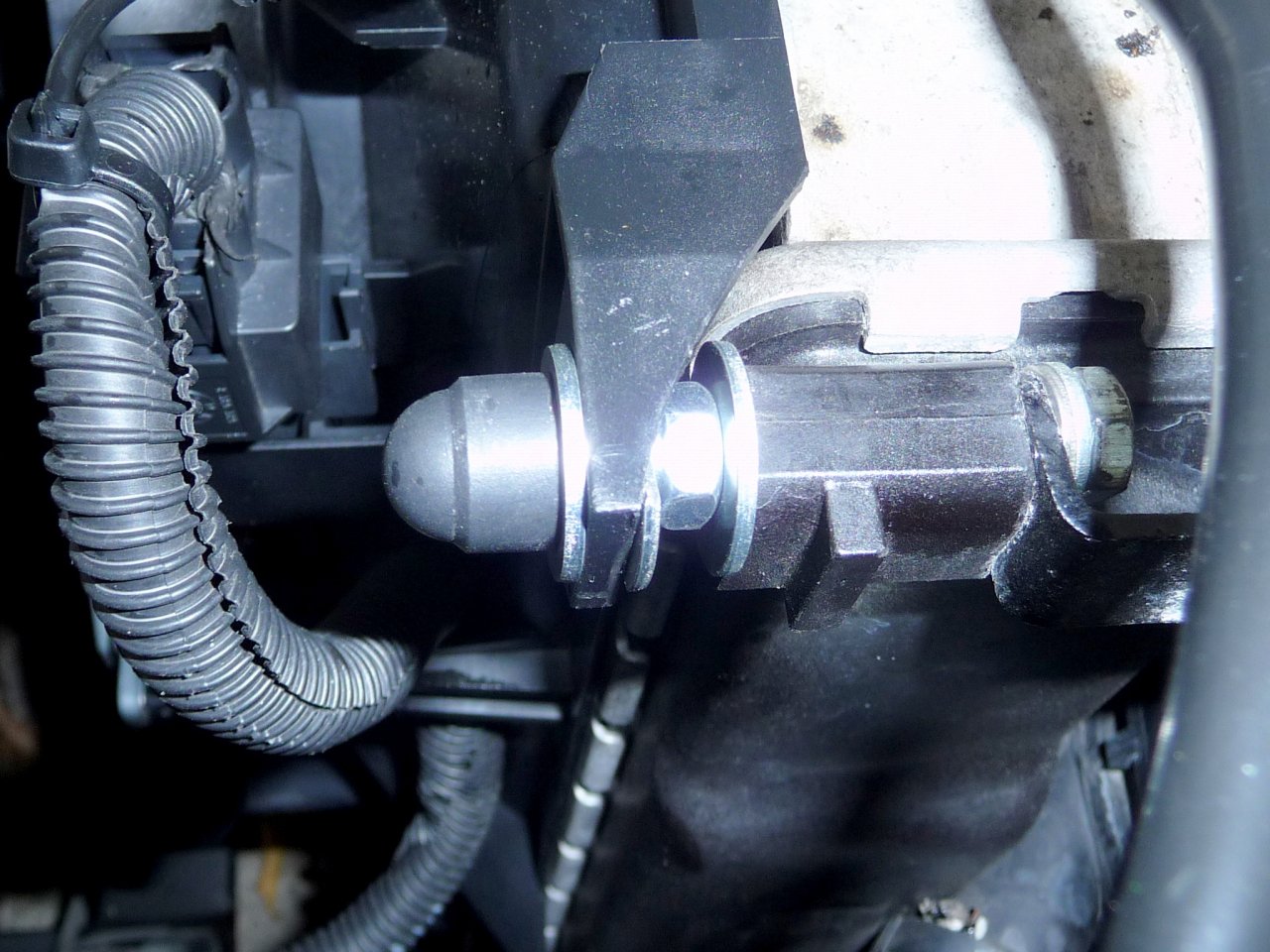

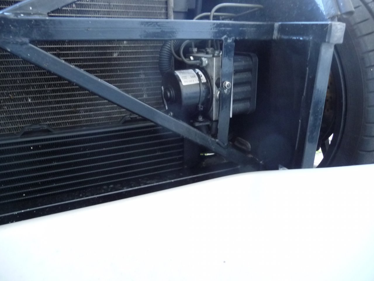

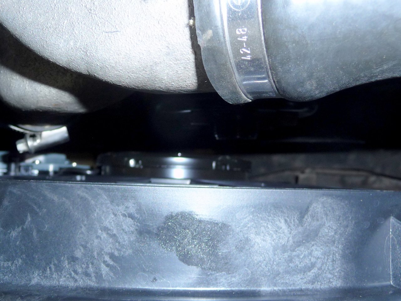

Bebildert habe ich das natürlich auch:
GESAMTANSICHT
DRAUFSICHT Lüftermotor/-flügel unter Lüfterzarge
DETAIL BEFESTIGUNG BEIFAHRERSEITE
STECKHALTERUNG FAHRERSEITE (WERKSAUSFÜHRUNG BMW)
DRAUFSICHT VON BEIFAHRERSEITE
Auf dem letzten Bild sieht man an der Lüfterzarge unten glänzend (noch) die Platine mit der Steuerung des Lüfters. Der verbleibende Luftraum zwischen der VANOS-Einheit und der Lüfterzarge ist vollkommen ausreichend, Berührungen sind ausgeschlossen.
Die Softwaredaten kann man ohne Prüfstand und entsprechende Meßwertaufnahmen nicht selber machen. Das setzt entsprechende Meßwerkzeuge und Datenerfassungen sowie die Möglichkeit zum Eingriff in die Programmierung des Motorsteuergeräts voraus. Kontakt zu der diese Arbeiten bei mir ausführenden Werkstatt kann ich gerne herstellen.
Nachbemerkung: Bei frühen MF3ern wird das möglicherweise so nicht zu realisieren sein, Voraussetzung ist die Verwendung des Motosteuergeräts MS70, bei den früheren M-Motoren-MF3s sind noch MS54er verbaut. Die sehen das so nicht vor, da muß individuell nach einer optimierten Elektrolüfterlösung gesucht werden.
Markus
