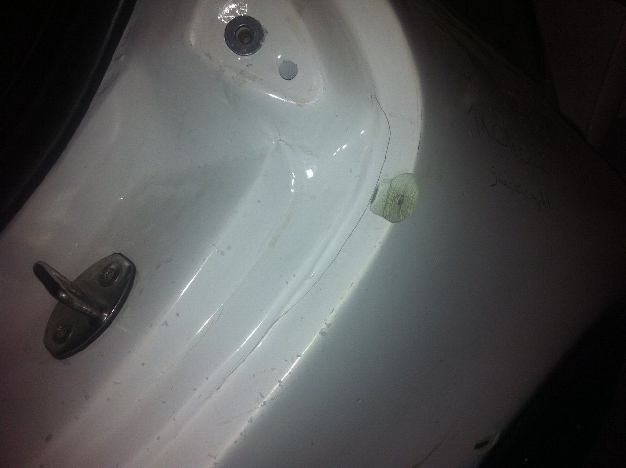

Aus welchem Material ist eigentlich die Karosserie rechts neben dem Türschloß:
Eigentlich müßte das doch ein Blech sein. Die Abplatzung sieht aber wie Kunststoff aus. Ist das normal, weil man das Blech nicht in so engem Radius pressen kann oder ist dort schon mal gespachtelt worden?
