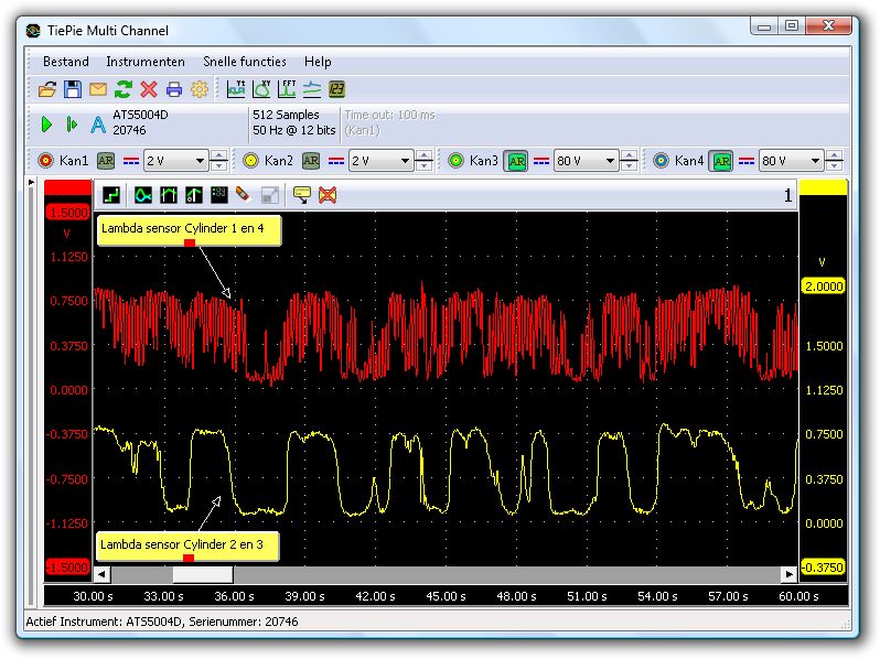

@Nick83, danke Nick .. naechste Woche kommt erst das Abgasmessgeraet und dann mal sehen was Passiert. Brauch andere Heber, und Stuetze usw. Will auch mal wie vorher gesagt mit Oszilloskop messen wie die Golfform aussieht vom Lambdasonde. Ich denke die Komputer messt nur mittelwerte oder minimum/maximum Werte beim regeln, aber messt jemand die Golfform ? Hab schon etwas gelesen hierueber, dass es nicht immer notwendig ist die genaue Lambda spannungen zu messen sondern die Golfform. Daran sollte manschon erkennen koennen ob eine Lambdasonde gut funktioniert.
Ich bin gar kein mr. Wiseguy, nicht schlauer als alle andere hier, aber mal gucken ob es ein Lamdasonde Problem ist, warum nicht ? Oder falschluft-Ursache usw, vielleicht zuendspuele, muss, so sieht es aus einigermassen pruefbar sein. Wie gesagt die Golfform interessiert mir, auch weil jeder es einfach selber messen kann mit einen 2-Kanal Oszilloskop.
