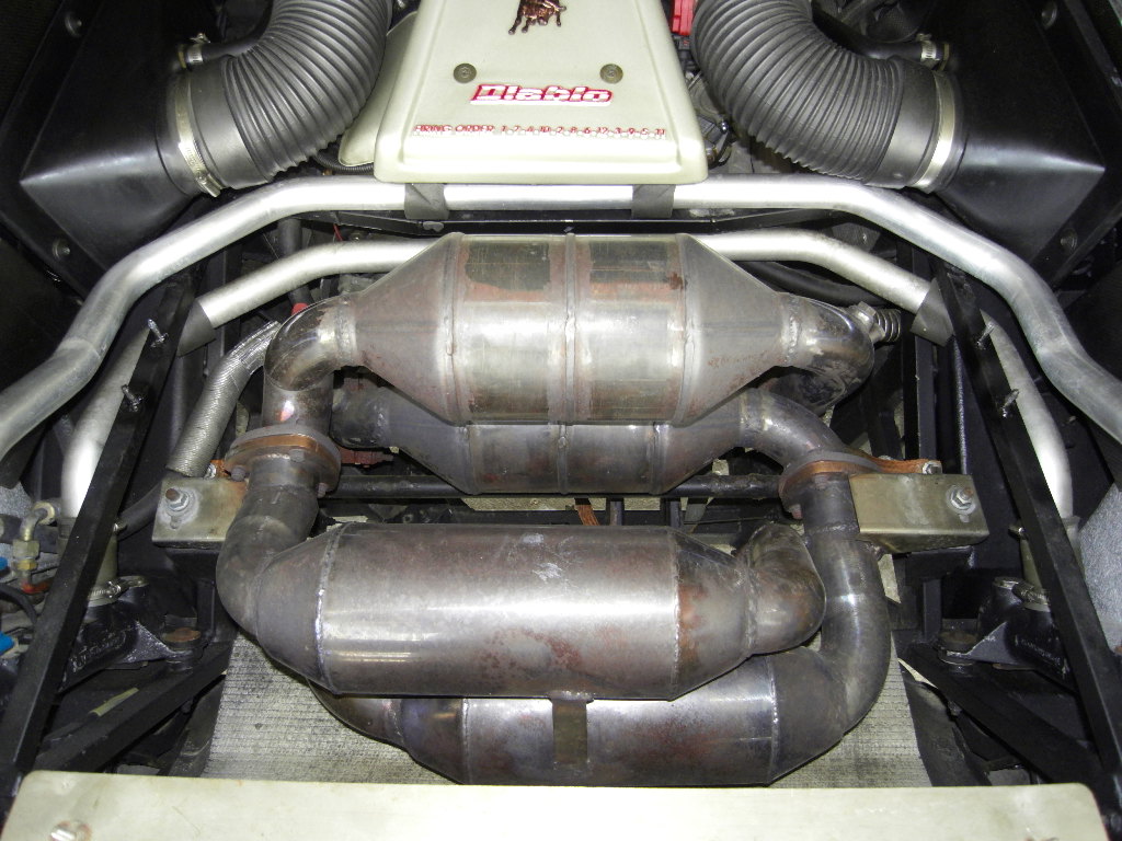

kann mir jemand sagen was das für eine Sportauspuffanlage ist und von welchem Hersteller? Und welche der vier Birnen sind die Schalldämpfer und welche die Kats?
Danke
guepe
Die vorderen 2 sollten die Kats sein, und die ganze Anlage sieht nach Eigenbau aus.
Die vorderen zwei in Fahrtrichtung gesehen?

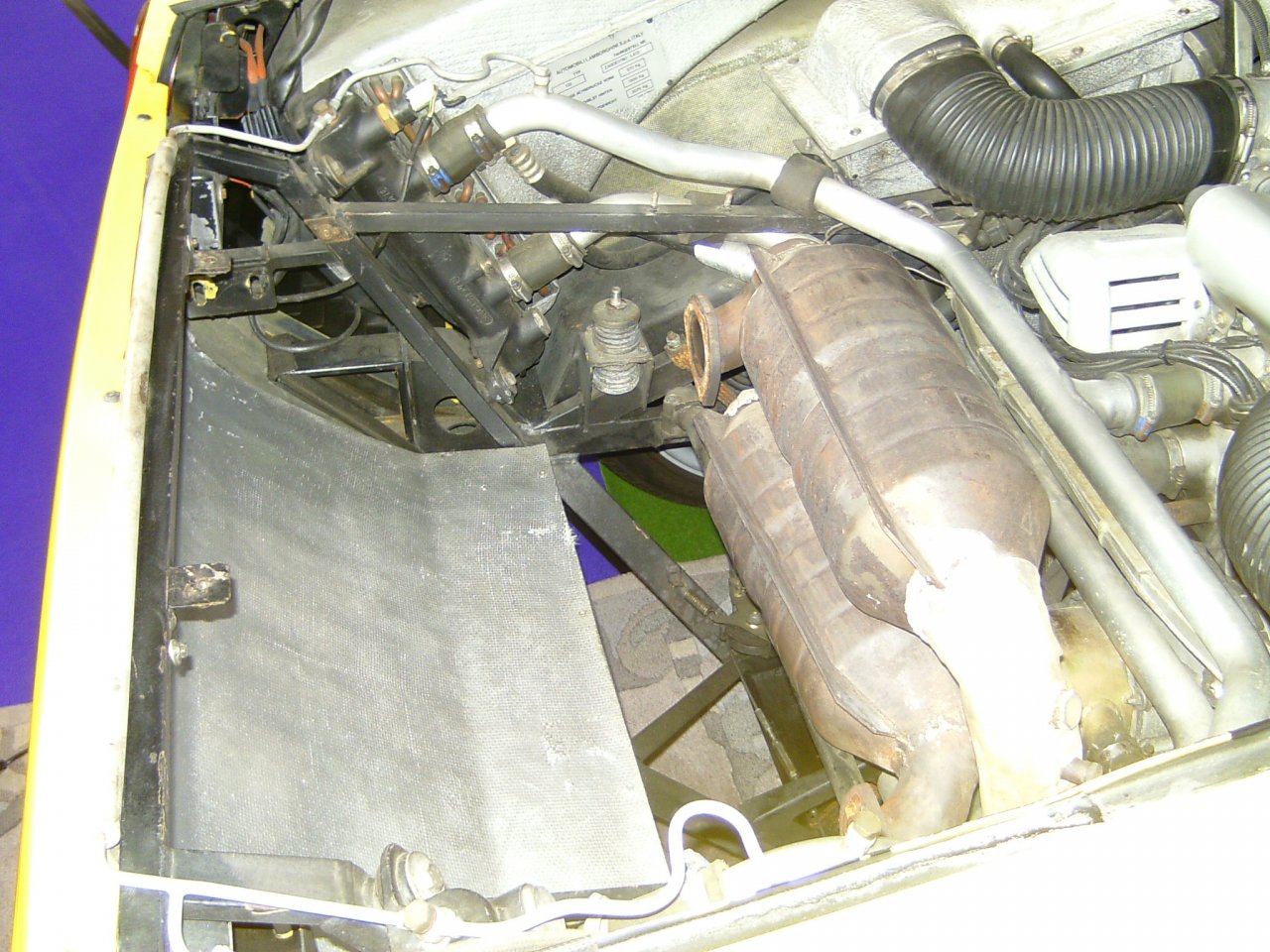

Hallo Günter,
hab Dir mal ein Bild von meinen Kats angefügt, bevor ich den Quicksilver montiert habe; die Kats sitzen direkt nahe des Motors, die Auspuffanlage dahinter Richtung Heck.
Beste Grüße,
Jürgen
Danke
guepe
[ATTACH=CONFIG]41608[/ATTACH]
Da hat jemand die Fiat Keramik Kat-Monolithen entfernt und dafür Metallkats eingeschweisst. Das hintere sind irgendwelche Schalldämpfer welche die grosse Kiste eliminieren, sieht nach Auftrags- oder Eigenbau aus.
Wenn ich mir das als gelernter Anlagen und Apparatebauer ( Rohleitungsbauer ) anschaue stellen sich mir die Nackenhaare.
Warum? Die Anlage ist doch sauber verbaut! Oder?
Naja.
Ich formuliers mal so.
Das einzigst schöne ist das Auto drumherum:wink:
Gast Peter_Pan_
Yupp, sehe ich auch so.
Das schaut aus wie eine Versuchsanlage, bei der man noch am Material gespart hat.
Und zusammengebruzzelt wurde sie. Die "Nähte" sehen aus wie aus dem Stahlbau (MIG / MAG).
WIG-Nähte sehen definitiv anders aus.

Übrigens - für was brauche ich eine Hochglanzpolierte Auspuffanlage für zigtausend Euro, wenn sie sowieso unter einer Hitzeschutzabdeckung versteckt liegt? Die Anlage die bei meinem Fahrzeug verbaut ist, sieht trotzdem alle mal besser aus als der hässliche original Koffer.
Ich möchte niemandem zu nahe treten und jeder kann tun und lassen was er will aber jeder Berufsmann hat in meinen Augen einen Berufsstolz und dieser wurde bei der Herstellung der gezeigten Auspuffanlage ins dunkle Kämmerlein gesteckt.
Danke fiat5cento für die Info. Dort gibts ja wirklich alles was das Herz begehrt.
das sehe ich anders. es zeigt eine innere einstellung zur arbeit, auch die dinge schön und sauber zu machen, die man auf den ersten blick nicht sieht. weiterhin denke ich, wer da schludert, schludert überall. bei fuchs oder toni capristo würde sowas nie den hof verlassen!
