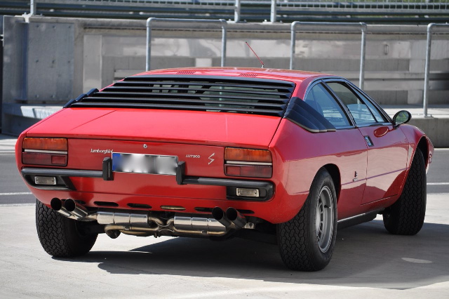

Hallo gt4driver,
ich habe den, deinem ferarri nahezu baugleichen urraco. die serienmässige ansa anlage war auch etwas müde im klang. fuchs hat mir wie von f40org beschrieben, direkt anhand der alten anlage eine traumanlage nachgebaut und der sound ist umwerfend. ich versuche die tage mal ein iphone sound video zu drehen. fotos kann ich auch mal senden, wenn du interesse hast. ich bis sehr zufrieden und die anlage erntet akkustisch wie optisch viel lob!
mal auf die schnelle, da war die maschine allerdings noch nicht recht warm und der aufnehmende hat, wie es spanned wurde, seinen finger vor´s micro gehalten :evil:
hier noch was neueres vom red bull ring vor kurzem, der urraco ist dabei ab 50 sec:
