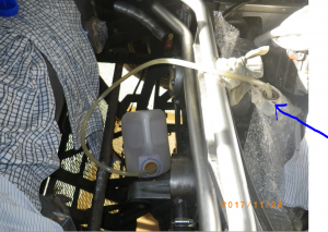

das Kühlwasser lässt sich also beim Diablo nicht komplett rausnehmen. Das ist erstmal so. Egal ob mit Druckluft, oder Ablassen an den Kühlern. Da hat sich nichts geändert.
Da kürzlich so viel wie möglich Kühlwasser raus musste, hier nun eine Info:
1. Erstmal wie vorgesehen an einem oder beiden Kühlern ablassen wie es wohl jeder macht.
2. Wer hier über der Wasserpumpe offen hat...
...kann genau 5 Liter zusätzlich ablassen. Der Schlauch geht also unerwartet weit runter. Das reicht, um z.B. die Zylinderköpfe ohne Schwimmbad abzunehmen. Ich wusste das vorher auch nicht und hoffe das nutzt jemandem hier.
Paul

Sonderfall z.B. Zylinderkopf, nur das ist für mich neu:
  • Zusätzliches Ablassen wie oben im Bild
Mit deiner Kühler-Vakuum-Befüllgerät-Technik wäre das wohl auch machbar. Ganz raus kann es nicht gehen, wie du auch schreibst "fast die komplette Kühlflüssigkeit" . Deine Info ist dennoch interessant auch bei diesem Auto.
