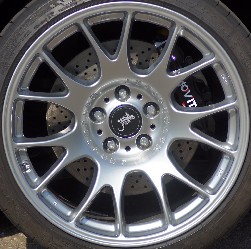

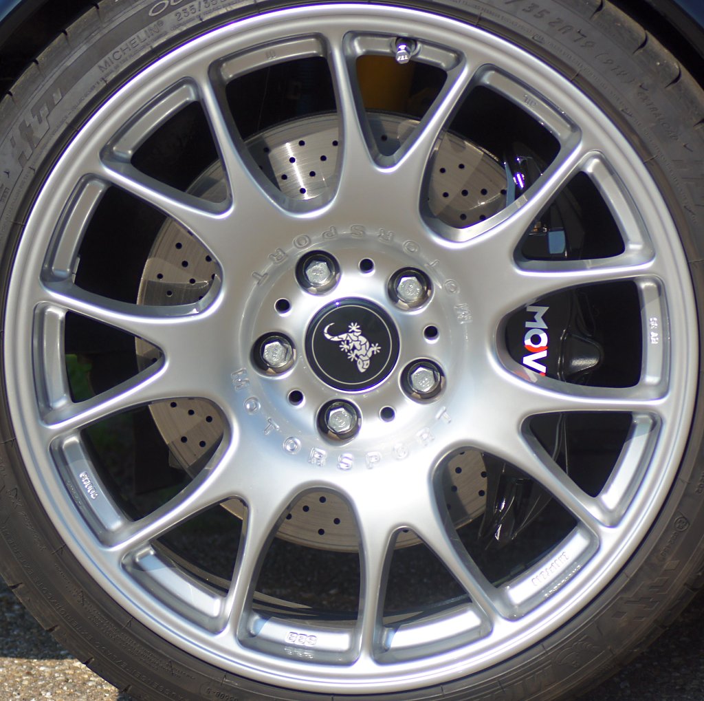

Zunächst gebührt ein ganz großer Dank Markus, der (wenn man diesen Fred verfolgt hat) mit seiner ihm typischen Akribie die für seine Belange bzw. für den MF3 optimale Bremsanlage herausgesucht hat :-))!. Nach nicht zufriedenstellenden Versuchen mit "kleinen Lösungen" habe ich mich schließlich an MovIt gewandt und sehr nette sowie aufschlußreiche Gespräche mit Herrn Guido Frensemeyer (Zitat von der homepage: "Firmengründer, Geschäftsführer, Perfektionist, Innovator und geballte Fachkompetenz unserer Bremssysteme ist Kopf, Rückgrat und Herz des Unternehmens – kurz er ist MOV´IT®") geführt. Das Unternehmen mit Herrn Frensemeyer sprüht geradewegs vor Innovationskraft... Kurzum, ich habe mir die gleiche Anlage verbauen lassen, die Markus bereits in seine 806 eingeplanzt bekam. Und was soll ich sagen - endlich hat der MF3 eine Bremsanlage bekommen, die wirklich zu ihm passt! Perfekt dosierbar mit festem Druckpunkt und gleichmäßigem Kraftaufbau UND - nicht schwerer als das "Originalgelärch".

VA: Performance Stahl 342x34mm
HA: Performance Stahl 342x28mm
