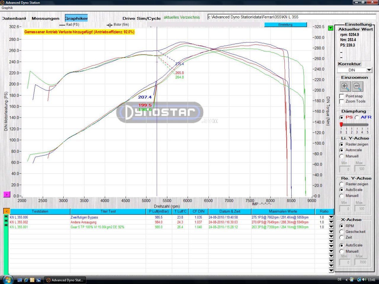

also als erstes muss man sagen dass die Versuche mit einen gesunden Motor machen müsste, deinen Wagen hatte wie dann festgestellt wurde schon ein paar problemen gehabt, ich hoffe dass er jetzt richtig gut läuft.
Kurve 1 ist serienzustand die anderen umgebaut, man hätte beide versuchen müssen andere Luftfilterkasten und zweiflutigen Bypass, um zu sehen was die Kombination bringt.
Gruss Tony

Hallo zusammen,Themis eine 100% Füllung erreich man nie!!!! wenn man bei Motoren die 6000-7000 Rpm schon keine 100% Füllung erreicht dann kannst du dir vorstellen dass bei Motoren die 18000RPM erst recht unmöglich ist.
deshalb hat man auch versuche mit 3 Ansaugventile gemacht(355) und in nachhinein stellte man fest dass es nichts bringt da dann das Problem da ist dass die zwei Äußere Ventile das Ventil in die Mitte die Luft genommen hat.
diese Versuche habe ich schon vor Jahren gemacht, habe damals einen 355er Motor gebaut mit 4 Ventil Technik statt 5, wir stellten Fest dass zwei Große Einlassventile besser funktionieren als 3 kleine.
eine 100 % Füllung erzielst du nur in den ersten 2-3T.rpm oder mit einen aufgeladenen Motor (und auch Überladung).
allein die Tatsache dass man in die Ansaugbrücke Vakuum herrscht zeigt dass man immer Luftnot hat, durch eine kältere und damit dichtere(weniger Volume)Luft erziehlt man bei gleiche Fliesgeschwindigkeit eine höhere Füllung. aber nie eine 100% Füllung.
oft je nach Ventilüberschneidung (eingestellte Steuerzeiten) muss man den Motor sogar viel Staudruck geben(untere Drehzahlbereich) um die Leistung zu bekommen was der Motor geben kann, bei BMW Motoren habe ich das oft beobachtet, aus diesen Grund sollte man dann eine Klappengesteuerte Anlage einsetzen damit man den Staudruck dosieren kann was der Motor braucht.
laut meine Erfahrung zu 80% gilt: um so weniger Staudruck um so besser(nicht bei Zweitakter)
die restlichen 20% :viel Staudruck unteren Drehzahlbereich und so wenig wie möglich ab mittlere und höhere Rpm.
ich bin der Meinung wenn man das Maximum rausholen möchte dann:
1. in Serienzustand messen, nicht nur Leistung sondern auch Staudruck, eine Messsonde vor dem Kat und nach dem Kat(vor dem Schalldämpfer) wenn der Staudruck nach dem Kat, wenn zwischen beide Messpunkte ein geringer unterschied ist dann ist es ein Zeichen dafür dass der Kat ausreichend durchlässt, wenn der Staudruck oberhalb 100Mb. ist dann fängt es an Leistung zu kosten, als Faustformel(Richtwert) ...jede 100 Mb. kosten 10PS.
2. dann fange ich an die Ansaugseite an, und da gilt um so kühler die Ansaugluft um so mehr Füllung habe ich was gleichzeitig mehr Leistung bedeutet, gleichzeitig muss ich versuchen so wenig Vakuum es geht in die Ansaugbrücke zu erzeugen, und da gilt alles was den Luftfluß erschwert muss modifiziert werden.
die auf den Bilder gezeigte BMC Lösung könnte ich mir vorstellen dass es unteren Drehzahl Bereich Drehmoment bringt, durch die lange Rohre wird eine große Menge Luft ins Beschleunigen gebracht und wenn der Kolben den unteren Tiefpunkt erreicht hat drückt die Luftmasse etwas nach....aber im oberen Drehzahlbereich könnte es zum Nachteil werden...........
Alles Theorien und Spekulationen!!!! es muss alles gemessen werden und dann weißt man was Sache ist.
ich habe gelernt dass ich mich nur bedingt auf meine Erfahrungen verlassen soll! alles muss gemessen werden um exakte Daten zu bekommen.
Gruss Tony
