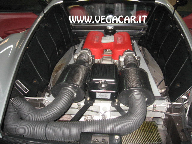

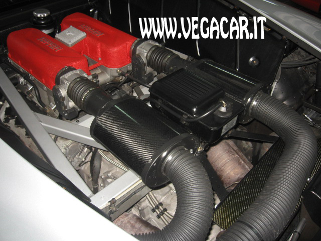

Ich wende mich mal an die Kenner der Technik.
Ich habe dieses Fahrzeug - es wird momentan in Italien angeboten - vor einiger Zeit live gesehen und kann sagen, dass das Ansauggeräuch ziemlich mächtig ist. Der Besitzer sprach damals von gut 30 PS mehr.
Kann sich jemand vorstellen, ob dieses System überhaupt nennenswerten Leistungszuwachs bringt? Klar, jeder kennt das berühmte Air-Box-Prinzip - aber ob das hier funktioniert?
  • Antworten 51
ich habe mal unsere Experten mit den Fotos konfrontiert. Die können sich nicht vorstellen, wie die 30PS zusätzlich zustande kommen sollen. Der 360 hat ja von Haus aus ein Ram-Air-System (zieht die Luft ja über den linken seitlichen Lufteinlass). Original wird dann die Luft unterhalb zu den Luftfilterkästen weiterleitet. So weit ich weiss, gibt es da auch eine Abschirmung zum Endtopf. Hab aber noch keine Zeit gehabt, dass bei meinem 360 zu kontrollieren. Diese neue Variante benutzt den gleichen Lufteingang wie die originale Ansauganlage (gleicher Querschnitt!). Leitet aber dann über den Auspuff-Endtopf die Luft weiter zu den Filtern. Der Weg der Luft ist wahrscheinlich dadurch etwas länger als in der originalen Ansaugung. Ausserdem ist oberhalb des Auspuffs die Luft immer heisser als daneben! Einzig allein eine kühlere Ansaugluft würde eine kleine Leistungssteigerung bringen! Aber anhand der Fotos bezweifeln das meine Kolleggen gewaltig (Ansaugluft wird eher mehr erwärmt, da sie länger in einem heisseren Umfeld geführt wird!)
Das lautere Ansauggeräusch wird eher von den offenen Luftfiltern kommen.
Lass die mal ein Leistungsgutachten von dem Auto zeigen. Besser wäre aber, es selber durchzuführen!!!

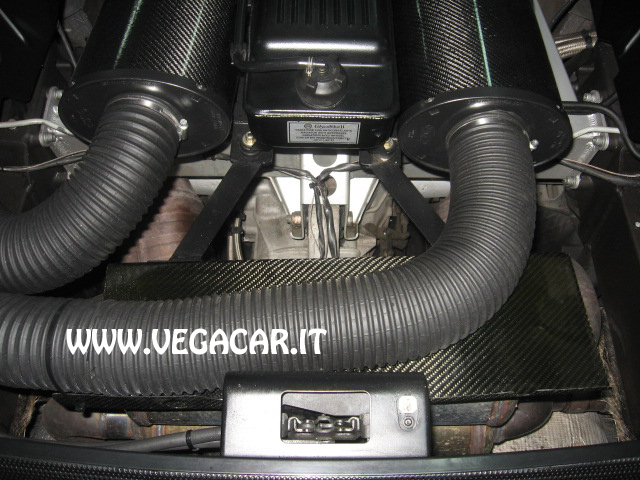

Ya es kann was bringen(aber nicht 30ps)weil jede Ansaugsbank ihre eigene Luftversogung bekommen hat!
Die längere Luftschlauch mach nichts slimmes aus aber leider befindet sich über den Auspuff wie auch die andere gesagt haben,das ist ein punkt - für das System und zweitens man weiß nicht ob beide Bänke die gleiche Luftmenge bekommen weil die Eingang immer noch die gleiche ist bzw nur eine ist.Also wie verteilts???

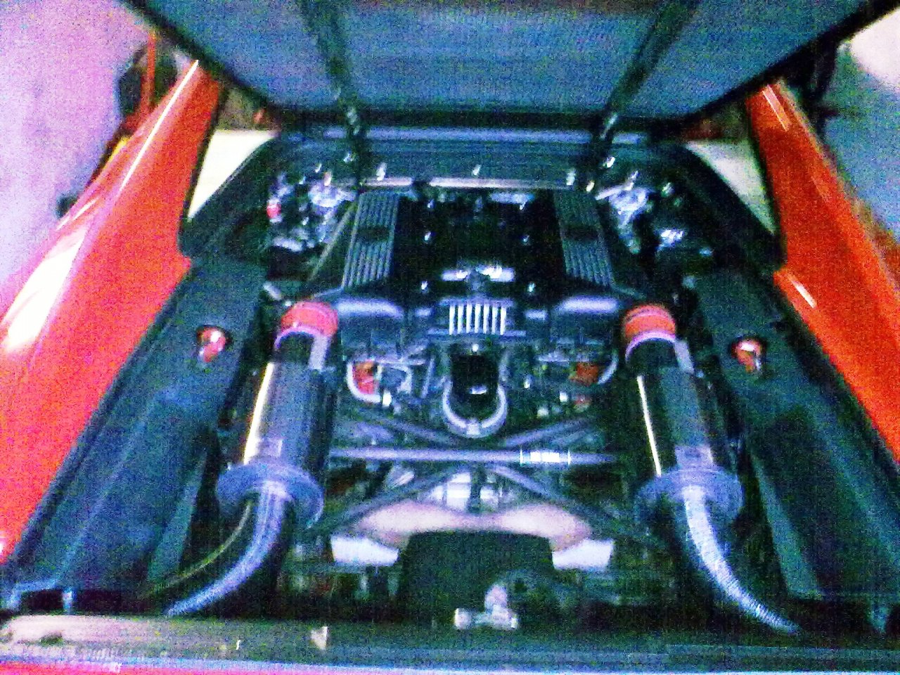

Ich habe mir ein viel besseres Ansaugsystem gedacht für den 360 aber leider ich habe kein Auto dass ich es entwickeln kann!
Da gibts doch einen User der hat sich ein ähnliches System einfallen lassen und die Luftfilter irgendwo in den Radkästen verbaut! Sind auch Bilder davon in CP.
Der user hat auch über 10ps raus geholt von sein Auto:wink:

Poldi denk nicht dass *ca 10PS* Wenig Leistung ist.
Beim Saugern ist Sehr Schwierig Leistung raus zuholen und ist auch sehr Bekkant das die Chiptunings verspechen 20 und mehr und das Ergebniss ist mehr als Enttäuschend weil wie immer die bringen was aber in Rote bereich nur,was der Fahrer nie merkt,genau so Enttäuschend sind auch die Meisten Sport Auspuffanlagen und Alles für SchweinGeld!
Bei meinem System ist dass die Leistung ist merkbar vom Leerlauf bis Ende,wie es sein sollte,ich habe aber Ganz normal Papierfiltern drinn damit ich die Luftstau verhindern kann!

Meine Meinung ist das diese 360 Ansaugssystem hat Kostruktionfehler aber auch physikalische fehlern.
Ist definitiv zu Viel Luft und schlecht verteilt.
Zu Viel Luft bringt Große Loch ab Leerlauf bis mittlere Drehezahl,Leistungsverlust,Genauso Schlecht vie zu Wenig Luft!Ein Motor hat Grenze, Sehr viel Luft braucht Grössere Ansaugskanele,mehr Treibstoff,andere LMM und Optimierungs ohne Ende ansonsten ist Überflußig,der Motor macht sein komplete Phase und die Luft das er nicht braucht muss irgendwo hin,also die versucht zurück zu gehen,als der Fahrer wieder Gas gibt die Kommende Luft schliegt die überflußige Luft und in dem Moment man merkt ein Loch(verspätung) aber Geile Sound und er denkt das der Sound ist auch Leistung,Leider ist aber nicht!
Deshalb diese Große Filterzylinder sind mir Sehr Fraglich.
Das Andere Problem mit diese System ist das der 360 hat 2 LMM aber pro Seite eine Sehr Große Schlauch und eine viel kleinere Schlauch,man weiß nicht Welche Bank bessere Luft bekommt!?
Wenn eine LMM gewissen wäre wurde Alles in einer *Eimer* landen was nicht schhlecht ist aber mit 2 Stück und von eine Eingang ist wieder fraglich.

Wäre auch mein bedenken bei diese ausführung. Die ansaugwege sind zu unterschiedlich und die beiden bänke werden zu verschieden mit luft versorgt.
Kalte luft ist wichtig, aber genauso ist beruhigte luft wichtig.
Nicht umsonst gibt es viele grosse airboxen, woraus der motor seine luft dann beziehen kann. (ram air wäre auch eine option, aber dann muss man den motor auch explizit auf den verschiedenen fahrzustände abstimmen können. Oder eine elektronische regelung haben die dadrauf einspielen kann)
In wie weit das motormanagement auf extra luft reagieren kann, ist dann eine andere sache. Es kann auch in die hose gehen (wenn das gemisch zu mager wird).
Auf jeden fall ist die schlauchlänge für die rechte bank eine ordentlich bremse.

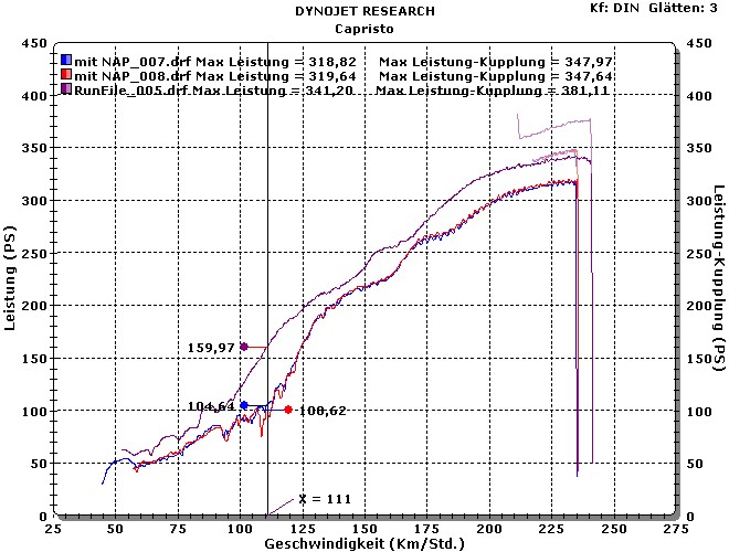

Themis, du bist bei mir gewesen, dein System wurde gemessen, was war das exakte ergebniss??? die Antwort überlasse ich dir,
und dann habe ich dir die Auspuffwege geändert, und nochmal gemessen,praktisch die Racing Anlage mit simuliert, da wurde der unterschied zu vorher deutlich mehr, desalb wundert mich diesen Satz von dir:genau so Enttäuschend sind auch die Meisten Sport Auspuffanlagen und Alles für SchweinGeld!
ich habe dir das Problem vom 355er an deinen Wagen vorgeführt, aber trotzdem wird es nicht erwähnt.
Es bringt nichts dass man mehr Füllung in den Zylinder reinbekommen möchte wenn es nicht raus kann, Fakt ist: was rein kommt muss raus können.
der 355er 5.2 von Andy hatte mit: NAP Fächerkrümmer, mit Gruppe M Carbon Airbox, mit Sportkat´s und Challenge Anlage die komplett offen ist, die Messung ergab 345 PS.
nach einige Versuche haben wir die Originale Krümmer vom 2.7 eingebaut, die Originale Kat´s, Bypass entfernt und eine Racing Anlage mit zwei Abgasklappen eingebaut, das Ergebniss war 377 PS.
Andy kann das bestätigen dass der Wagen wir verwandelt war. das Problem vom 355er ist der Bypass und nicht die Ansaugwege, sicher kann man für eine bessere Füllung sorgen aber vorher muss man dafür sorgen dass diese Füllung raus kann.
Themis erzähl doch mal was passiert ist wo wir an deinen Wagen die Krümmer Rohre einfach nach aussen geführt haben alle einzeln, 4 Rohre einzeln die vom Krümmer zum Bypass gehen und die zum Hauptkat gehen.
wir haben deinen Wagen auf dem Prüfstand beschläunigt, und was passierte Themis??? die Rohre die zum Bypass laufen wahren Glühend heiss, die zu den Hauptkat laufen richtig kalt, und zwar weil sich da Kalte Luft ansaugte statt da Abgase rauszulassen, ist doch richtig oder???du warst dabei....darum verstehe ich das nicht was du da schreibst.

Themis, du bist bei mir gewesen, dein System wurde gemessen, was war das exakte ergebniss??? die Antwort überlasse ich dir....
Tony
Tony, du kannst das Ergebniss ruhig hier posten, interessiert sicher alle! :-))!
Und das mit Andys 355er kann ich so voll bestätigen!
Diese komischen Nachbau-Krümmer haben Leistung gekostet....!

Themis du schreibst selbst: man weisst nicht ob es umgekehrt ist dass nicht genug reinkommt.......du müsstest mich kennen dass wenn ich was gemessen haben dann rede ich darübere. obwohl deinen Wagen keine 300 PS hatte durch die änderung der Abgasanlage hattest du dann eine deutliche Mehleistung, selbst bei 3000 Rpm ist es deutlich besser geworden( wo wir noch nicht von hohen Abgasfluß reden können)also verstehe ich das nicht dass es dir noch nicht klahr ist dass die Abgaswege in erste Linie das Problem ist, und jeden PS den du rein bringst ohne vorher dafür gesorgt zu haben dass es raus kann eine gefahr für Motor und Krümmer ist.
Tony
  • Mitglieder
das war das Fahrzeug von Andy, einmal mit alle mögliche änderungen und dann zurückgerüstet auf Original Krümmer von 2.7, Original Kat´s und Racing zweiklappen System. im unteren Drehzahlbereich hatte man nicht selten 60 PS mehr........was will man da noch mehr Füllung bekommen???
Tony
Tony

Themis ich greife dich nicht an. ich suche den Diagramm raus mit deine änderung und ohne.
das ist dein Satz: Bei meinem System ist dass die Leistung ist merkbar vom Leerlauf bis Ende,wie es sein sollte,ich habe aber Ganz normal Papierfiltern drinn damit ich die Luftstau verhindern kann!
das ist auch von dir,: genau so Enttäuschend sind auch die Meisten Sport Auspuffanlagen und Alles für SchweinGeld!
Entschuldige Themis wenn ich das falsch verstanden habe aber hierrauas lese ich: was du machst bringt was was die anderen machen bringt nichts.
kann ich falsch verstanden haben....
ich suche die Ergebnisse raus.
