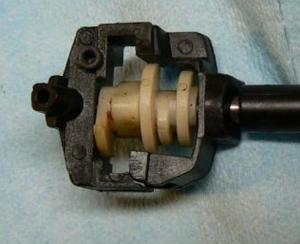

habe einen Ferrari 348 mit kaputtem Scheinwerferhebel .
Kann mir jemand eien Tipp oder Adresse geben für ne
Reparatur. Ist es echt nötig den ganzen Lenkstockhebel zu ersetzen ?
Würde mich über eine Antwort von euch freuen .
Hallo WI-TR512,
Hallo Planktom ,
Scheinwerferhebel kann man ganz raus nehmen. Licht war zu diesem Zeitpunkt an und kann man durch reinstecken des Hebels nicht mehr ausschalten da der Hebel einfach nur rund dreht . Irgendso ein weißes Plastikteil ist wohl zerbrochen , man kann es sehen aber nicht entfernen .
verell fertigt diese "nockenwelle" neu und kann sie auch wieder fest verbinden..gibt allerdings die teiile nicht so aus der hand ..also nur mit seinem service, der mbm recht günstig ist, zu erhalten.
gebrauchte schalter liegen wohl momentan so um die 1K (€,GBP oder $,kannste dir aussuchen) und sind halt auch schon alt...verell updated die kritischen stellen :-))!
ansonsten sollte man mal @WI-TR512 nach seiner quelle fragen,der war aber schon ne weile nicht mehr im board
Danke dir für deine Mühe. Wir werden das mal ausprobieren.
