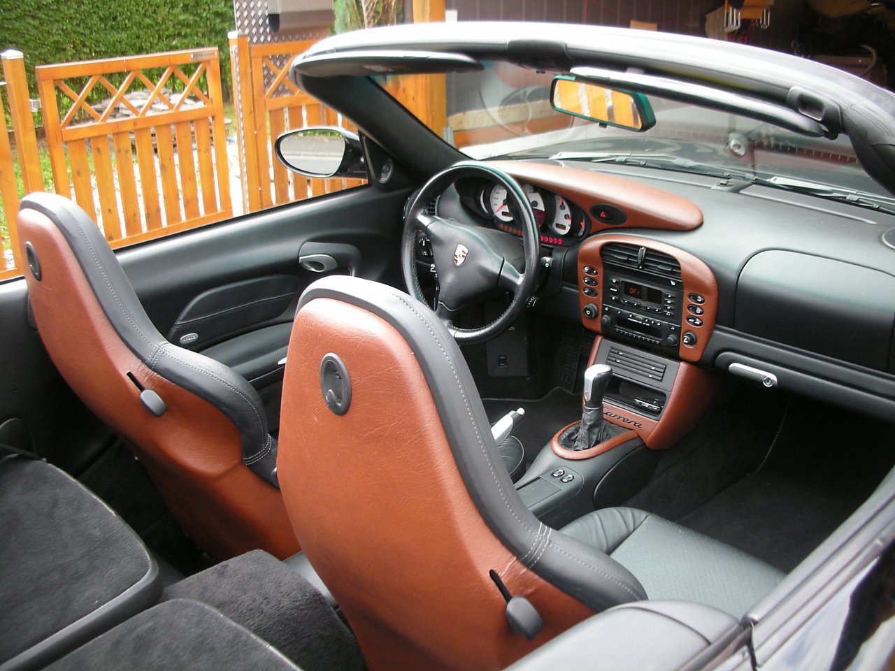

Hi @ all,
eine Alternative wäre evtl. auch das ein Bezug mit Leder.
Ich habe mal vor einiger Zeit Teile der Mittelkonsole und ein paar andere Teile von meinem damaligen 911er bezogen. War zwar aufwändig aufgrund der vielen Schalter etc., aber das Ergebnis war zufriedenstellend. Muss dazu sagen, dass ich vor vielen Jahren mal Autosattler gelernt habe.
An meinem Ex 348er in blau hatte ich mal in einer kurzen Aktion den Öffnungshebel der Fahrertüre mit echtem Leder überzogen. Kann man anschauen:
