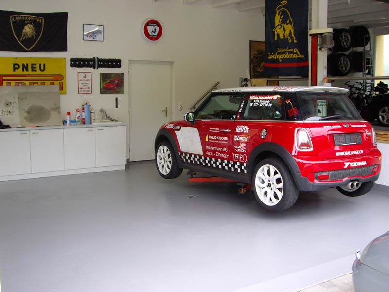

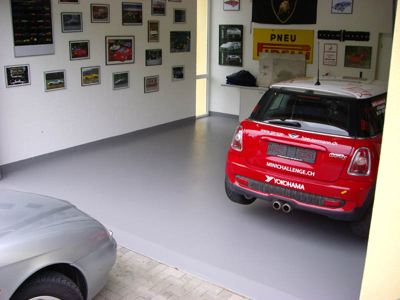

Für unser Ferienhaus suche ich immer noch den perfekten Garagenboden!!!
Ich möchte Autos waschen können und anschliessend mit einem Abzieher den Boden trocknen können.
Zusätzlich muss der Boden resistent gegen Wagenheber und Flüssigkeiten sein.
Was habt ihr für Vorschläge?
In der Garage haben wir Fussbodenheizung, sollte also ein wärmedurchlässiger Boden sein.

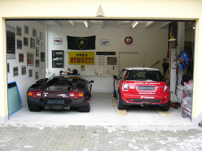

Wir haben sehr gute Erfahrungen mit den Parkhebebühnen gemacht (wie auf dem Bild von Double-P). Wenn mal nicht restauriert wird kann man seine Schätzchen auch "stapeln". Platz hat man ja nie genug. Bei Werkzeug ist Gedore wirklich gut, noch besser ist nach meinen Erfahrungen Stahlwille. Leider auch richtig teuer, die halten dann aber wirklich ewig. Unser Kompressor ist auch ein Baumarktsteil hält schon sehr lange durch, wie schon erwähnt die Pflege machts, regelmäßig frisches Öl, und ab und zu Kondensat ablassen. Ein Schlauch vom Keller (aus Geräusch Gründen) ist die einfachste Lösung. Kupfer ist sicher schön, aber wir im Geschäft haben alles in verzinktem Rohr.

Wir haben den normalen Zementüberzug mit 2K-Bodenfarbe gestrichen, das reicht dicke und kann man mit Wasser-Seife abwaschen und abziehen, die gleiche Farbe wird in Einstellhallen verwendet.
