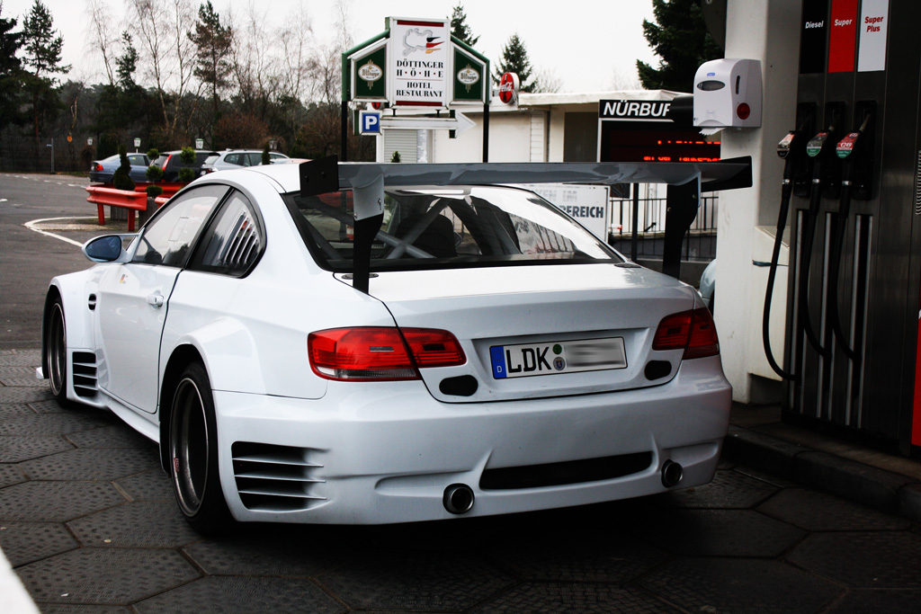

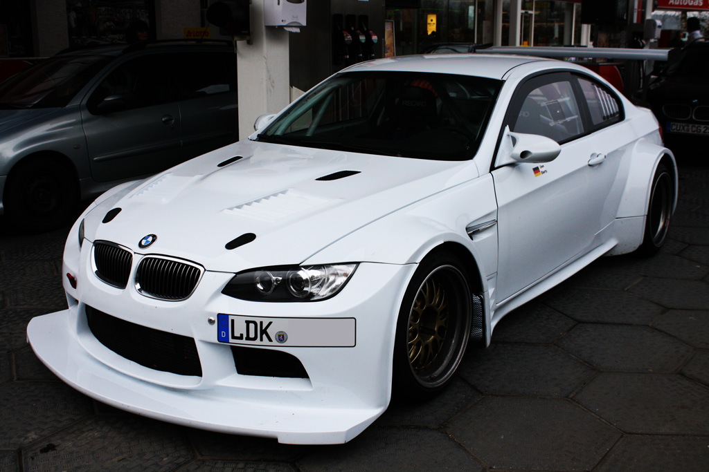

Straßenzulassung, naja, wenn ich sehe das der hier ne Straßenzulassung bekommt
Dann müsste das mit dem eigentlich auch drin sein.
