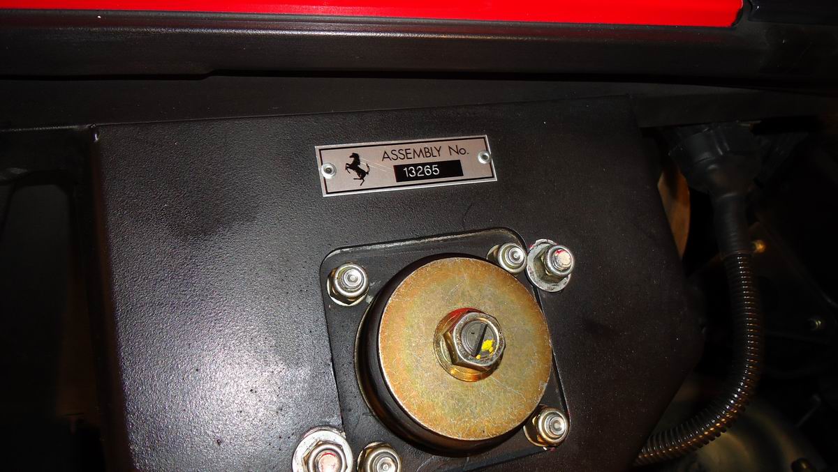

Ich hab mal in der Garage nachgesehen. Hinten links im Motorraum ist beim 348 die Plakette mit der Assembly-Nummer. Weiss jemand genau und sicher, wie die Nummer zu werten ist?

ist ein GTS - Das Buch Ferrari V8 von Keith Bluemel gibt Aufschluss über die Fahrgestellnummern....
....also 93502 ist ein 348 ts ´92 in weiß...und 93512 ein mondial t cabriolet ´93......und 93518 ein 1992 F40 in rot....laut handbuch der ferrari seriennummern..
...ach sooo...96824 348 GTS rot/schwarz ass# 13951
