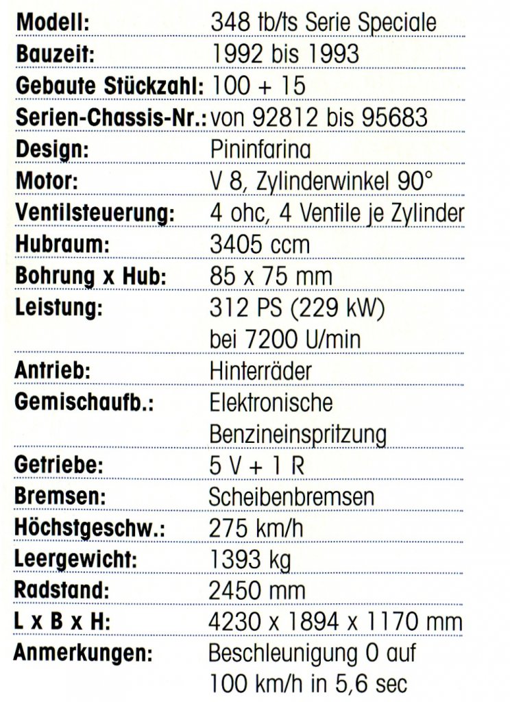

Also jetzt habe ich das mal nachgelesen:
Der Typenkompas sagt:
348 tb/ts Serie Speciale
Die limitierte Baureihe 348 tb/ts Serie Speciale wurde ausschliesslich in den USA angeboten. Im Dezember 1992 stellte der Vertreter von Ferrari North America den überarbeiteten Wagen auf der Auto Show in Los Angeles für den Inlandsmarkt vor.
Bei dieser ersten Weiterentwicklung des 348 tb/ts leistete der Achtzylinder 312 PS bei 7200 U/min, nachdem eine offene Abgasanlage installiert worden war. Der Frontspoiler, die Heckschürze, die seitlichen Schweller sowie der hintere Teil der Motorhaube waren in Wagenfarbe lackiert. Die markantesten Merkmale im Vergleich zum Basismodell sind das fehlende schwarze Gifter über den Rückleuchten, eine um 25 mm vergrösserte hintere Spurweite sowie ein geänderter Frontspoiler mit Bodenlippe.
Angeboten wurde der anfänglich auf 100 Wagen limitierte 348 Serie Speciale als tb- sowie als ts-Version. Später folgten 15 weitere Fahrzeuge, welche man ebenfalls noch zur Serie Speciale zählte. Diese 15 zusätzlichen Fahrzeuge hatten neben den beschriebenen Veränderungen Kevlar-Sportsitze anstelle der Seriensitze eingebaut.

Der Speciale wurde als TB und als TS gebaut und wurde nur für den Amerikanischen Markt gebaut. Erst war er auf 100 Stück limitiert und dann habens aber glaub ich nochmal 15 weitere Gebaut die dann die Kevlar-Sportsitze wie der auf dem Bild hatten. Die anderen 100 hatten soweit ich weiß die Seriensitze.
Man erkennt das Auto sehr leicht am Heck da man direkt die Heckleuchten sieht weil der Schwarze Grill vom normalen 348 nicht verbaut wurde. Sieht man auf dem zweiten Bild. Desweiteren hatte das Auto mehr PS, es waren so um die 312 PS dazu wurde eine offene Auspuffanlage verbaut. Sonst hatte das Auto hinten eine 25 mm größere Spurweite und der Frontspoiler ist geändert worden. Unten war eine Spoilerlippe integriert (in Wagenfarbe) sieht man auch bei genauem hinsehen. Und dann waren die Schweller und die Schürzen unten rum noch in Wagenfarbe lackiert wie beim GTS und GTB. Ob die Abeckung an der Motorhaube zum Innenraum auch in Wagenfarbe war weiß ich nicht genau.
