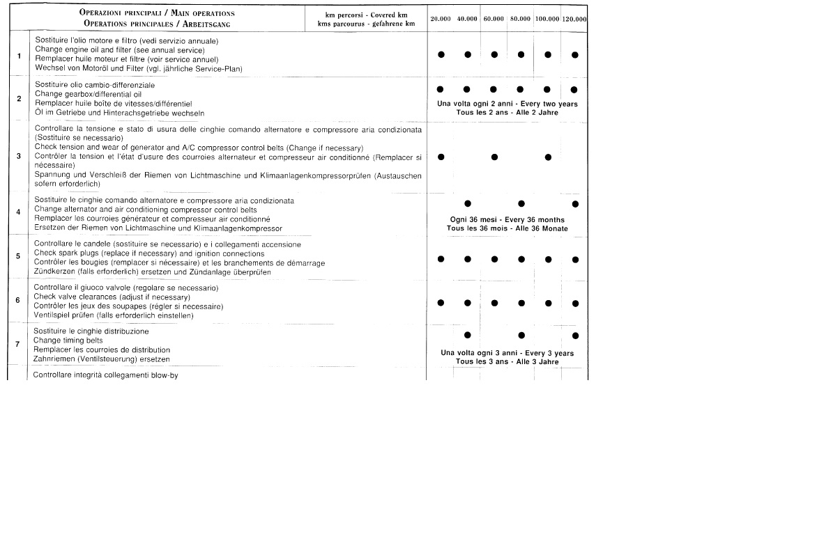

Laut Ferrari muss man den Zahnriemen alle 2 Jahre beim Testarossa ersetzen. Keiner meiner Freunde, die ebenfalls einen Testarossa besitzen, haltet sich aber daran. Die lassen den Riemen alle 3-4 Jahre wechseln.
Ein Ferrari-Händler hat mir einen Inetervall von 3 Jahren geraten.
Was ist nun korrekt?
Gruss
M. Boston
Also bei diesem Testarossa stellt sich die Frage erst garnicht, der Riemen muss gewechselt werden - auch wenn der nur rumstand.
Man kann den Riemen alle 3 Jahre wechseln, aber das Risikio eines Motorschadens ist nach 3 Jahren natürlich höher als nach 2. Die von Dir angesetzten 10.000 Franken kommen mir deutlich zu hoch vor, zumindest für den reinen Zahnriemenwechsel.

Wenn das auto sehr regelmäßig bewegt wird und nicht nur rumsteht, dann sollten mehr als 2 jahre auch gehen. Probleme wird es eher geben, wenn das auto nur rumsteht. Genauso wie bei den ganzen gummis im und am auto, die werden eher spröde wenn man das auto nicht bewegt.

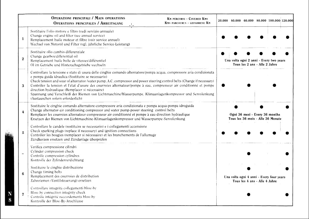

Beim 355er sind auch 2-Jahres Intervalle für den Zahnriemenwechsel vorgeschrieben!
Es gibt da bereits ne Menge Freds über dieses Thema! Ist ein kleiner "Glaubenskrieg".
Meine Meinung:
Die Intervalle wurden Anfang der 90er Jahre festgesetzt, ,mit den damaligen Konstruktionstechniken und Materialmöglichkeiten.
Heute, 20 Jahre später, haben wir verbesserte Materialien, und optimierte Herstellungsmöglichkeiten. Ich denke, du kannst den Zahnriemen auf jeden Fall 3 Jahre drin lassen, wenn du das Fahrzeug regelmässig bewegst sogar 4 Jahre!
(Dein Ferri-Händler ist auf jeden Fall fair und objektiv wenn er dir zu einem 3jährigen Wechsel rät!! :-))!)
Das ist jetzt keine Empfelung, sondern lediglich meine Meinung! Mein Zahnriemen bleibt auf jeden Fall 3 Jahre drin! Und 10.000 sfr bei einer großen Insp. + Zahnriemen bei einem 12ender ist nicht übertrieben!
ZR Wechsel alle 4 Jahre laut Betriebsanleitung F355. (2.7)
Anderslautende "Vorschriften" sind relativ.
ZR Wechsel beim Testarossa mag aufwändiger sein, aber die genannten Summen halte ich für deutlich ausgeblasen. Kostentreibend ist eher das 2 Jahres-Intervall. :oops:
ich mache das inzwischen alle 4 Jahre. Noch keiner der bisher gewechselten Zahnriemen hat irgendwie Spuren gezeigt, dass das Gummi spröde gewesen wäre - bis auf den ersten, der bei Ferrari eingebaut worden ist. Der wurde nach 2 Jahren gewechselt und hatte ein Loch. Bei den größeren Felgen (wegen der anderen Bremsen) kann es im Radkasten beim Einschlagen eng werden.
