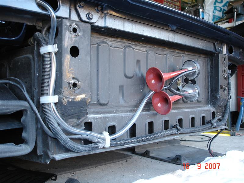

348GTS Original:
Die Hupe ist eine Druckluftfanfare.
Der Druckluft Kompressor sitzt vorn rechts. Man muß die Kofferraumverkleidung ausbauen.
Die Trompeten sitzen wie auf meinem Bild. Hierzu muß man die Frontschürze abbauen.
Die Schläuche laufen zwischen Kompressor und Trompeten (siehe Bild).

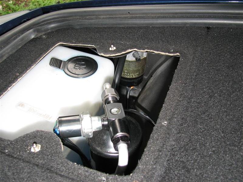

and now, due to popular request, a picture where the compressor sits!
Scheibenwaschbehälter auf der rechten Seite im Kofferraum. Klimatrockner im Vordergrund, Kompressor lauert im Hintergrund!

jetzt wird mir einiges klar.....:???:
schlicht und ergreifend fehlt der Kompressor.....:cry:
Oh Mann....:oops:
Danke für die Mühe
gruß Andreas
Gibt es sowas??? :-o
Bastelei vom Vorbesitzer weil Kompressor bei Ferrari zu teuer :(
