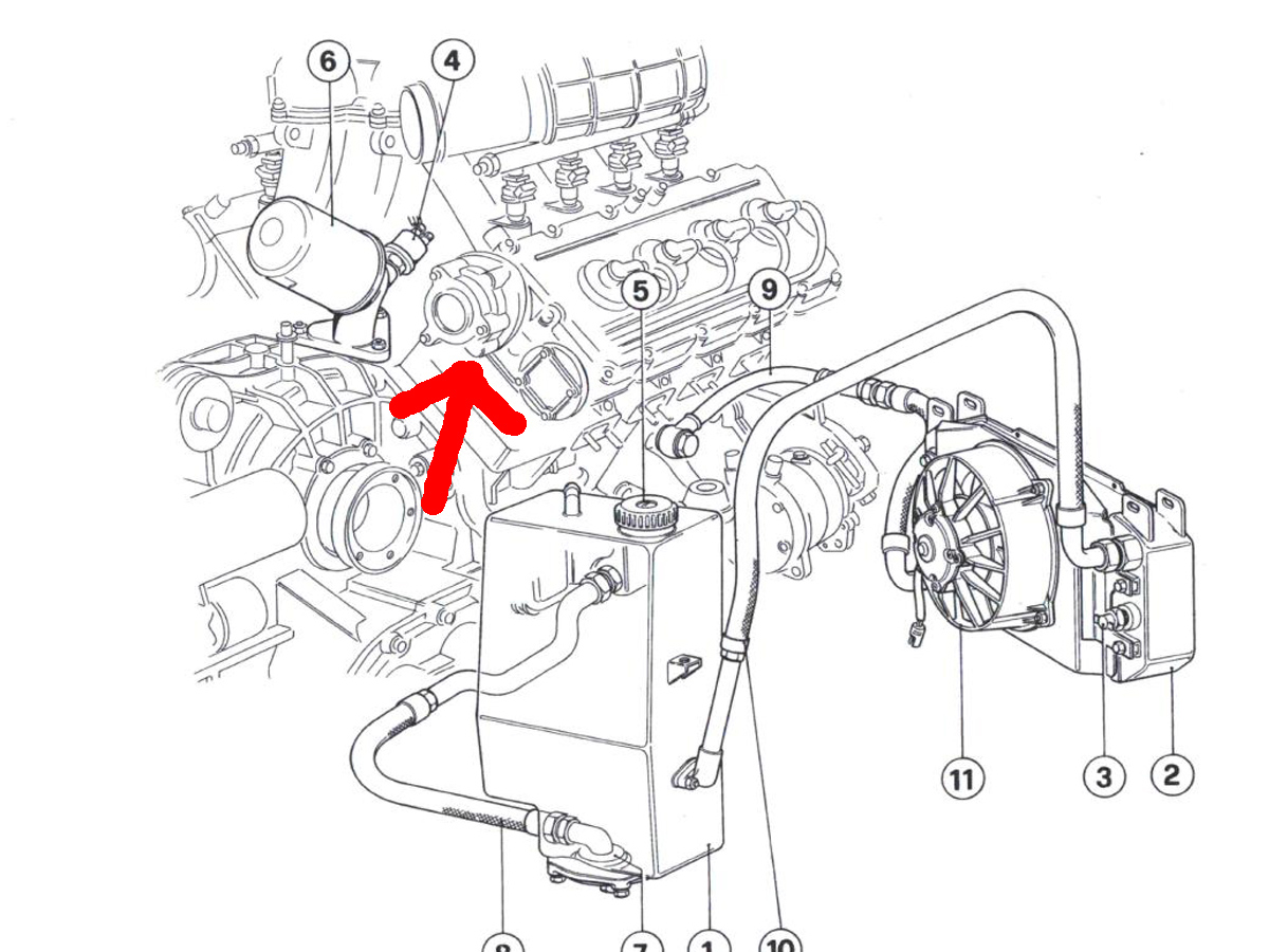

wenn man vor den Motorraum vom 348 er steht und schaut auf die rechte Seite
oben an der Nockenwelle dort befindet sich auf de Stirnseite vorne als nicht hinten an der Spritzwand sondern direkt vorne ein Kreisrundes Gusteil aus dem
unten ein Kabel rauskommt was ist das für ein Teil ? (Motortaktgeber ???)
Und wenn da unten aus dem Loch vom Kabel ab und zu einige Tropfen Öl
zu sehen sind ist das vieleicht bedenklich ? Ist das von aussen leicht abzudichten ? Wenn ja wie ?

Das Teil (mit Pfeil markiert)?
Ist der Motortaktfühler!
Wenn da an der Dichtung des Nockenwellenlagers was undicht ist (Öl am Radialdichtring vorbei), geht das (bestimmt) nicht mal eben von aussen.

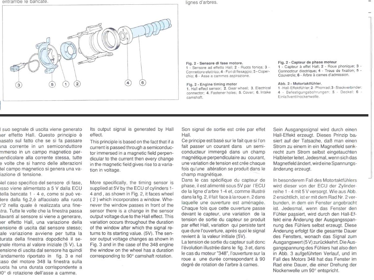

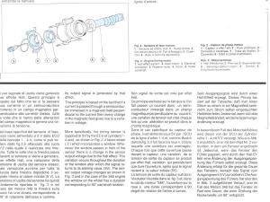

Hier mal der Aufbau!

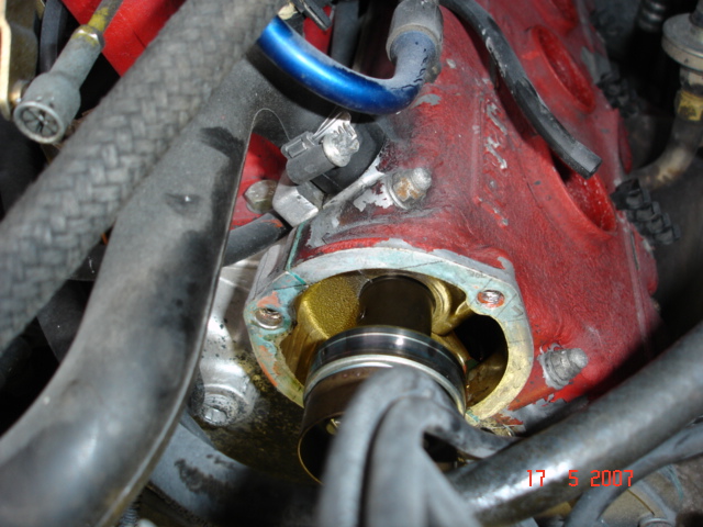

nachdem ich nun mal die erste äussere Gushülle mit den 3 Muttern entfernt habe
befindet sich darunter ein zweiter deckel mit 2 Schrauben.
Kann man das teil auch einfach abschrauben ohne das einem alles entgegenfällt?
Ist darunter der Simmerring zum abdichten ?Kann man dann den einfach rausziehen ?Hat jemand die Teile Nr.
Gruß Dieter

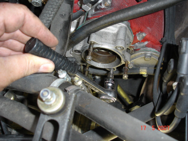

Es passiert nichts - alles ohne Überraschungen!
Zuerst den Deckel abschrauben, dann das Hallgebergehäuse.
Der Simmerring ist F149917.
Die Dichtungen sind 150075 and 150076. Die Deckeldichtungen RH & LH sind unterschiedlich (ich denke LH ist 150074).
Alle Angaben ohne Gewähr - nur von alter Rechnung abgeschrieben. Damals hat alles zusammen €20 gekostet.

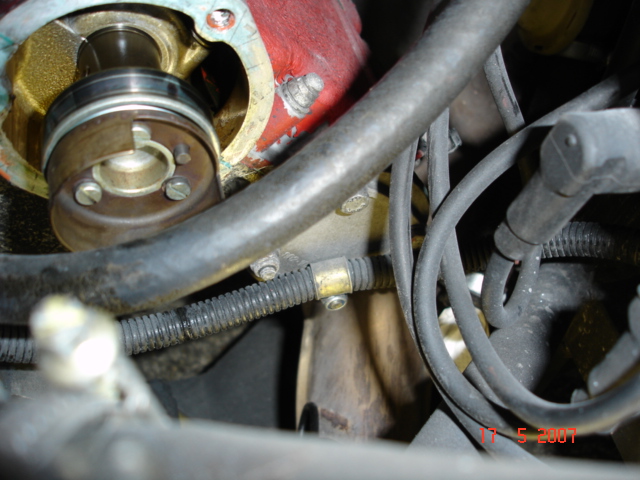

Hmmmmm.... ich denke schon. Bei mir hatte ich die Ventildeckel zum lackieren schon abgenommen, also 100% kann ich nicht sagen.
Hallo Zeti,
Gerade ein paar Bilder gefunden. Es geht also doch ohne etwas anderes abzubauen!
Da war irgendwas mit den Schrauben auch .... kann mich nicht genau erinneren was... Irgendwie unterschiedlichen Längen oder Beilagscheiben oder 'was...:cry:
