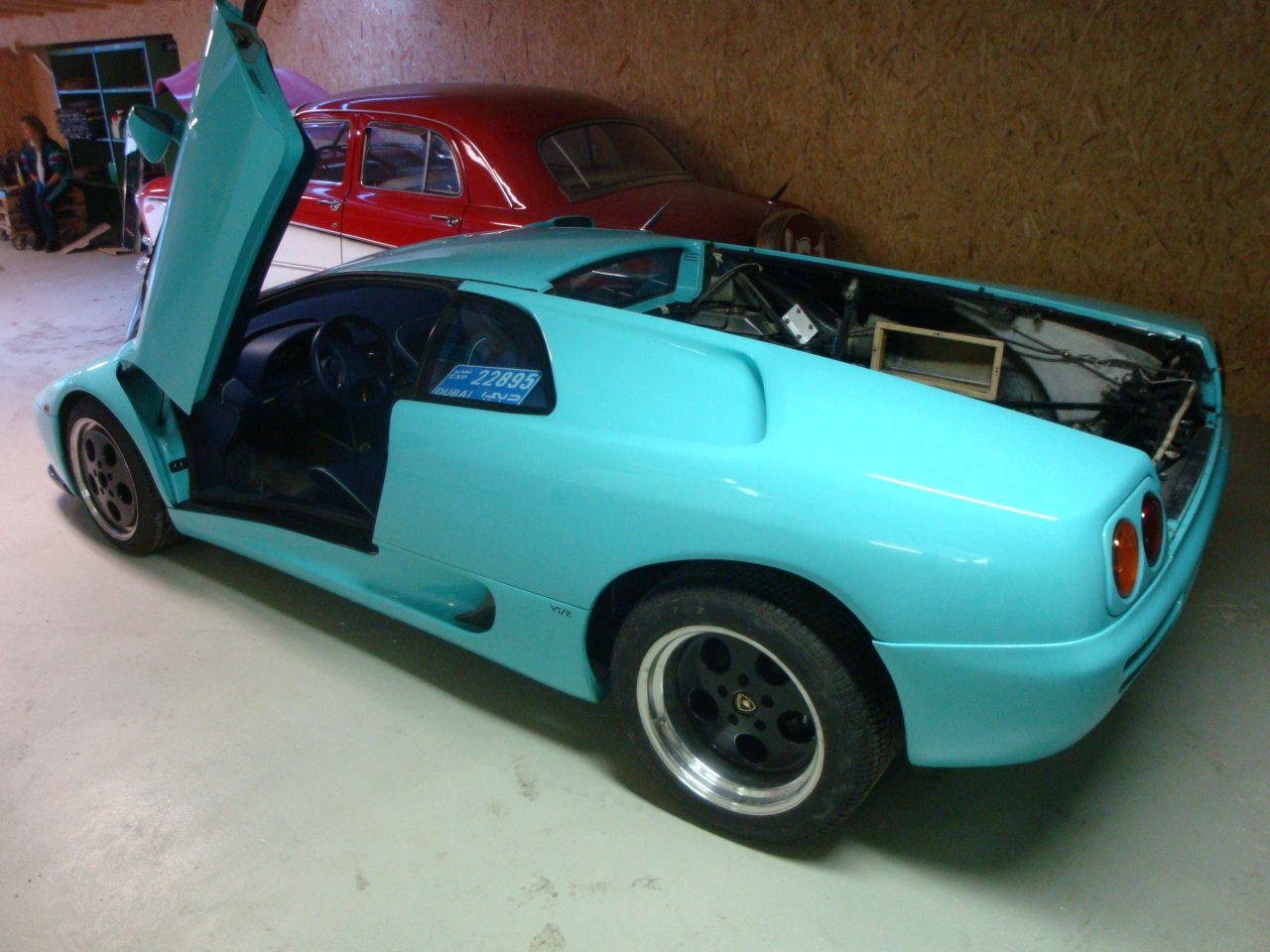

ich nehme zuerst mal den ofen aus der kiste und dann sehen wir weiter........ wird einige zeit dauern da ich im moment nicht allzuviel zeit zum schrauben habe!

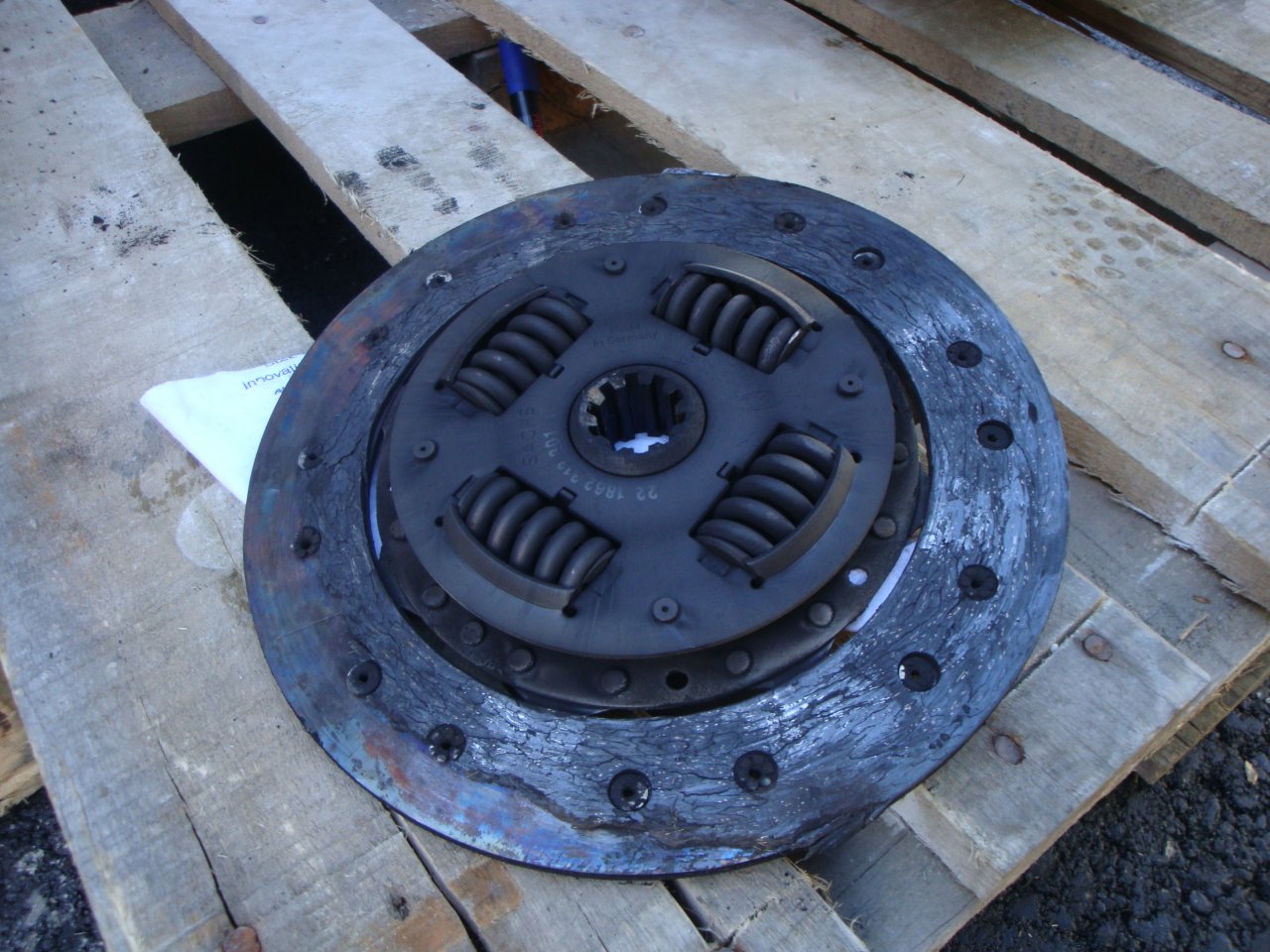

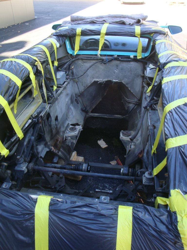

motor ist draussen, kupplung total hin und leider doch auch ca. 1-1,5mm spiel in der kurbelwelle, motor geht nun zum doktor marcel. :wink:

man kann irgendwie von glück reden das es die kupplung zerissen hat! war noch die originale von 1994 drin und total spröde und rissig! somit ist das kurbellwellenalgerspiel erst aufgefallen. anderenfalls wäre man damit noch einie weile gefahren und hatte alles nur noch schlimmer gemacht! er meinte auch das man das noch retten kann.... hoffentlich :-o
