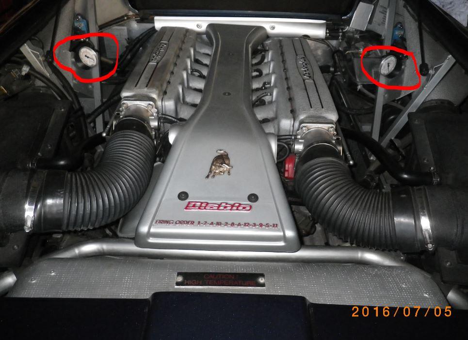

hier noch ein paar Bilder zu den Angaben oben für einen 92er. Hoffe, ich habe die Leerlaufeinstellung mit Angleichung der beiden Bänke nicht schon mal beschrieben.

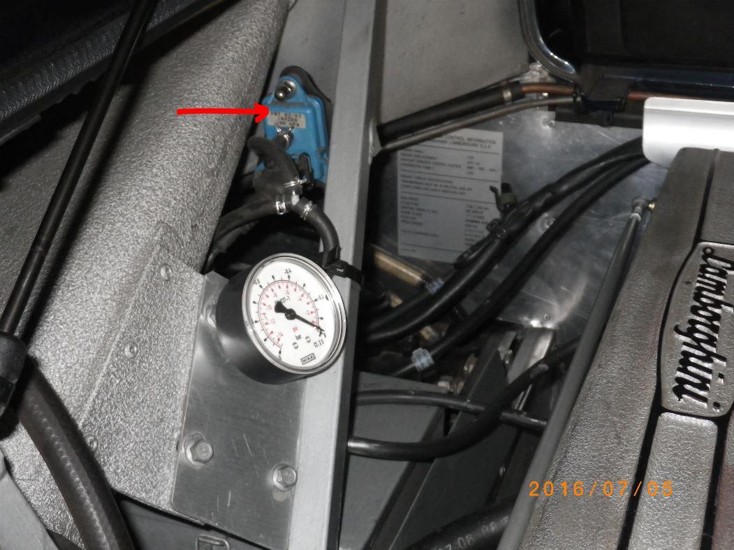

Die beiden zusätzlichen Manometer (Uhren) hat der eine oder andere von euch wohl auch drin. Ist ja naheliegend. Hatte zunächst Glyceringefüllte, aus Sorge ums Auslaufen dann einfachste Ausführung:
Den Unterdruckschlauch zu den blauen Sensoren abgezogen und ein T- oder Y-Stück rein, um zusätzlich an die Manometer zu kommen:

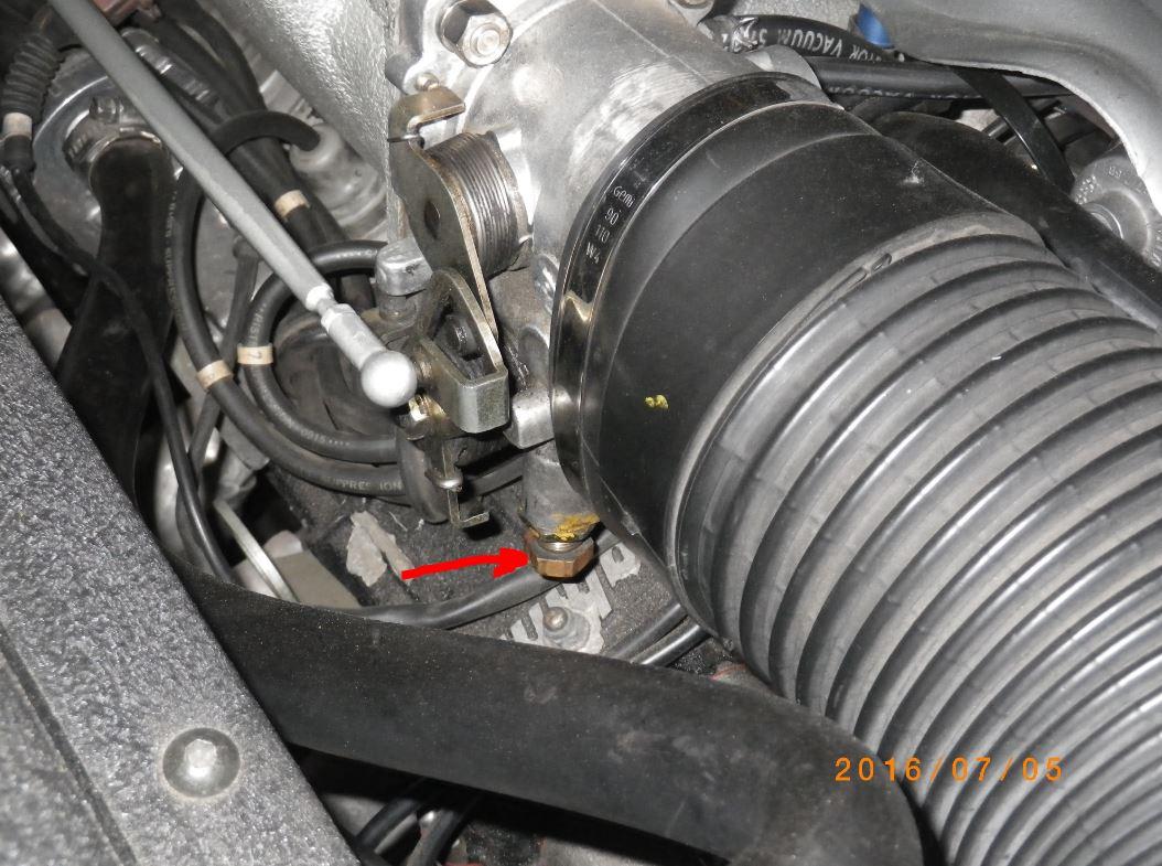

Mit diesen Schrauben wird dann eingestellt. Kleine Kontermutter obendrüber nicht vergessen:
Davor sollte man in irgend einer Form die Einschraubtiefe messen. Beim Einstellen dann zusätzlich die Anzahl der Drehungen der Schraube merken. So kommt man sicher an den Ausgangszustand zurück, wenn man möchte.
Es geht also darum, den Unterdruck beider Bänke anzugleichen für die Laufruhe und die Leerlaufdrehzahl z.B. 1100 U/min einzustellen.
