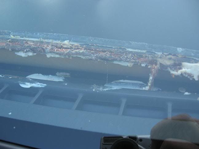

Hallo zusammen,
mein Sorgenkind von Auto hat eine Macke, die es schon seit dem ich ihn hab, sich weiter verschlimmert hat. Die Verkleidung des Amaturenbretts, vorne zur Windschutzscheibe hat sich (durch starke Sonneneinstrahlung) stark abgehebt/gelöst. Von einer kleinen Beule, kringelt sich jetzt das halbe Board.
Ich hab jetzt am WE versucht das Ganze mit Kleber zu fixieren. Bei OBI hatte man mir dieses "Pattex - Kleben statt Bohren" empfohlen. Leider ein totaler Fehlgriff :???: Ich hatte praktisch die komplette Tube verstrichen, dann mit einem Holzbrett und drumherum mit Karton und Handtücher fixiert. Zusätzlich noch mit 8 kg (von Hanteln X-)) übernacht ruhen lassen.
Hat leider nur kurzfristig was gebracht, am Abend drauf war es wie vorher, nur schlimmer. Jetzt stinkt mein Auto (Mazda 626 GF Bj ´97) nach Chemie :evil:, und in Verbindung mit den Überresten des "Klebers" sieht das Ganze jetzt total zum :puke: aus :evil:
Weiß jemand Rat? Vor Silikon und Bauschaum hab ich etwas respekt, dass es a) in der Sonne giftige Dämpfe erzeugen könnte, und beim Bauschaum, dass ich dann mein Auto richtig verk*** :oops:
Hier das Übel:

Wieviel kraft musst du denn aufbringen um das abgehobene Stück wieder herunter zu drücken?
Willst du nur eine provisorische Lösung?
Oder etwas, dass man nachher nicht mehr sieht, sodass dein Mazda wie neu ist?
Ein Mittelding währe folgender Ansatz:
1. Konsole mit passgenau geschnittenen Keilen wieder in Position bringen
2. Konsole mit schräg eingeschlagenen Nägeln fixieren.
Natürlich musst du darauf achten, dass die nägel so dimensioniert sind, dass sie durch den Kunststoff der Lüftungsauslässe schlagbar sind, aber diesen kunststoff nicht beschädigen!
Ich würde dünne Nägel mit grossen Köpfen nehmen.
Du darfst aber nicht direkt mit dem Hammer auf die Nägel schlagen, sondern musst einen Schlagbolzen aufsetzen, damit du richtig Nageln kannst ohne die Windschutzscheibe zu gefährden ;-)
Ob es dann hält, hängt davon ab wie viele Nägel du einschlägst, und in welchem Winkel du sie einschlägst.

Jetzt - mit dem Kleber - würde ich das Armaturenbrett ebenfalls ausbauen, sonst stinkt der Wagen bei warmen Temperaturen wahrscheinlich bis an sein Ende weiter.
Anleitung/Werkstattbücher und Selbsthilfe-Bücher á la "jetzt helfe ich mir selbst" bzw. "so wirds gemacht" findet man zumindest in englischer Sprache Online oder eben in Deutsch für kleines Geld in Ebay etc.
Wenn das Armaturenbrett mal draußen ist, kann man ja sehen ob es noch rettbar ist oder ob man sich ein anderes vom Schrott holt. Der Kleber sollte wieder komplett raus, wenn du das stinken dauerhaft draußen haben willst.
PS: Besonders bei diesen Innenraum-Arbeiten nie mit Gewalt arbeiten. Wenn etwas hakt und sich spreizt hat man eine Schraube übersehen oder es ist irgendwas noch verklebt. Und tüte die Kleinteile eines jeden Arbeitsbereiches einzeln ein und kennzeichne sie, nicht dass es beim zusammenbau in einem Kleinteile/Schrauben-Fiasko endet. Wenns allzu unübersichtlich wird, helfen Fotos als Gedankenstütze. Viel Spaß beim schrauben ...
