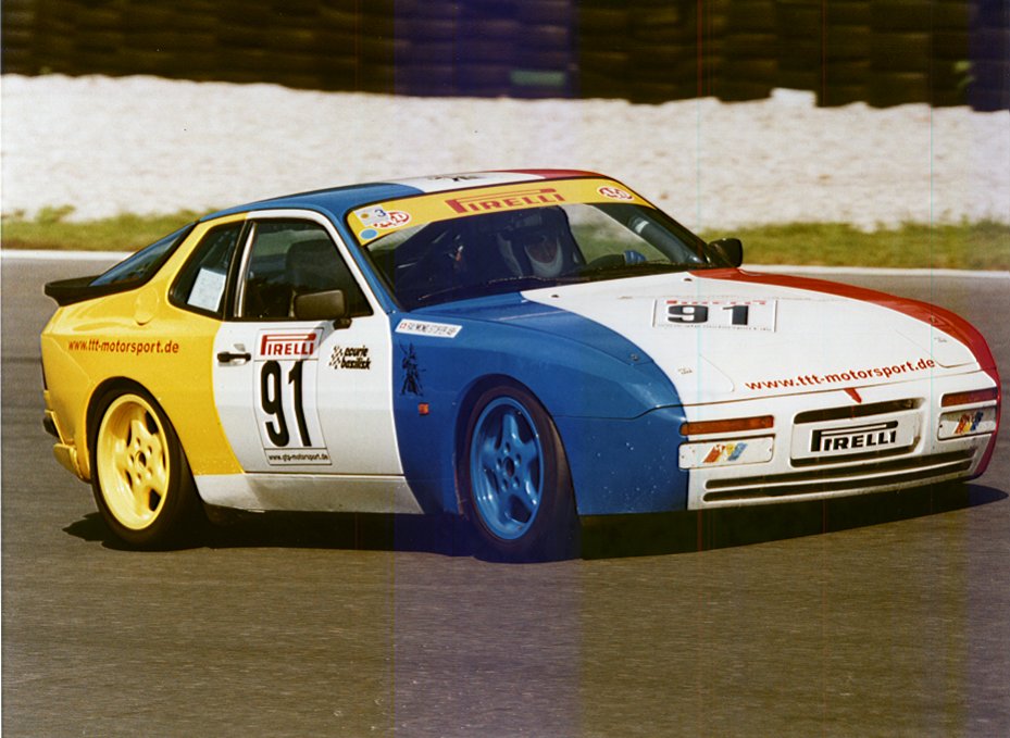

Ich habe am Strassenauto viel machen lassen, am Rennauto (944 Turbo Cup Ex-Van Ommen) habe ich mit Uli zusammen alles selbst gemacht, die Krönung war mal in Hockenheim Zylinderkopfdichtung in 4,5h gewechselt.
944-er Teile gibt es noch viele, man muss einfach geduldig suchen.
Als Alltagsauto würde ich heutzutage einen 944-er nicht mehr benutzen, sondern fürs Wochenende um Freude daran zu haben.
