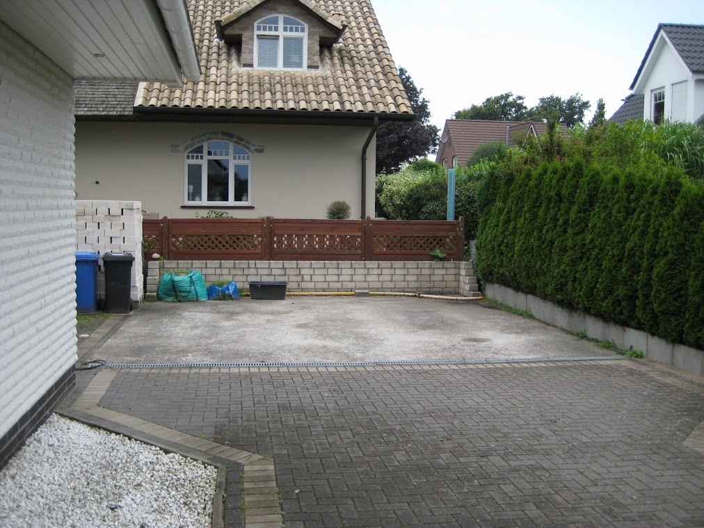

Das auf dem Bild ist die Basis für meine Garage: 6x6 Meter mittlerweile ist auch ein Dach 'drauf....
...die komplette Baugeschichte gibts, wenn sie fertig ist! Der Boden ist derzeit noch die reine Betonplatte, weil mir die Höhe für Fliessen fehlt möchte ich gerne den Boden beschichten, damit es glatt wird.
