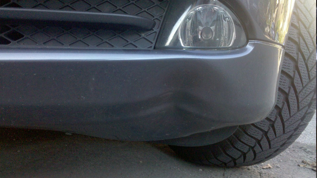

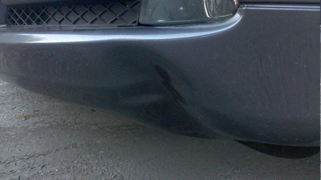

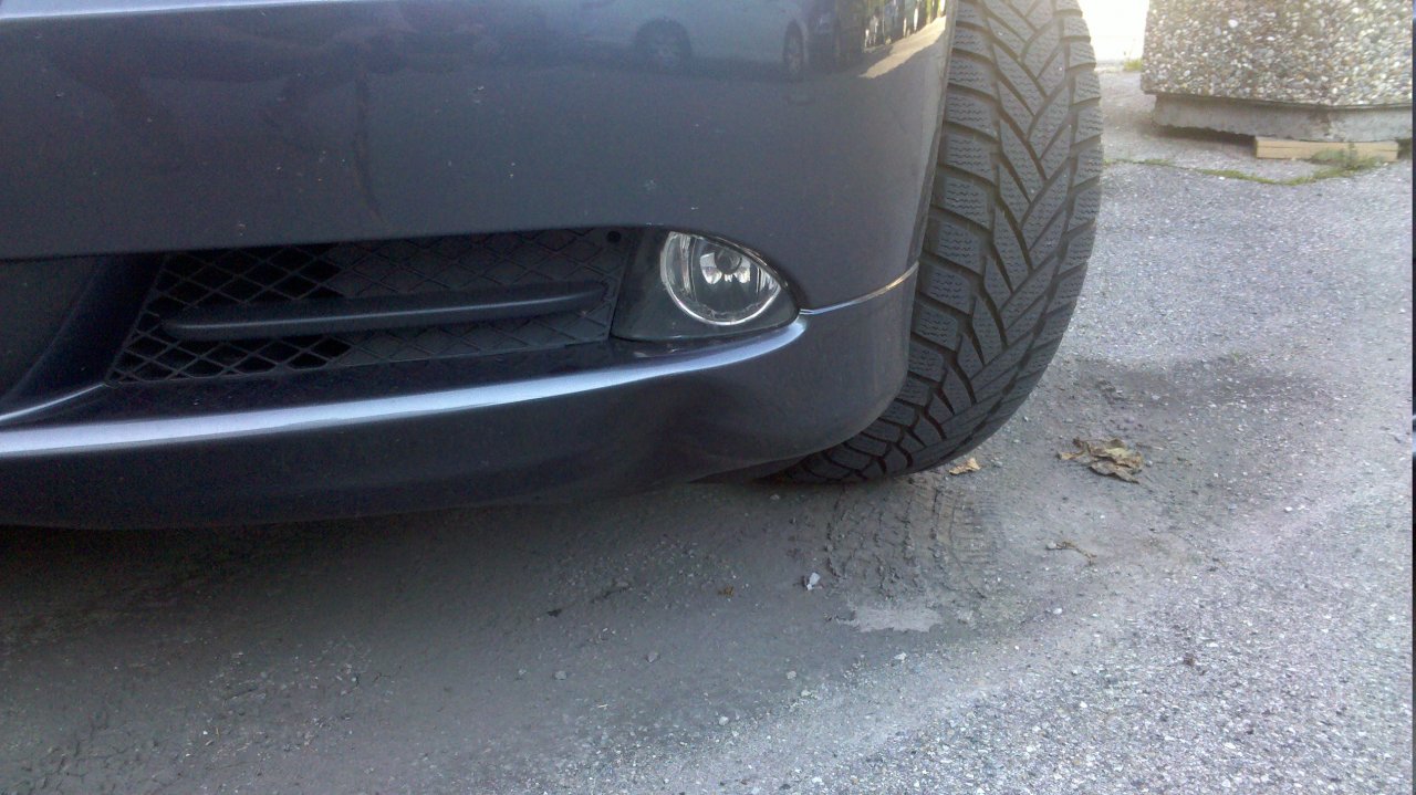

heute habe ich beim Firmenwagen eine faustgroße Delle an der Front bemerkt.
Gibt es Firmen die sich auf Smartrepair bei solchen Schäden verstehen? Es müsste doch möglich sein, den Kunststoff wieder auszubeulen.
Ansonsten geht das entweder über die Versicherung oder meinen Geldbeutel. Kosten bei der NL dürften sich wohl auf 850-1000 € belaufen, da die Front aus einem Teil besteht.
Für ca 400.- können wir dir das reparieren, du musst halt dein Auto bringen :wink:

Also ich hatte das auch mal bei einer BMW Stossstange.
Habe dann einfach von innen mit dem Brotmesser dagegen gedrückt. Es ist wieder rausgeploppt und zur Gänze in seine Ursprüngliche Form übergegangen. :D
Habs dann so gelassen. An dieser Stelle fängt man sich ja doch hin und wieder mal Kratzer ein.
Naja, mehr als kaputt gehen kann es ja nicht. Vielleicht sollte ich ein Video drehen.

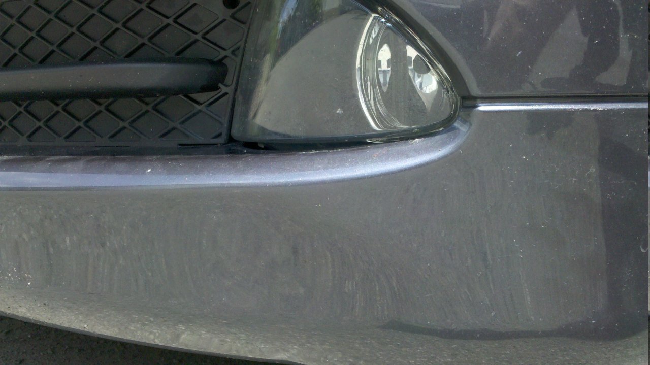

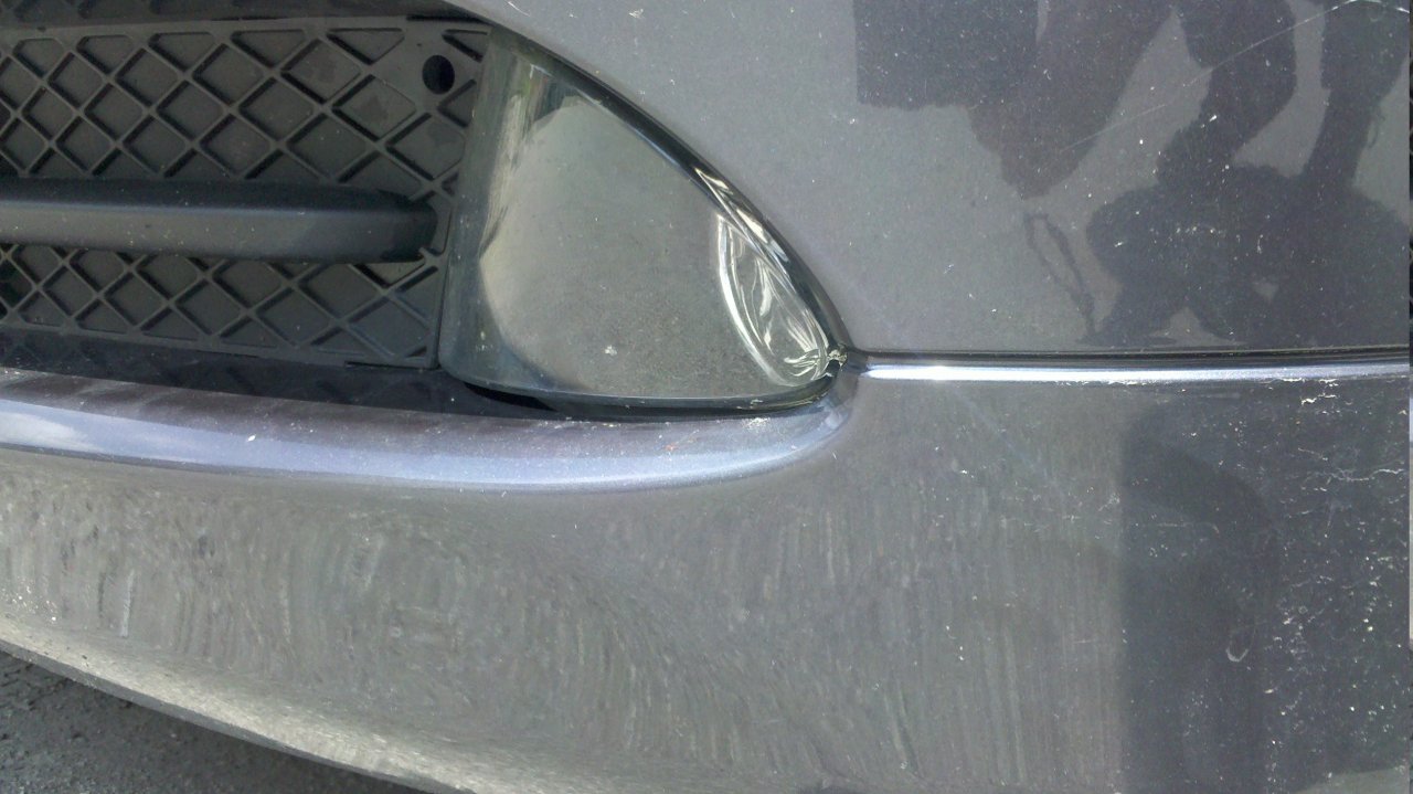

So, nach dem Essen hab ich mich mal unters Auto gelegt.
Mit einem Hammerstil habe ich die Delle leicht gedrückt, das Ergebnis seht ihr unten.
Die jetzt noch vorhandene minimale Wölbung sieht man von vorne fast nicht mehr und dürfte nach kurzem Erhitzen und sanftem Druck verschwunden sein.
400 € gespart :D Aber an den Chiemsee werde ich diesen Sommer trotzdem noch fahren 8)
