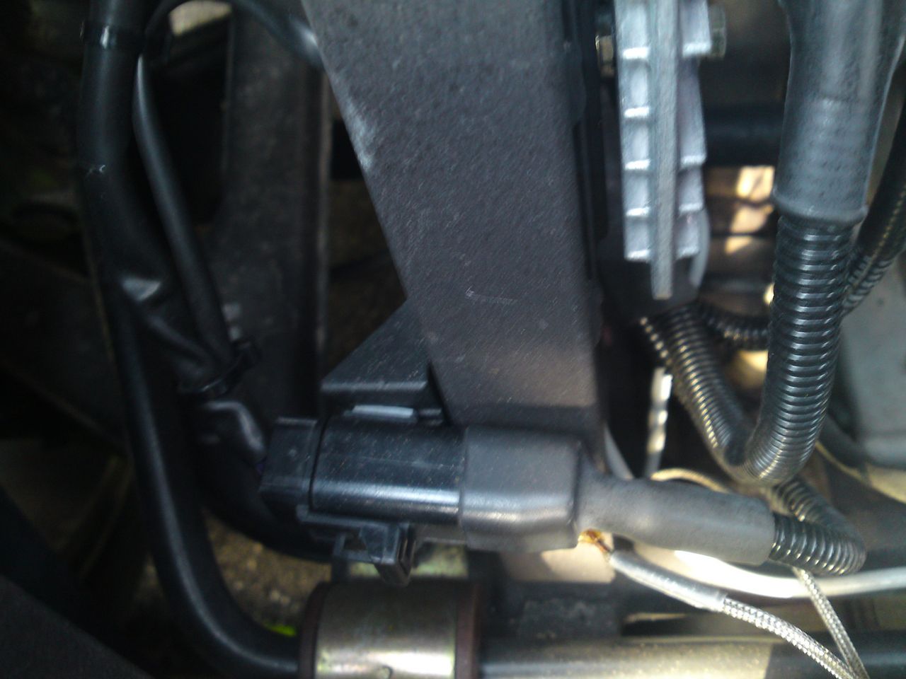

Hallo zusammen
tönt sehr interesant. Habe mal ein Foto geschossen von den Steckern welche bei mir nicht ganz zusammen waren.
Leider weiss ich nicht wie ich die in meienem Beitrag einfügen kann.
Kann mir da jemand helfen?:wink:

Hallo zusammne
So nun versuch ich es einmal mit dem Foto hochladen:wink:
Dieser Stecker war auf beiden Seiten nicht richtig eingesteckt.
Was meint Ihr, ist das mein Problem, dass ich plötzlich keine Leistung mehr hatte

Daran liegt es mit Sicherheit, allerdings nachdem du sie zusammengesteckt hast.
Ja genau, als ich sie zusammne hatte und so 10 km gefahren bin, war der Leistungsverlust plötzlich da.
also Steuergeräte defekt:cry:
Gruss André
Ne, nicht defekt, nur ab Werk nicht voll funktionstüchtig :D.
So, diese Problem ist gelöst. Bei meinem 348 wurde ein neues Slow down Moduel eingesetzt und siehe da, bis jetzt keine Probleme mehr:lol::lol:
