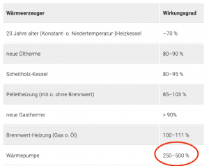

Komisch das selbst Heizungsprofis von Wirkungsgrad sprechen. Offensichtlich ist das doch nicht so weltfremd....
https://www.heizungsfinder.de/waermepumpe/wirtschaftlichkeit/wirkungsgrad
Schwer von KP? Wärmepumpen haben keinen Wirkungsgrad > 100%, denn das wäre ein thermodynamisches Perpetuum mobile.
Ihre Leistungszahl (oder COP, Coefficient Of Performance), die ist höher als 100%. Andere Berechnungsgrundlage.
Wenn Dich das Lesen von mehr als 250 Zeichen überfordert, dann suche Dir einen Job außerhalb technischer/naturwissenschaftlicher Berufe.
P.S.: Bloß weil andere Mumpitz schreiben, ist das noch immer nicht richtig. Aber "Generation Internet" bzw. "Google Akademie", typisch!
Nehme Dir bitte bitte ein Lehrbuch der Thermodynamik und arbeite es durch, bevor Du Leute meinst belehren zu können, die sich u.a. mit Thermodynamik in Studium, Promotion und Post-Doc beschäftigt haben.
