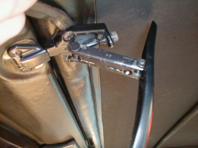

Gestern ist mir beim Schließen des Dachs bei meinem mondial-t einer der vorderen Verdeckriegel gebrochen.:evil:
Die wollen doch tatsächlich 300€ für so ein Teil haben. Ich habe mich dann zwei Stunden in meine Werkstatt verzogen und das Teil provisorisch repariert. Das hält jetzt wahrscheinlich bis in alle Ewigkeit.
Die Frage ist, weis jemand, in welchen markenfremden Fahrzeugen diese Teile noch eingebaut sind, oder welche stabileren Teile aus anderen Fahrzeugen passen?

hast du ein Foto gemacht,
dann könnte man abgleichen
Bin mir fast sicher dass es dann jemand erkennt :-))!

Die Verdeckverriegelung scheint sehr gerne zu brechen. Mich erinnert das System sehr an die Verriegelung in meinem damaligen Serie 4 Alfa Spider ... klassische 30ger-Jahre-Technologie. Vielleicht hat jemand schon geschaut, ob die Alfa-Teile passen?
Ansonsten hat im Ami-Forum mal jemand einen Verdeckriegel nachfertigen lassen (geklautes Fotos siehe unten ...). Ich hatte das Foto damals gespeichert, weil ich ahne, dass mich das Thema auch einmal ereilen wird. Irgendjemand verkauft die dort auch für wenig Geld IIRC. Bei Interesse einfach mal recherchieren oder dort einen Thread eröffnen.

Außerdem hatte ich vor ein paar Jahren schon mal irgendwo was gehört, dass die Dinger leicht brechen. Ziemlich genauso wie der Amerikaner, habe ich das auch gemacht. Wenn der Riegel zu ist, sieht man das auch nicht.
Wenn man sich das Popelteil anschaut, ist es auch kein Wunder, dass das irgenwann mal in die Brüche geht. So dünnes Spritzguss kann ja auch nicht halten.
Ich gebe mich mal dran und mache den zerbrochenen Bügel aus Stahl nach.
Wenn das klappt, davon gehe ich aus, mache ich mal ein paar Bilder von der Nachfertigung und stelle sie hier ein. Wenn dann jemand Interesse hat, kann er sich bei mir melden.

Shit. Jetzt ist es soweit. Bei einem der Verschlüsse ist eine der Streben gebrochen.
Ich wäre jetzt sehr interessiert an Hinweisen, wie man das pragmatisch reparieren kann oder wo sich zu realistischen Kursen Ersatz beziehen lässt?
Im Ami-Forum wird Ersatz angeboten, aber mit Paketsendungen aus den USA habe ich schlechte Erfahrungen gesammelt.
