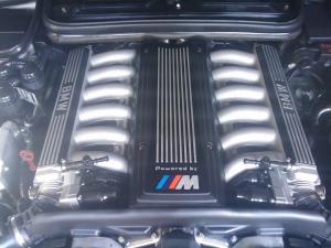

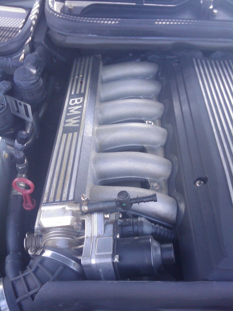

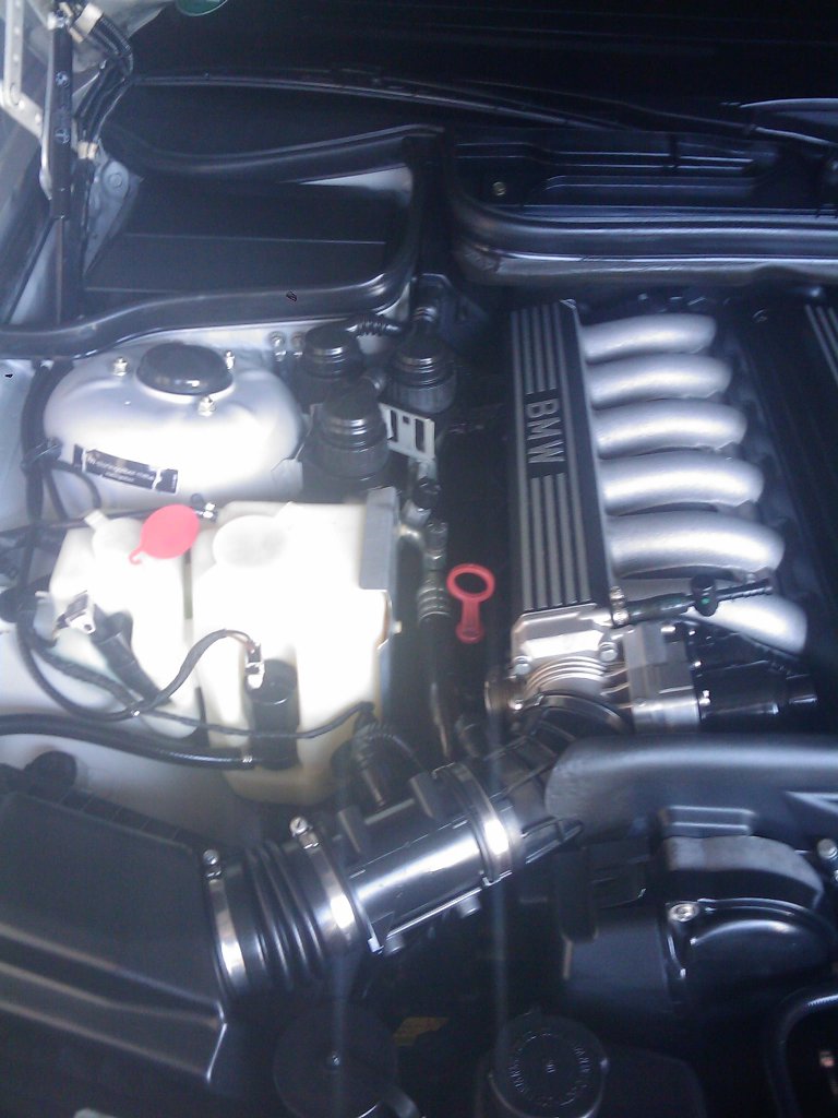

Ich hab den Motor bei Mr. Wash mit Trockeneis strahlen lassen. Das Ergebnis ist wirklich überzeugend. Das eingebrannte Wachs auf dem Motor wurde fast restlos entfernt. Leider wurden auch zwei Aufkleber "durchschossen". Aufkleber sollte man also besser vorher mit Tape o.ä. schützen.
Der ganze Spass hat 99,- € gekostet. Hinterher wurden die Kunststoffteile des Motors noch eingepflegt. Sieht aus wie neu.
Da der Wagen nur noch bei trockenem Wetter bewegt wird, scheint mir die Wachsschicht oben auf dem Motor überflüssig.
Anbei ein Bild vorher und zwei nach der Reinigung.
sieht schick aus :-))!
lässt du es neu konservieren?
BMW wird es ja nicht grundlos aufgetragen haben, nicht dass es rostet/verfärbt...
grad gesehen, sind die Plastikteile noch mit Kunststoffpfleger behandelt? sehen gut aus
