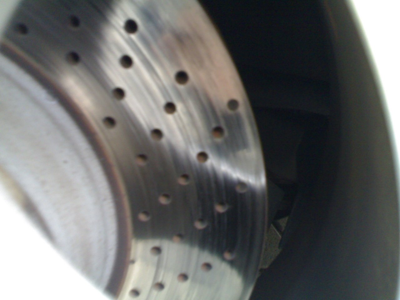

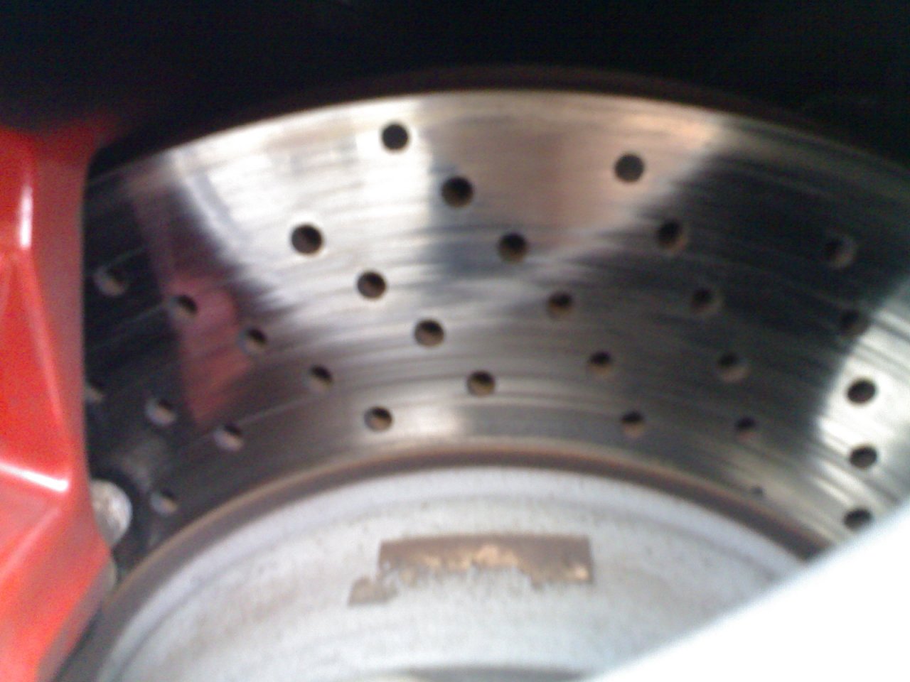

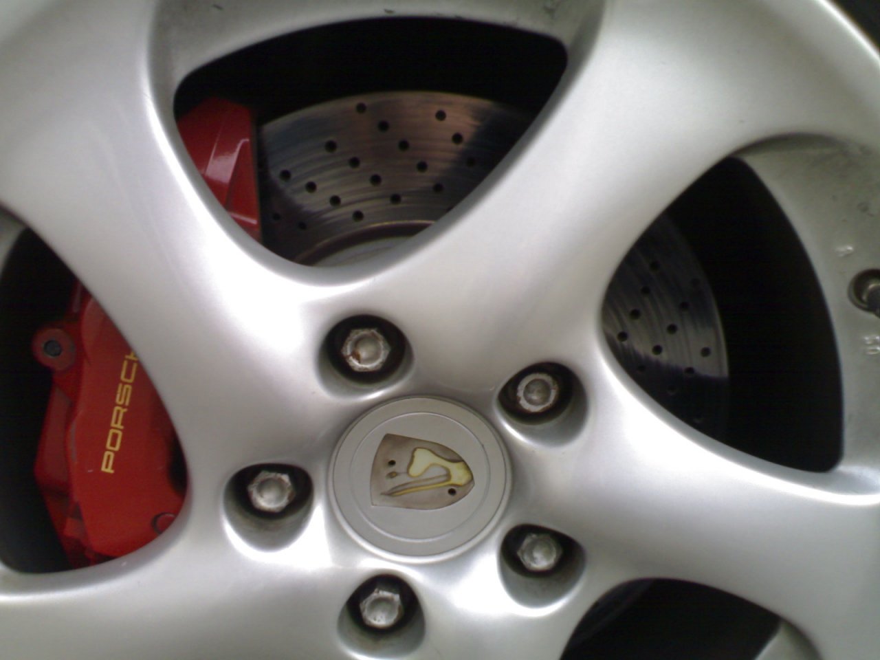

Die gezeigten Stahlscheiben sind top. Bei meinem 993 Turbo WLS II sind die sehr schnell voller Risse. Der Bremsdruck ist eher moderat. Auf keinen Fall auffällig schwer. Kann mir nicht vorstellen, daß das beim 996 nicht genau so ist.

Super danke Dir !!! Alles klar das mach ich. Also Optisch ist dann wohl alles ok. Dachte halt wegen den Streifen in den Bremsscheiben. Keine ahnung wie man die nochmal genau nannte:oops: Aber das sagt schon alles wenn bei dir nichts aufgefalllen ist beim Bremsen bei den Turbos die Du gefahren bist. Dann kann da was net stimmen. Der händler meinte der wagen hat jetzt schon etwas länger gestanden. Aber daran kann es ja auch net liegen!?

Wenn da einfach nur neue Beläge eingesetzt wurden ist es anhand der Fotos klar, diese neuen Beläge sind schlicht noch nicht auf diese ziemlich eingelaufenen Scheiben angepasst. So wie die Scheiben aussehen hätte man sie plandrehen müssen, nicht einfach nur neue Beläge einsetzen.
