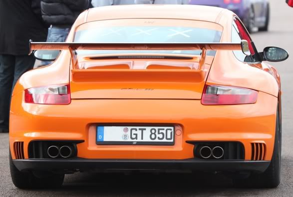

Basis ist ein GT3 RS, Aber Leitwerk etc ist GT2.
Haben die dann auch, die hinteren Kotflügel vom GT2 genommen ?
  • Antworten 154
Stoßstange hinten, Kotflügel hinten, Stoßstange vorne sieht alles wie GT2 aus.
Einzig der Flügel sieht aus wie GT3.
Jetzt würde mich Interessieren wieso man das macht, da nehme ich doch gleich einen GT2.

9ff nennt dieses Fahrzeug GTurbo.

Könnte mir vorstellen, daß für die 4-Rohr Anlage und für den Turbomotor sich das GT2-Heck besser eignet.

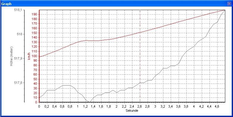

schau doch mal nach, wie Deine Zeit für 60 -130 mph (96.5-209.2 km/h) aussieht. Das messen die Amis ganz gerne und die sind doch noch ein Stück bekloppter (und leider auch schneller).
Die messen auch mit der Driftbox legen folgende Zeiten dabei hin:
(Usernamen aus einem US-Porsche Forum)

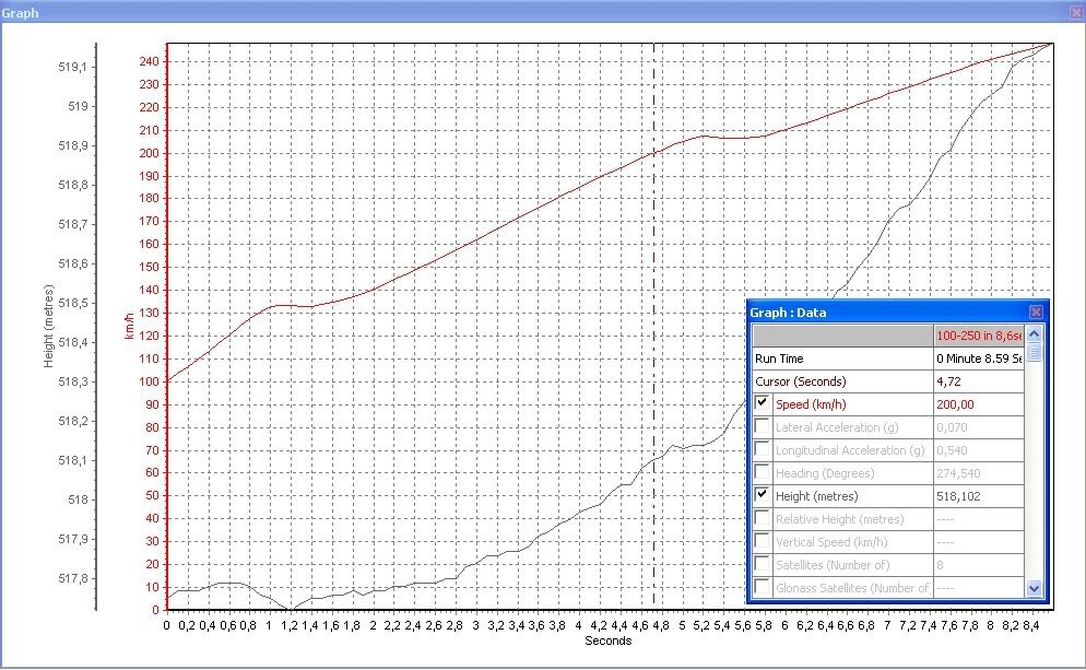

das ist ein G-Turbo950 von 9ff, den ich vor fast 2 Jahren mal gemessen habe.

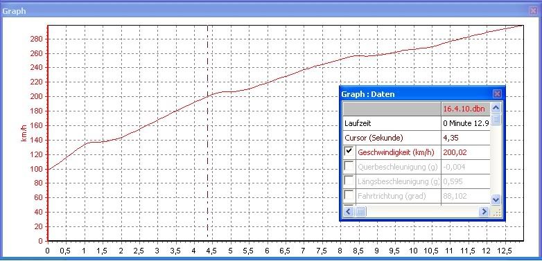

Heute Nacht bin ich bei klarem Hochdruckwetter von München nach Hause und hatte stellenweise völlig freie Autobahn, so daß ich die 100-300 durchtesten konnte (auf nicht mal 800m Länge!):-o
Diesmal gab ich im 2. Gang etwas beherzter Gas (Längsbeschleunigung 1,07g bei 120 ohne durchdrehende Räder), schaltete vom 3. in den 4. eine Nuance schneller und das Wetter war optimal, kühles Hochdruckwetter, was den optimalen Füllgrad garantiert. :-))!
4,35 von 100 auf 200
12,9 von 100 auf 300
macht 8,55 von 200 auf 300, wobei ich offensichtlich bei 265km/h mal ganz kurz vom Gas ging, warum kann ich mich nicht mehr erinnern, hat aber vermutlich eine viertel Sekunde gekostet O:-)
Viel mehr kann man vermutlich nicht mehr herausholen.
Die Längsbeschleunigung bei Tempo 200 mit fast 0,6g ist erstaunlich.
@rs38: Für eine Optimalzeit 96-209 habe ich eine Nuance zu früh geschaltet, aber für die 96-207 waren´s 4,8sek.
waren die 100-300 auch so eben (~0 Grad Gefälle) wie sonst?
12,9 Sek. sind zumindest mit das schnellste, was ich so gesehen habe an Driftbox Daten.
Versuch mal etwas länger zu drehen und dann schickste den Amis mal die Daten, damit da wieder ein deutscher Tuner in die Top10 kommt ;)
