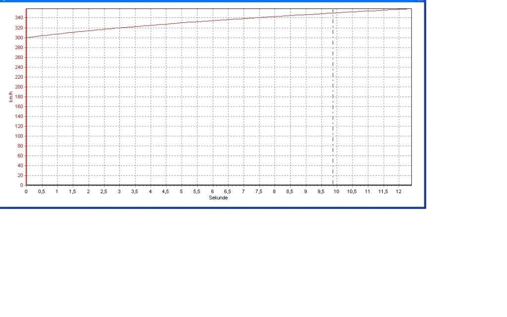

Test aus Versehen: 200-300 in 9,5 sek
bayernmax
bei höheren Geschwindigkeiten nimmt die Beschleunigung nun doch spürbar ab...:oops:
Naja die Jets sind da wohl schon in der Luft.:wink:

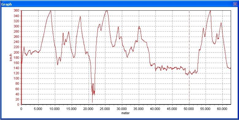

Das Diagramm zeigt ca. 65km Fahrt auf 3-spuriger absolut freier Strecke.
Wichtig ist bei sehr hohen Geschwindigkeiten, daß man sich stets über den zu erwartenden Bremsweg bewußt ist.
So braucht man bei einer sehr guten durchschnittlichen Bremsverzögerung von 1,25 g eine Fahrtstrecke von 280m, um von 360 auf Tempo 200 abzubremsen. Möchte man völlig zum Stillstand kommen, muß man bei gleichbleibend stabiler Bremswirkung mit etwas über 400 !! Metern Bremsweg rechnen.:-o
Zum Vergleich liegt der Bremsweg von Tempo 250 bis zum Stillstand bei gleicher Verzögerung unter 200 Meter.
Man braucht also eine sehr weite freie Sicht, um sich überhaupt in Regionen über 250 km/h vorwagen zu können.
Auch bei geringeren Verkehr ist es bereits gefährlich, sehr schnell zu fahren, denn niemand, der mit Tempo 240 auf die linke Spur ausschert rechnet damit, daß von hinten jemand nochmals um 120-140km/h schneller fährt als er selbst und damit 230m Bremsstrecke braucht, um von 360 auf 240 abzubremsen.

Wie teuer war das Ticket bei km 21? :D :D
Die Messung war bestimmt in Kairo - bei km 21 musster er ne Vollbremsung machen wegen dem Pferdegespann auf der Bahn. :D
Schmarrn..., ich war doch nur bei McDonalds und kaufte mir einen Kaffee, weil ich von der langweiligen Reise etwas müde war....:wink::D

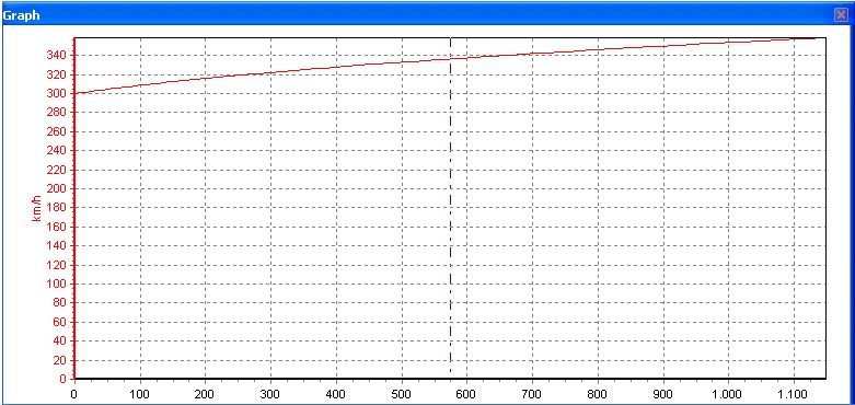

Erstaunlich ist auch die extrem kurze benötigte Wegstrecke, um eine bestimmte Geschwindigkeit zu erreichen.
So fallen die 360km/h vom Stand weg bereits deutlich unter 2,3 Kilometern Strecke an.
In einem Stück habe ich noch nicht durchbescheunigt, aber die beiden Kurven 100-302 und 300-360 ergeben zusammen knapp 2,2km Wegstrecke. Bei Tempo 350 liegt immerhin noch eine Beschleunigung von gut 0,1g an, was einer Geschwindigkeitserhöhung von ca. 4km/h pro Sekunde entspricht.

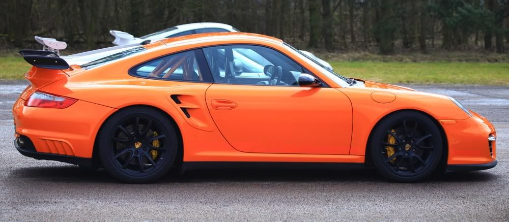

Ok, Du hast mich überzeugt....
"Baustellenfahrzeugorange"
Klasse! Passt zu 360!:-))!

Nicht nur verflucht schnell, sondern auch verflucht schick! :-))!
Ich dachte die Basis ist ein GT3 RS, das sieht aber aus wie ein GT2 ?
Ist das im nachhinein alles geändert ??
Oder stehe ich einfach auf dem Schlauch ??

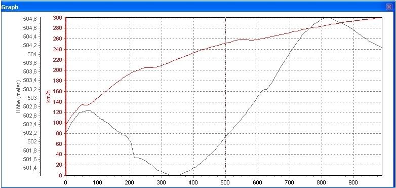

Irgendwo bei meinen Fahrten hab ich noch ein verwertbares 100-200 Ergebnis entdeckt O:-) (exakt 97-200).
Interessant finde ich, daß bei Tempo 125 im 2. Gang trotz Zweiradantrieb exakt 1,02g Längsbeschleunigung anlagen.
Die dafür nötige Wegstrecke, um von 100 nach 200 zu beschleunigen, sind genau 200m,
vom Stand weg ist man nach weit weniger als 300Metern bereits auf Tempo 200.
Ansonsten hab ich natürlich im 2. Gang eher verhalten Gas gegeben, denn ansonsten gibts ja bloß Qualm und nicht Beschleunigung.8)

@Alex
Basis ist ein GT3 RS, Aber Leitwerk etc ist GT2.
