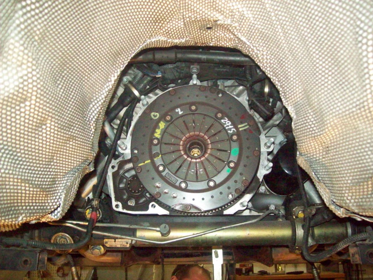

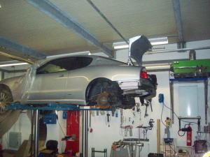

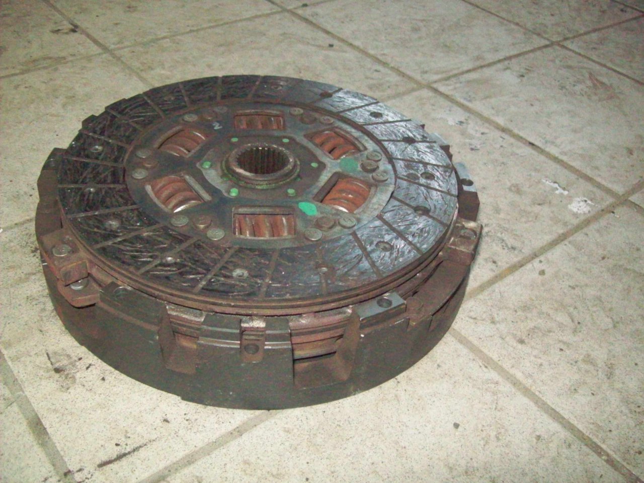

Habe jetzt selbst an einem GT4200 Kupplung gewechselt , der arbeits aufwannd war leichter wie gedacht. Konnte leider nicht die entlüften und
programieren ist aber nicht das wuste ich vorher, das macht der Maserati
Händler dann Fährt das Auto wieder.

mann braucht ca. 6-8 Std. mit stossstange abbauen weil ist sonst als sehr wennig
platz für die kardarnwelle aus und einzubauen
Preise
Kupplung ca. 800,-
Austrittlager 150,-
Sensor weis ich kein preis
Teile hat der eigentümer selber besorgt ich habe nur aus und eingebaut.
