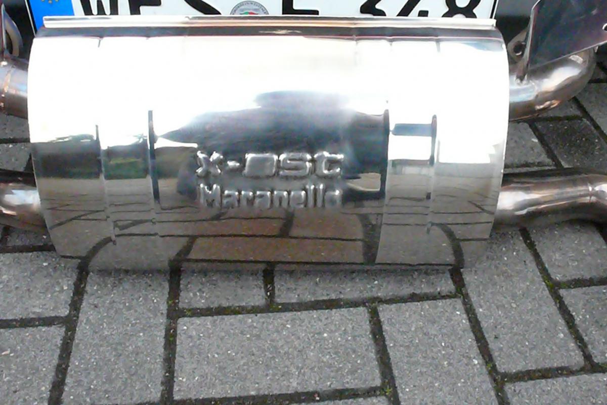

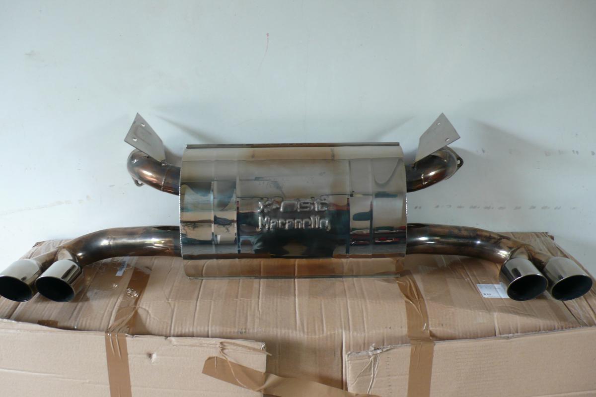

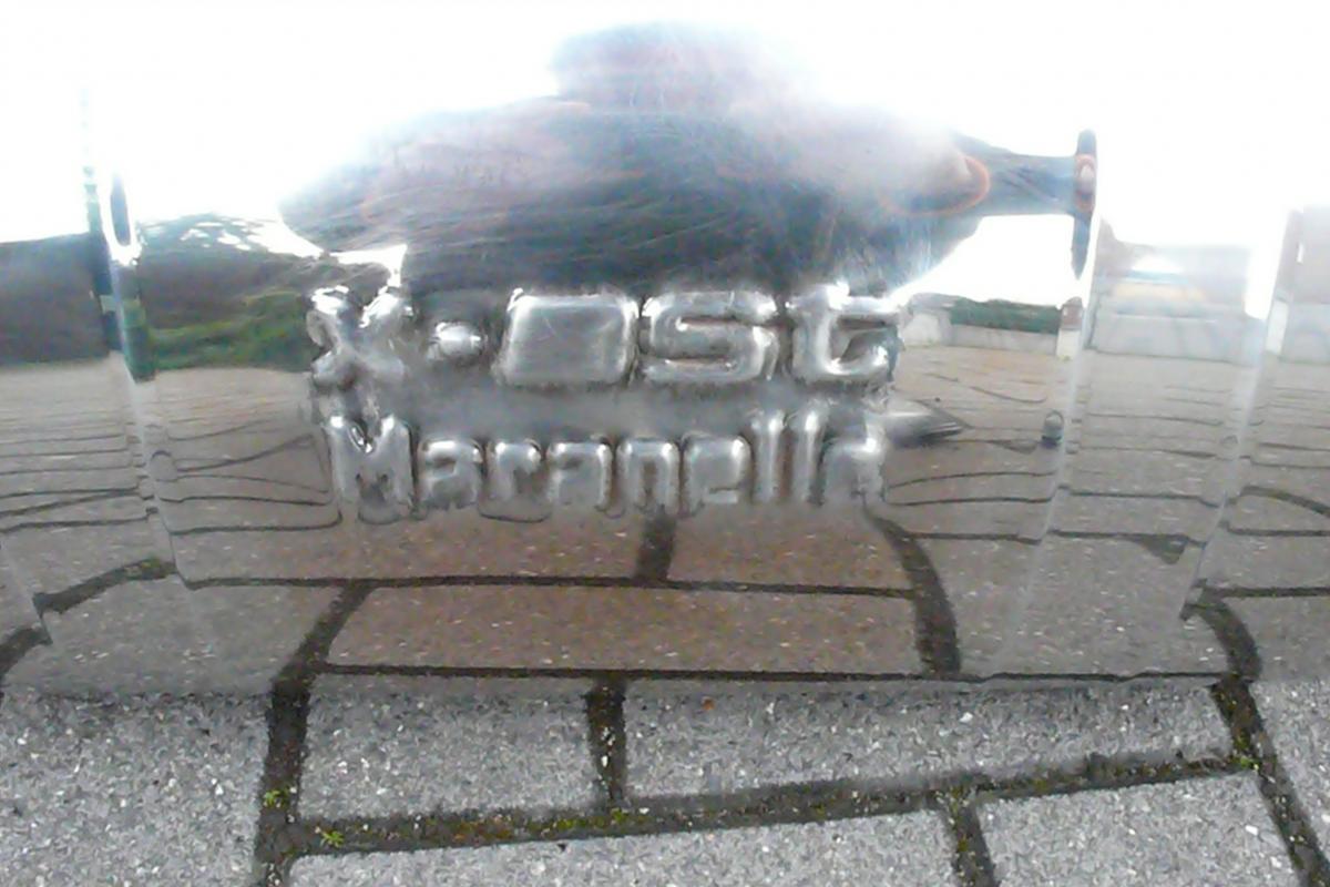

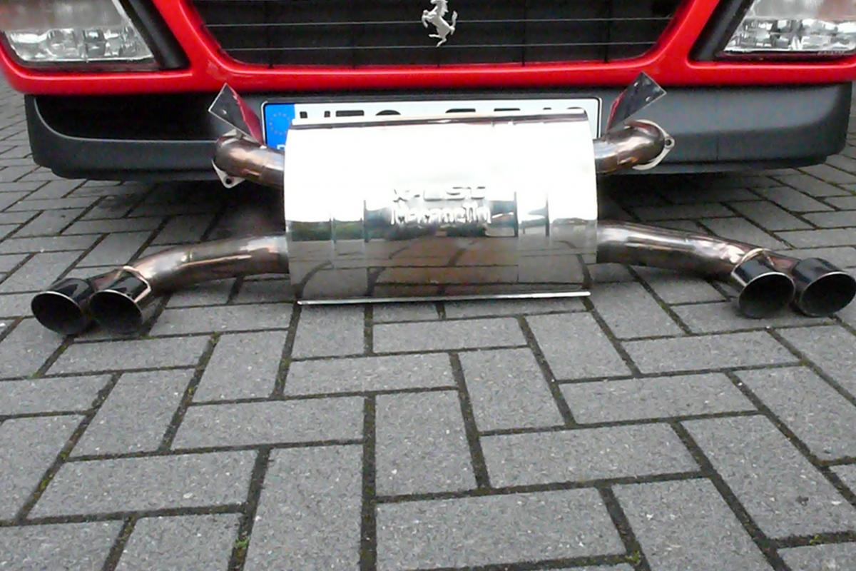

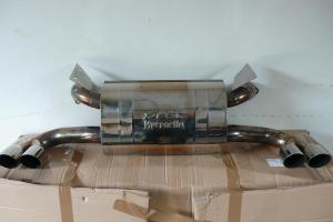

Hallo Tony,
kannst Du mir in eine X-OST-Maranello 2 Auspuffklappen mit Staudrucküberwachung einbauen.?Hier Fotos der Auspuffanlage.
G592de77727604_Ferraribilderzum348erTreffenx-ostMaranelloAuspuff019.thumb.JPG.4b8134e1d299e2c0997e2cea452826c5.JPG592de7a22e568_Ferraribilderzum348erTreffenx-ostMaranelloAuspuff020.thumb.JPG.c764619247559b0ef7f9ba33fc1c1787.JPG592de7c93f6de_Ferraribilderzum348erTreffenx-ostMaranelloAuspuff017.thumb.JPG.5f54430043da84508fc68c0f6b87d9d2.JPG592de7a22e568_Ferraribilderzum348erTreffenx-ostMaranelloAuspuff020.thumb.JPG.c764619247559b0ef7f9ba33fc1c1787.JPG592de7a22e568_Ferraribilderzum348erTreffenx-ostMaranelloAuspuff020.thumb.JPG.c764619247559b0ef7f9ba33fc1c1787.JPG592de7c93f6de_Ferraribilderzum348erTreffenx-ostMaranelloAuspuff017.thumb.JPG.5f54430043da84508fc68c0f6b87d9d2.JPG592de7f0eddcc_Ferraribilderzum348erTreffenx-ostMaranelloAuspuff018.thumb.JPG.5e69a4ae31d9926218346180fc11b8ee.JPG592de7f0eddcc_Ferraribilderzum348erTreffenx-ostMaranelloAuspuff018.thumb.JPG.5e69a4ae31d9926218346180fc11b8ee.JPGruß Michael
