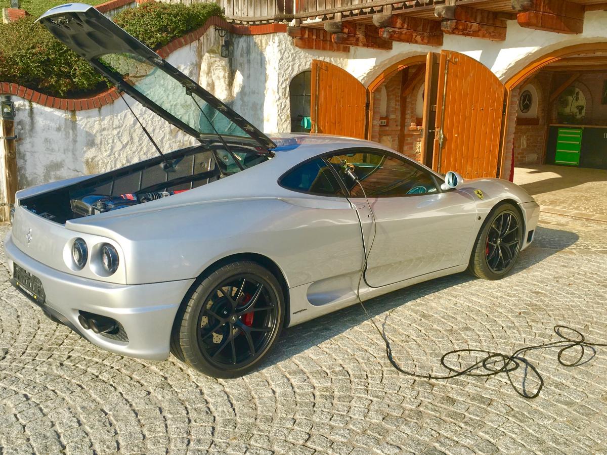

Diese Kombination ist sehr zu empfehlen, und wird vom TÜV anerkannt. ( Ö,CH,D)
Felgen ------->:  BBS FI schwarz Felgen geschmiedet vorne 8,75x19 Zoll ET18 hinten 11,25x19 Zoll ET23
Reifen ------->:  Sommer vorne 235/35 R19 (91Y)  hinten 305/30 R19 (102Y) Michelin Pilot SuperSport
Schreiben vom Händler:
Für den F360 Typ F131 gibt es inzwischen sogar ein direktes TÜV Gutachten.
Wir haben Ihnen die Gutachten beigefügt zur Einsicht und Abgleich.
Im Gutachten sind die Michelin PS2 Reifen direkt mit eingetragen aber nicht die SuperSport, wenn Sie also eine TÜV Abnahme planen, dann muss noch die Reifenfreigabe von Michelin eingeholt werden, dies machen wir gerne für Sie, dazu benötigen wir dann eine Kopie/Scan vom Fahrzeugschein.
Falls Sie keine TÜV Abnahme planen/benötigen dann ist das nicht erforderlich.
Die BBS F1 müssten ja ziemlich leicht sein, hast Du die Räder mal gewogen?

Sie müssen leichter sein, sonst strapaziert man die Aufhängung viel zu sehr. Ist ja eine der Schwachstellen beim 360/430.

Die BBS FI gibt es in schwarz oder grau. Für den 360 und F430 ist es die gleiche Dimension. Gutachten gilt sowohl für den F430 als auch für den 360. Überlege mir selber gerade zu bestellen.
Vorderachse wiegt 8,1 kg und Hinterachse 9,4 kg. Die originalen 18 Zoll wiegen Vorderachse 9,7 kg und Hinterachse 11,4, also sind die BBS FI deutlich leichter bei einem Zoll mehr und mehr Breite. Wundert aber kaum, denn das sind so ziemlich die hochwertigsten Schmiedefelgen die ich bisher gesehen habe.
