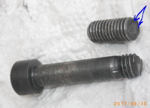

jetzt ist eine Verschraubung der Stabibuchsenaufnahme kaputt. Diesmal linke Seite. Da in der letzten Zeit nur behutsam und wenig gefahren wurde, ist das überraschend. Evtl. sind aber doch im Bereich des Stabis Verspannungen drin, die mit dem Knackgeräusch zu tun haben.
Die Verspannungen machen aber die M8-Schraube nicht kaputt. Beim Nachschauen habe ich bisher keine technischen Bilder meiner linken Stabiseite gefunden. Der Stabi ist bei meinem Auto unsymetrisch. Links ist ein Schwert drin, rechts alles normal. Die Bilder weiter oben sind von rechts.
Diese Verschraubung ist lt. Bullstuff nur eine M6 und nicht M8. Ich konnte zwar die Festigkeit an der alten Schraube nicht ablesen, aber das ist seltsam. Evtl. gab es da mal einen Umbau am Auto.
Im äußeren Bruchbereich evtl. Vorschaden. Zu starkes Anziehen der Verschraubungen kann ausgeschlossen werden.

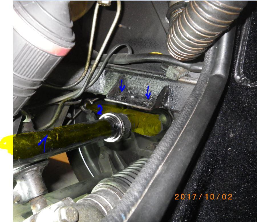

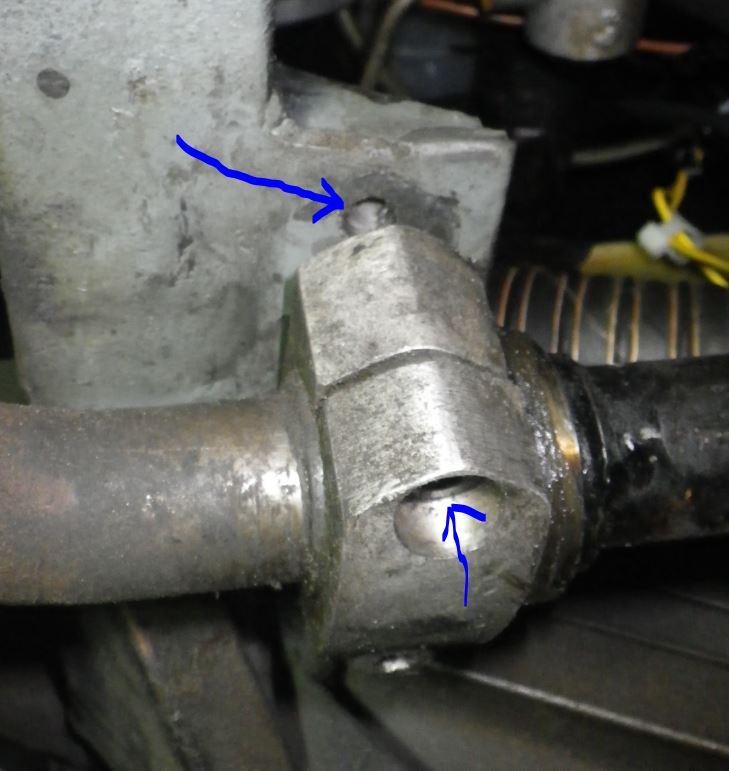

jetzt die Stabibuchsenaufnahme links ausgebaut. Die Kunststoffbuchse steckt noch drauf:
Der Stabi 1 hat nur auf der linken Seite ein Schwert 2. Also eine Art verstellbarer Arm. Was das soll, weiß ich nicht und nie an einem Diablobild gesehen an der Vorderachse.
Die seltsame dicke Koppelstange im Hintergrund habe ich ausgebaut und wollte dann ein paar "Fahrten" ohne diese machen. Da hat sich nun aber für das Hauptthema etwas ergeben. Bilder gleich.

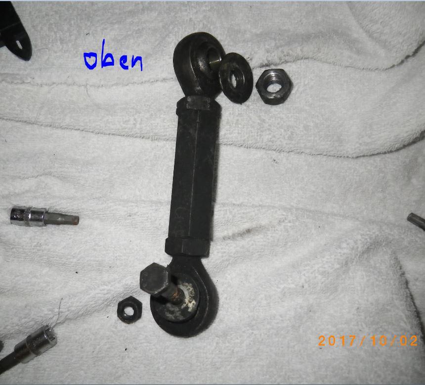

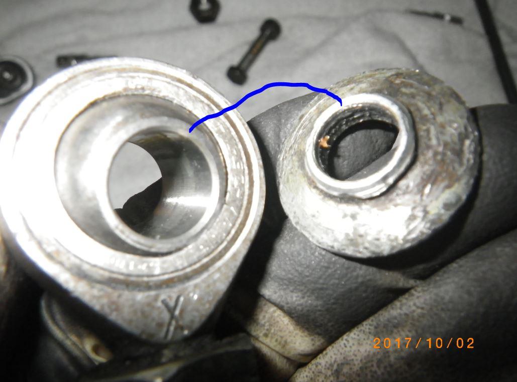

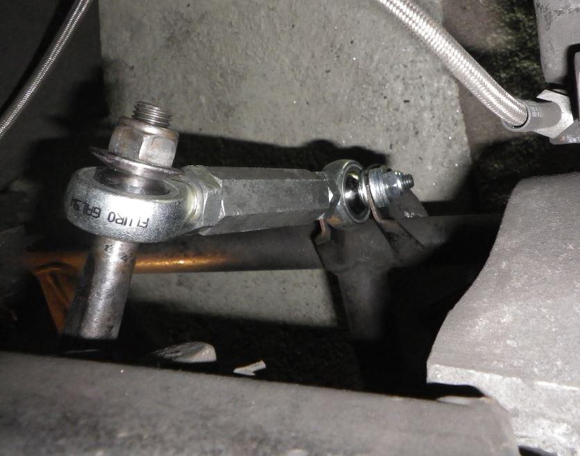

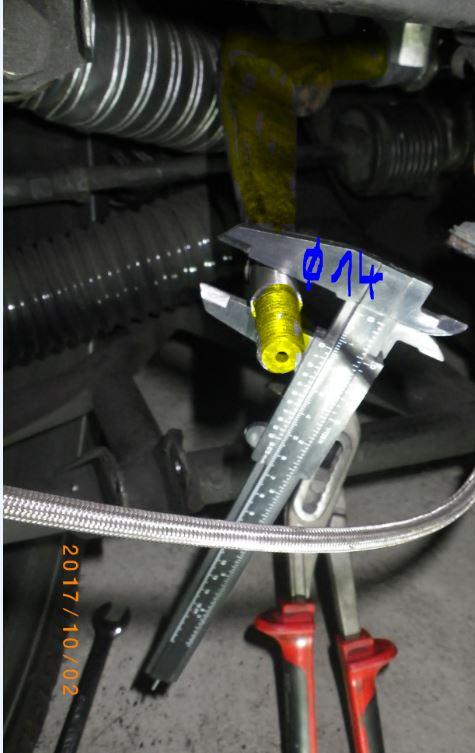

zur linken Koppelstange.
Die Größe ergibt sich durch den Aufnahmedurchmesser am Schwert (gelber Arm).
Ansonsten würde es keinen Sinn machen, links alles deutlich stärker auszulegen als rechts (DM 10).
Im oberen Bereich ging die Koppelstange nicht einfach so raus. Hatte den oberen äußeren Ring zunächst mit einer Zange versucht zu verdrehen. Irgendwann kippte er und alles ging raus. Dachte, dass dieser Ring als Reduzierhülse in die Kugel geht. War aber anders. Er sollte eigentlich an der Kugelbohrung außen anliegen, hat sich aber reingearbeitet an der Fase. Am umschließenden Ring der Kugel gibt es auch Abdruckspuren. Diese sehen aber älter aus.
Hier ist nun eine Möglichkeit, wie das Knackgeräusch entstehen kann. Dieser obere Bereich ist nun erstmals ausgebaut seit über 20 Jahren.
Den unteren Bereich hatte ich zur Knacksuche schon vor Jahren offen. Aber es gab nirgends Spiel. Dennoch werden wohl die Köpfe ersetzt. Die Scheibe kommt so nicht mehr rein.
Paul

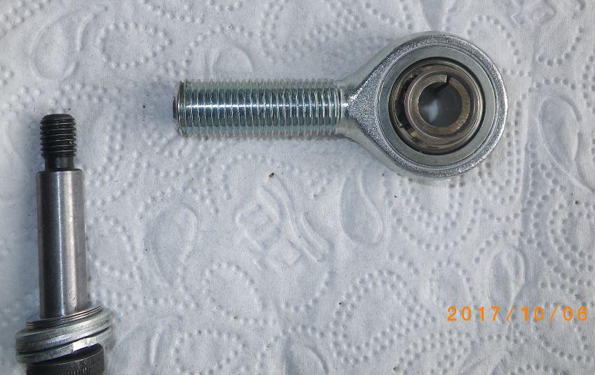

die Köpfe (Feingewinde) kommen morgen. Brauche noch andere Kleinteile dazu. Wird dann ähnlich wieder zusammengebaut.
Unten ähnlich der anderer Seite. Plan also aufbohren auf 10er Loch und wieder Passschraube. Ein zusätzliche Hülse wird nötig. Wenn alles da, wieder Bilder.
Paul

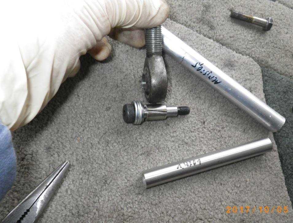

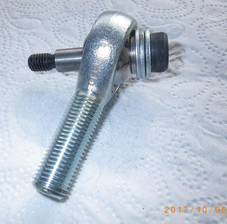

jetzt eine provisorische Schraube genommen als Ersatz für die gebrochene. Die einfachsten Teile sind also nicht geliefert.
So kann es mit der Koppelstange weitergehen.

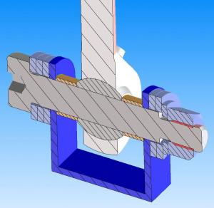

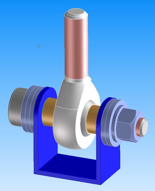

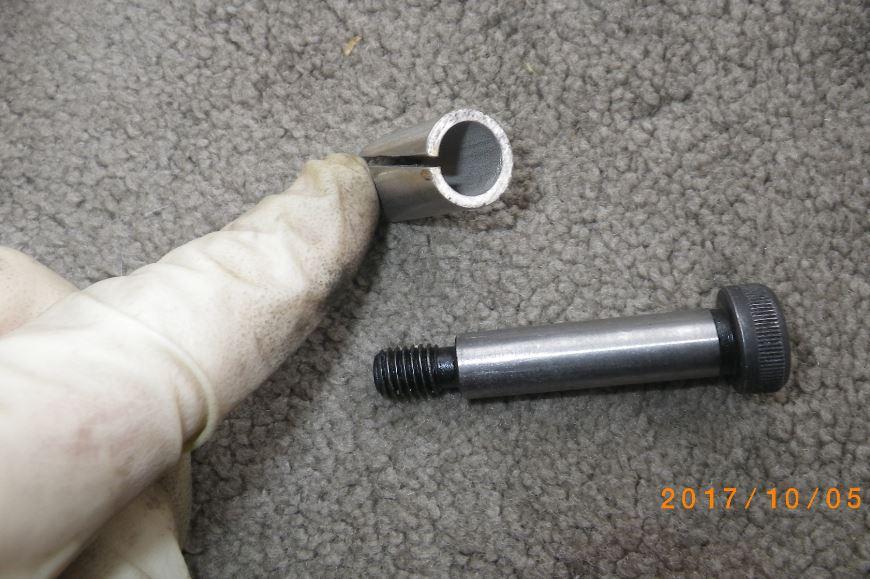

Um die Passschraube muss ein Rohr. Schräg geschlitzt.
Lam_Knacken35.thumb.JPG.8d15564e26e404b7c879fe1bdf65d5d2.JPGLam_Knacken36.thumb.JPG.573853281ab7c584afc9bc4e6ca3b1d0.JPG

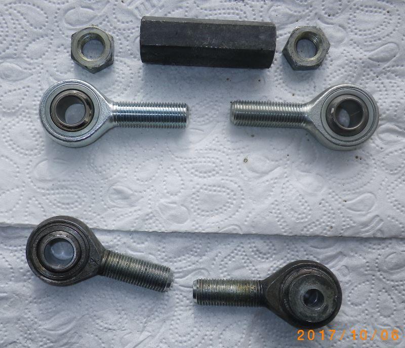

Neu und alt:
Dann Rohr wie einen Spannstift eingeschlagen:
Einige Passscheiben neben der Kugel. Der mögliche Winkel ist weit größer als der erlaubte und weit größer als der im Auto vorkommende.
Die auch auf der linken Seite ausgelutschte 8er Bohrung am unteren Querlenker auf 10 geweitet für die Passschraube.
Bisher alles saugend passend.
Paul
ein Rechts- und ein Linksgewinde. So lässt es sich einfach montieren, während die Köpfe bereits eingebaut sind. Längeneinstellung und WInkel der Köpfe zueinander wie vorher. Im Bild ist das rechte Rad eingefedert und das linke komplett entlastet:
Die obere Anschlagscheibe zur Kugel hin geplant und so sieht es jetzt aus:
