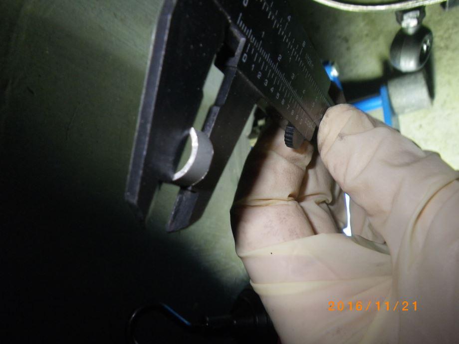

werde das nochmals messen und dann mindestens für eine Fahrzeugseite die Teile ordern. Dort dann beide Verbindungen der Koppelstange.

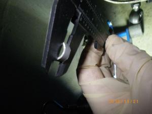

jetzt ist bestellt. Beim Nachmessen war die blaue Aufnahme 4 mm breiter als geschätzt. Der Rest war ok. Jetzt mal 2 Längen der Passschraube geordert, da die Eingezeichnete grenzwertig kurz ist.

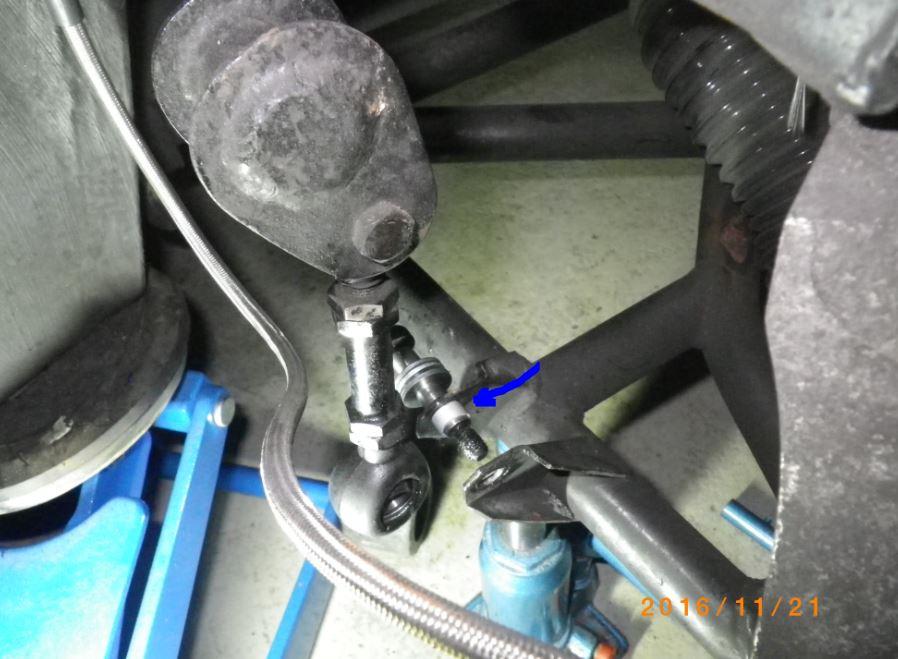

hier ein aktuelles Bild. Das Auto steht ganz normal auf dem Boden und die Räder sind gerade. So sieht die Koppelstange nicht so schräg aus (War oben Frage von Tom).
Paul

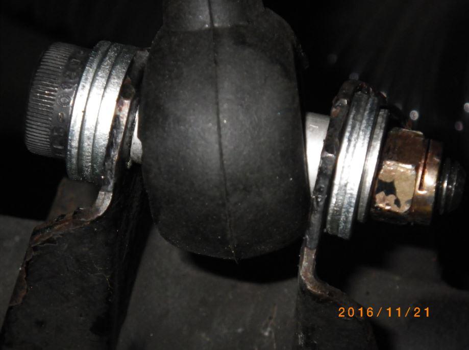

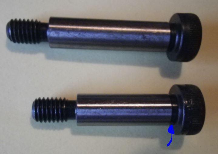

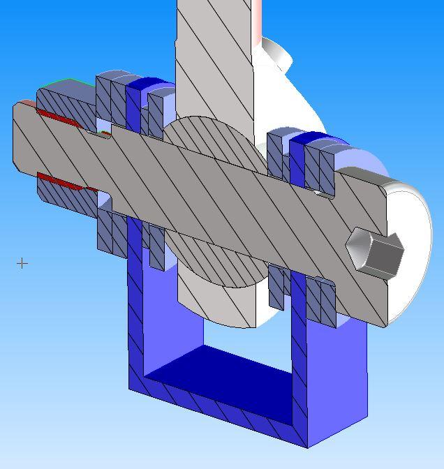

die Passscheiben DIN 988 und die Passschrauben in 2 Längen sind da:
Die beiden Scheiben außen sind wegen des blauen Absatzes (Man beachte die Verwendung von dem Genitiv).

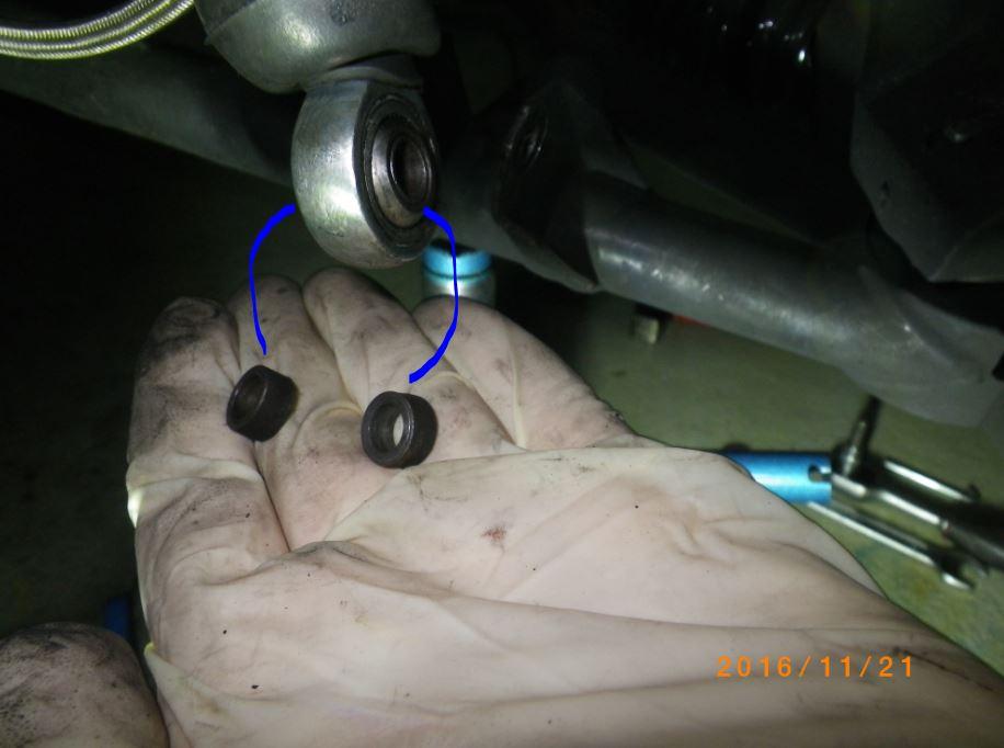

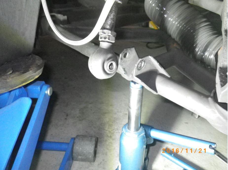

es geht weiter. Zunächst alte Schraube raus und Hülse aus dem Gelenkkopf gedrückt:
Das sind die alten seitlichen Abstandsstücke für Durchmesser 8 mm:

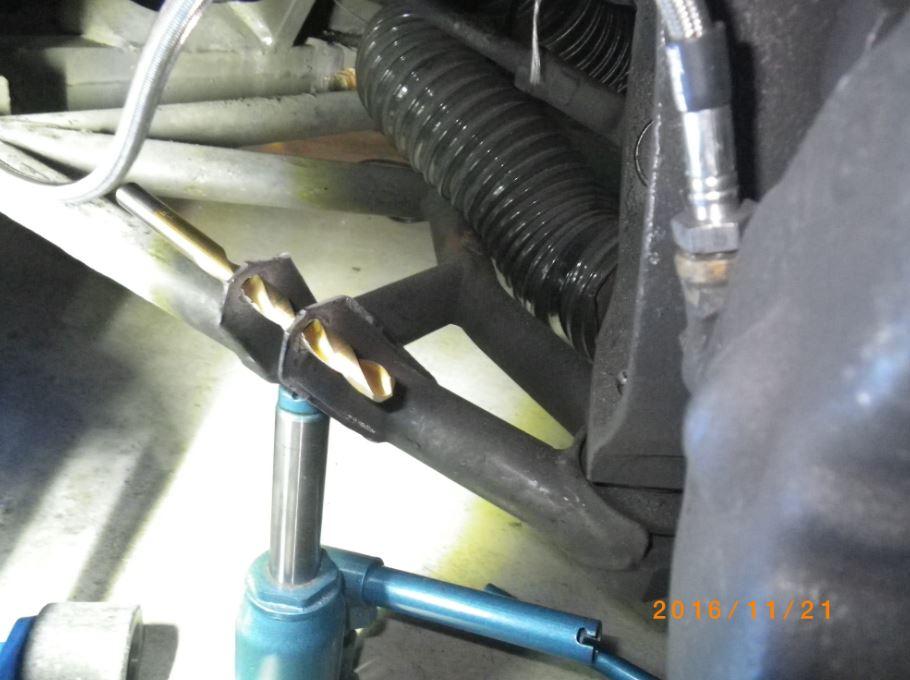

Dann aufgebohrt. Klingt einfach, bin aber nicht mit dem geplanten WInkelaufsatz drangekommen. Deshalb außer wenig dremeln, Bohrung in 0,5 mm Schritten mit Bohrer und Zange manuell "aufgebohrt". Dafür jetzt absolut kein Übermass:

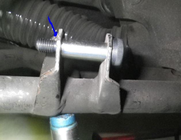

Hier sieht man, dass die kurze Schraube nicht ganz reicht:
Deshalb die lange Passschraube:
Für den inneren Bereich habe ich mit Scheiben und Passscheiben nach obigem Plan probiert und geht auch. Aber umentschieden. Kurze Rohre 12x1 auf ca. 6 mm Länge. Das zweite genau passend gefeilt. Habe Aluminium benutzt, Edelstahl wäre auch gut. Zerdrücken kann es nichts. Es ist alles hauteng passen, also saugend:
Dieses Röhrchen am blauen Pfeil:

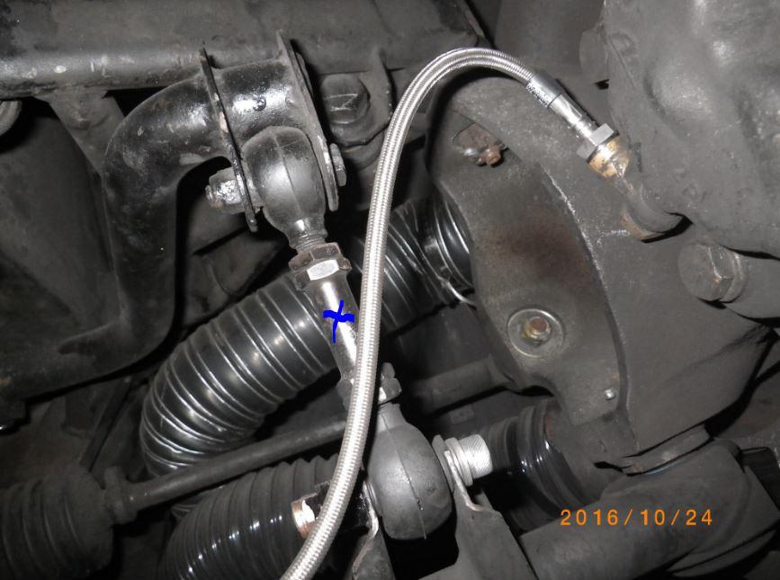

Am 23.10.2016 um 10:27 schrieb paul01:
Stelle mir das so vor, dass sich etwas verspannt und dann umspringt.
könnte es sein, dass sich bei Volleinschlag Koppelstange und Spurstangenkopf des Lenkgetriebes berühren bzw. aneinander vorbei "reiben/springen"  ?
Gruß aus MUC
Michael
Hallo Michael,
da ist genug Platz. Die Platzverhältnisse sind belastet und unbelastet schon öfters überprüft. Auch heute unbelastet mehrmals von Anschlag zu Anschlag.
Was etwas kniffelig war, sind die Luftschläuche. Denke aber, da eine gute Lösung zu haben. Die können auch kein Knacken erzeugen.

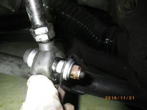

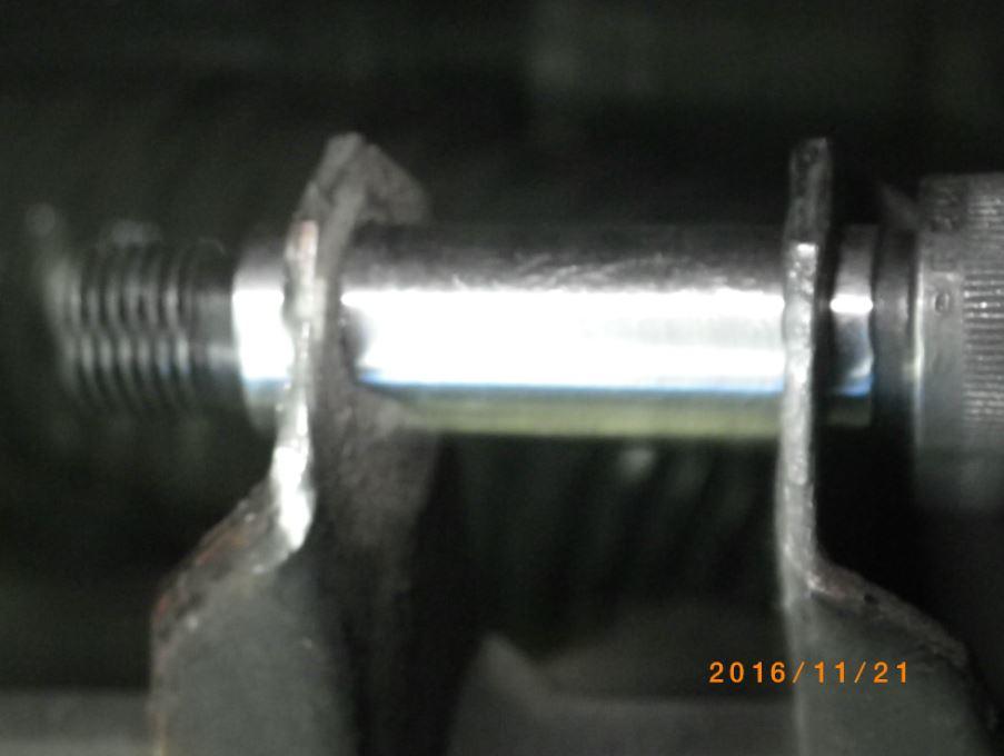

hier weitere Bilder.
Die zweite Abstandshülse (Röhrchen) ist also genau eingepasst. Beim Zuschrauben merkt man, dass diese Hülsen sich nicht mehr drehen und der gesamt Innenbereich komplett fest ist. Also absolut sicher keine Axialspiel. Die Kugel des Gelenkkopfes kann sich frei drehen. Das Benutzen der Röhrchen statt der Scheiben macht ein seitliches Anschlagen ebenfalls unmöglich. Die Röhrchen haben den Vorteil, dass das eine Werkstatt sofort versteht.
Auch das Radialspiel ist minimiert. Hundertstel-Bereich. Man merkt nichts. Innen alles nur gefettet.
Nun ist also die verdächtige Stelle korrigiert. Hier war im ausgebauten Zustand Spiel zu erkennen, z.B. ausgeleierte 8 mm-Bohrungen. Im eingebauten Zustand aber nicht. Im oberen Gelenk nie Spiel.
Das ist nun die Startaufstellung für die nächste Fahrt. Im Stand gab es vorhin beim Lenken kein Knacken, aber das bedeutet nichts. Das Knacken ist nur beim langsamen Rangieren. Bin wieder gespannt.
