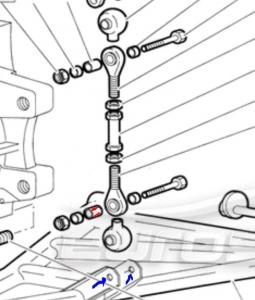

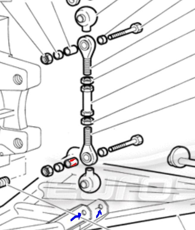

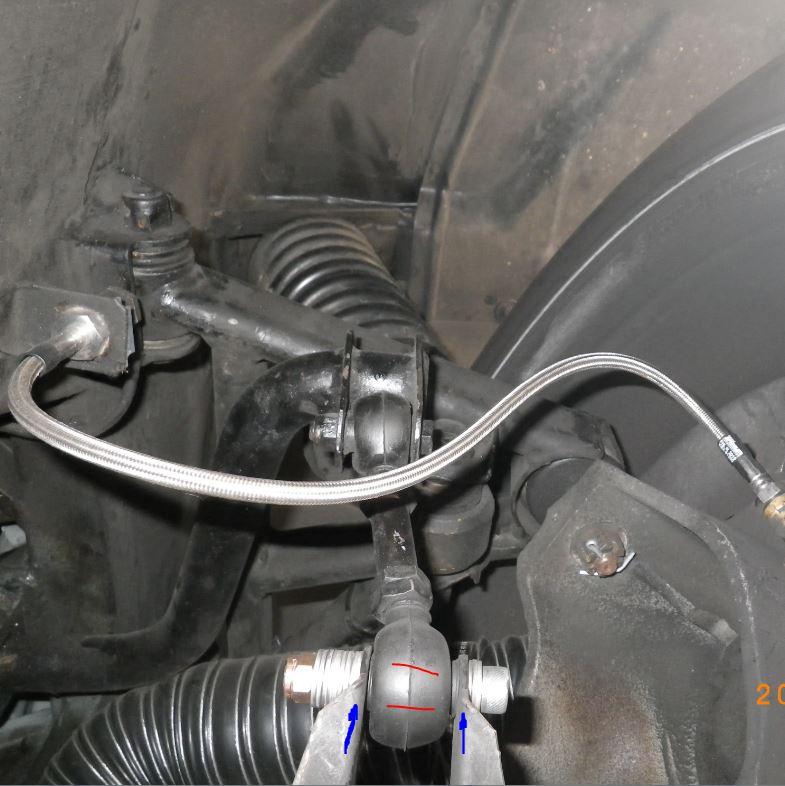

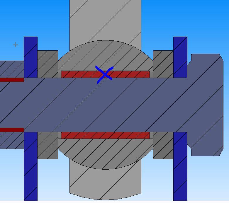

Habe aber trotzdem weitergesucht. Die kurzen Spurstangen wurden damals mehrmals getauscht. Eigentlich wackelt da nichts. Aber als ich die untere Schraube auf Verdacht ausgebaut habe, ist mir an mehreren Stellen einzelnes Spiel aufgefallen. Aktuell ist eine andere Schraube drin, die wieder rauskommt. Die vielen Scheiben sind nur, damit das Gewinde nicht rausguckt:
Die Aufnahmebohrungen (blaue Pfeile) haben im Ein-Zehntelbereich Spiel zur Schraube. Und auch die Buchse (rot) innerhalb des unteren Kopfes hat Spiel.
Aber zusammengebaut ist da kein Spiel weder entlastet noch belastet. Das wurde damals bei einem Lamborghini-Spezialisten bereits geprüft. Das Knacken tritt nur unter Last beim Rollen und vollem Lenkradeinschlag auf. Erst als man wieder die noch neuen Spurstangen wechseln wollte, habe ich das gestoppt.
Evtl. kann man die Aufnahmebohrungen wenige Zehntel aufbohren und einen Bolzen statt einer Schraube nehmen. Dann aber wird es Probleme mit der Hülse innen drin geben.
Versuche mal, eine technische Zeichnung zu finden.
Paul

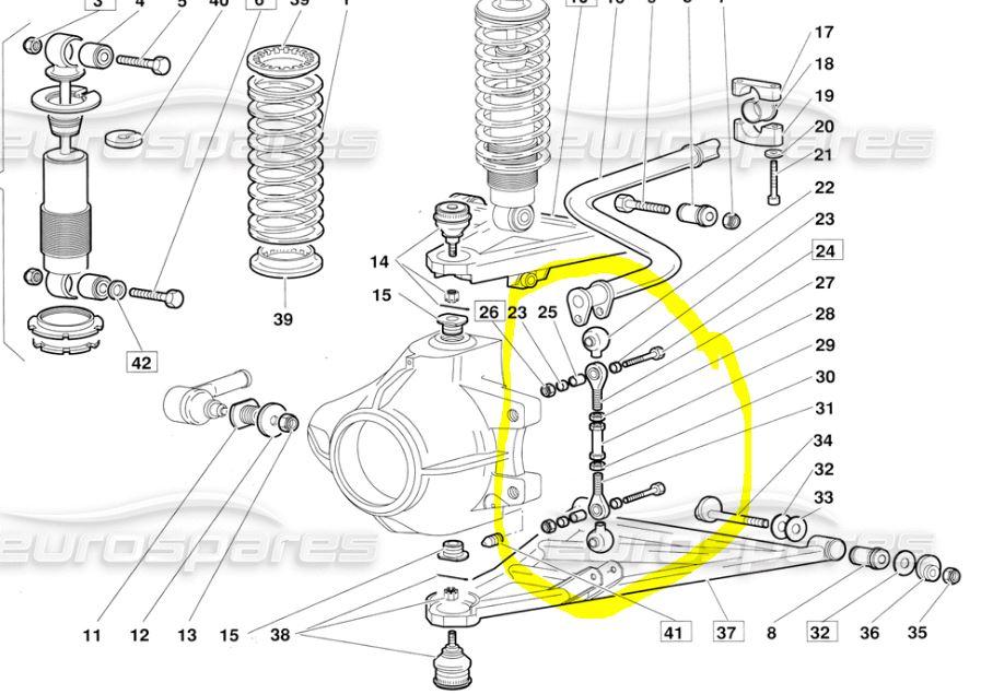

Schnittbilder habe ich keine. Bilder (Quelle: Eurospares):
Die Hülse (rot) ist nur nötig, da man kräftige Köpfe, aber nur kleine Aufnahmebohrungen (blau) spendiert hat. Evtl. kann man hier ansetzen.
Paul

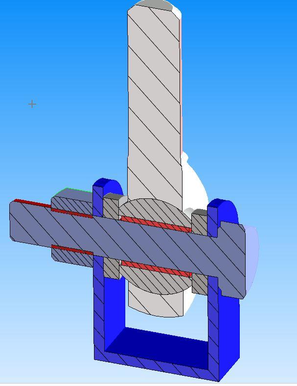

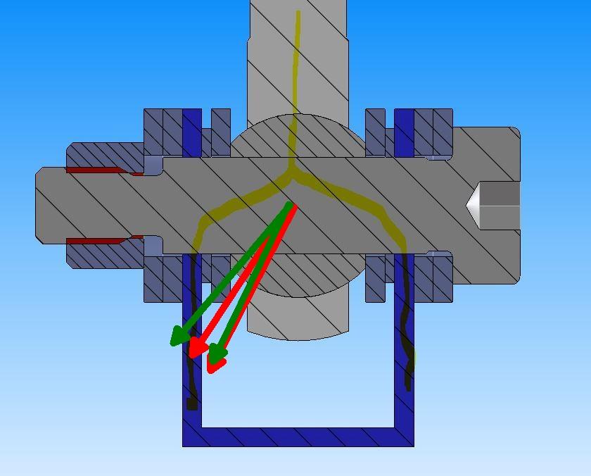

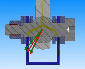

hab es mal aufgezeichnet so gut es aus dem Kopf geht:
Mittendrin die rote Hülse. Wahrscheinlich Schraube M8 und Gabelkopf M10.
Paul
naheliegend wäre, die nächst größere Schraube zu nehmen und die Hülse wegzulassen. Dabei müssten aber die Aufnahmebohrungen in der Gabel (blaues Teil) von 8 auf 10 mm vergrößert werden. Das macht aber die Aufnahme weniger stabil:
Paul

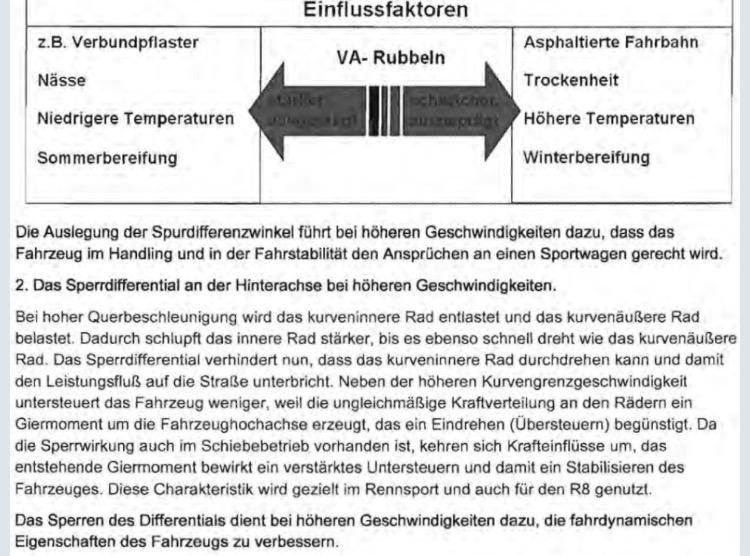

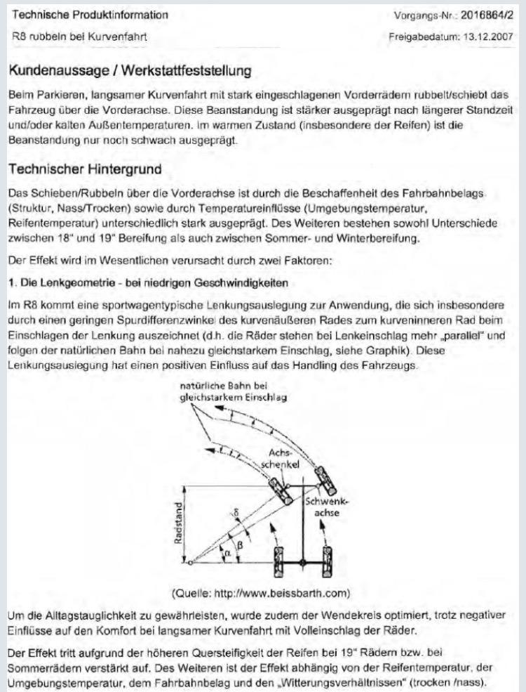

Kann sich das Gleiche sein, was Gallardo und R8 betrifft?
Hier die Audi Werkstatt Kommunikation an Kunden.
Hallo paul01,
schau doch mal hier zum Thema Zubehör für Lamborghini Diablo (Anzeige)? Eventuell gibt es dort etwas Passendes.
Hallo F400_MUC,
danke für den Kommentar. Der Einfluss der Lenkgeometrie ist beim 92er Diablo auch möglich. Das Differential entfällt, da Heckantrieb.
Die Auswirkung ist anders. Es gibt kein Schieben oder Rubblen über die Vorderräder, auch keine Temperaturabhängigkeit. Es ist ein einzelnes reines Klacken, eher Richtung dumpf metallisch oder "Plopp" (Da muss ich beim Schreiben selber schmunzeln, wenn man Geräusche in Worte fasst).
Stelle mir das so vor, dass sich etwas verspannt und dann umspringt.
Paul
Beim R8 ist es auch eher klack als schieben. Rubbeln passt ganz gut ?

irgendetwas stimmt mit den bildern nicht...:) die buchse sollte komplett durch gehen ..
das eurospares bild legt,ohne jetzt weiter recherchiert zu haben,nahe dass es zweierlei arten der kugelköpfe gibt: zum einen wohl gummimetallgelagerte(22) und zum anderen kugelgelenke(27).bei ersteren sollte die buchse die aufnahmegabel komplett überbrücken oder zumindest wenn die schraube angezogen ist eine feste verbindung herstellen hier geht die kraft dann von der gabel direkt in die buchse und wird über das dämpfende element(in der regel gummi) aufs aussengehäuse weitergegeben welche es dann durch die Koppelstange zum zweiten anlenkpunkt leitet wo es dann wieder über gehäuse-gummi-gabelfuss zum stabilisator weiter geht der es dann auf die andere wagenseite weitergibt....bei der auf dem foto zu sehenden verschränkung sind die gummis halt etwas unter spannung .bei der variante mit kugelgelenken gibts wohl distanzbuchsen um die hülse starr mit der gabel zu verbinden .vermutlich in verschiedenen stärken damit das gelenk etwas aussermittig eingebaut werden kann um zu verhindern dass dessen gehäuse an die gabel stösst...und dann sind  da noch die lagerbuchsen(18) des stabis selbst ! wen ichs richtig verstehe ist hier ja noch nichtmal sicher ob das knacken wirklich von den Koppelstangen kommt ,da würde sich erstmal empfehlen diese einfach am querlenker zu lösen und aus dem weg zu drehen oder, wenn kein platz, ganz zu entfernen um zu sehen ob dann die beanstandung weg ist.ansonsten bietet sich an das fahrzeug auf einer 4-säulen-hebebühne oder grube zu bewegen und dabei gleichzeitig mittels handauflegen* an die fahrwerksteile zu spüren wo es herkommt  ;) kann ja auch die lagerung der querlenker,der federn oder die schon angesprochenen radlager sein wenn letztere z.b. trocken montiert wurden
Tom, da ich bei dir keine versteckten Witze kenne: Es ist ein normaler Gelenkkopf wie im Maschinenbau üblich. Die 22 ist nur ein Staubschutz aus Gummi.

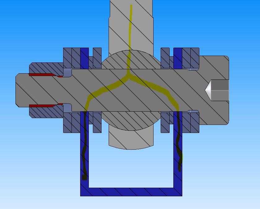

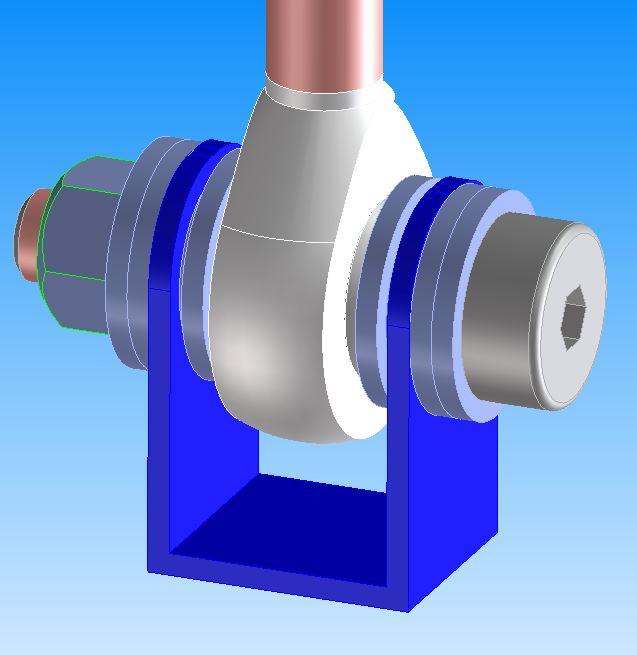

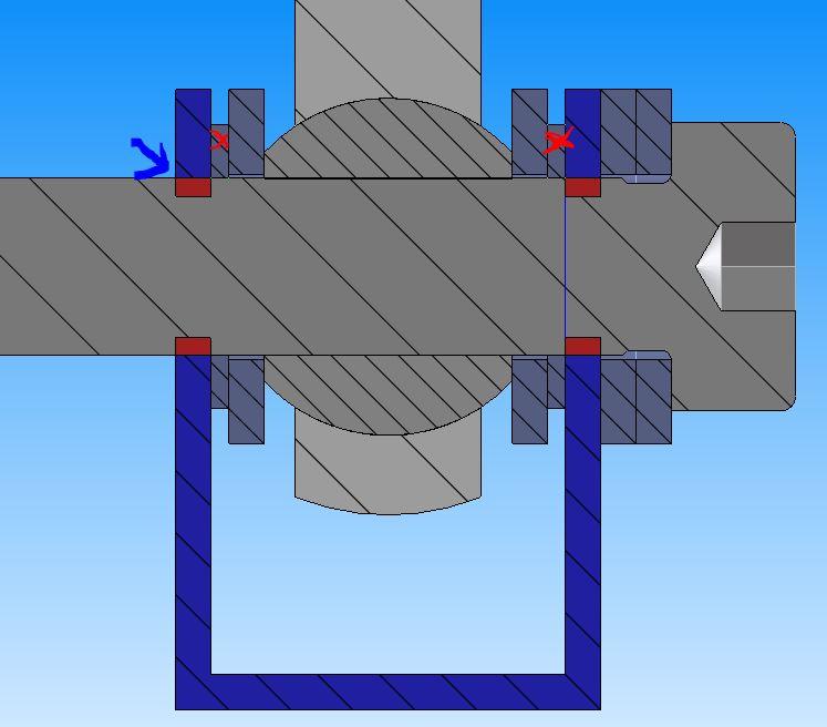

hier mal ein Beispiel mit Aufbohren der Aufnahmelöcher von 8 auf 10 mm (blauer Pfeil) und ohne Hülse. Hier geht eine Passschraube ganz durch. Es werden einige Scheiben verwendet, auch Passscheiben (rotes Kreuz), um das Axialspiel wegzunehmen.
Paul

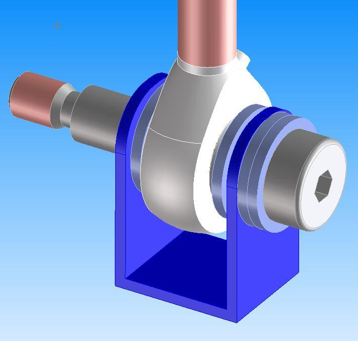

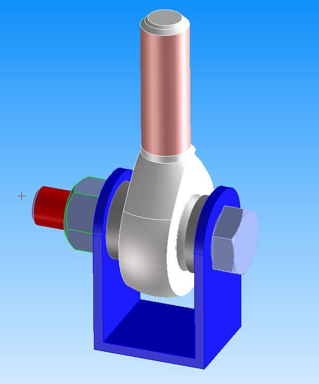

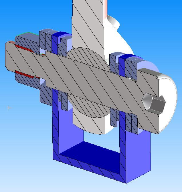

so könnte das dann mit kaufbaren Normteilen aussehen:
Mit vereinfachtem Kraftfluss über weniger Teile:
Paul
jepp..sieht gut aus,aber ich würde die beiden scheiben innerhalb der gabel gegeneinander tauschen um mehr möglichen kippwinkel zu bekommen
und dazu evtl.aussermittig distanzieren da ist auf dem einen bild schon ein ziemlicher versatz zwischen stabi und der aufnahme...oder ist das nur weil komplett ausgefedert ?

Die kleineren Passscheiben DIN 988 gibt es z.B. in Edelstahl Innen 10 Außen 16. Normale habe ich noch hier. Diese werden nicht wie auf dem Bild symetrisch, sondern nur einseitig benutzt. Die habe ich versteckt, da evtl. je nur 0,2...0,5 mm dick, also für den Winkel nicht so entscheidend. Das kann sich aber auch ändern. Habe bisher nichts gemessen. Alles nur aus dem Bild und aus dem Kopf.
