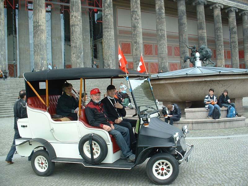

Kontakt zum Hersteller mach ich gern für dichX-)
Von den Dingern laufen schon ziemlich viele:-))!
erfüllt alle Kriterien die dir gewünscht hast:wink:
+++++ Cabrio
@Rocks
Stromerzeugung aus Gasen vergorener Pferdeäpfel, coool!
Aber wo bleibt die "State-of-the-art" Sicherheitstechnik,
Airbag (Dolly Buster mitnehmen?),
ABS über Hufeisen?
Und ehrlich gesagt bin ich dann doch nicht ganz so
schmerzbefreit wie unsere Eidgenossen
was das Thema Ästhetik in Bezug auf die optische Gefälligkeit betrifft.
Irgendwie ist mein Auge beleidigt, sorry :-)
