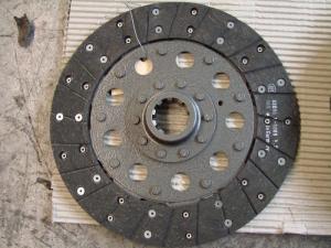

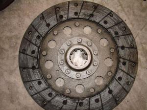

Meine Kupplung beim 348 rutscht durch. Die Mitnehmerscheibe(Kupplungsscheibe) war voller Getriebeöl, da diese drei Dichtringe von der Abdichtung Hohlwelle Kupplungseingangswelle durchgelassen haben. Ich habe zwar die Platte sauber bekommen aber ich denke der Belag da drauf hat sich mit Öl voll gesogen. Jetzt meine Frage ist da noch was zu machen ? oder die Mitnehmerscheibe ab in die Tonne! Nachstellen lässt sich da ja nichts oder?
Hallo guten Morgen zusammen.
Ich würde dir zu "ab in die Tonne" raten, wär ja ärgerlich wenn du alles zusamenbaust, und nachher rutscht die Kupplung. Fein Anschleifen ist auch nicht so gut, da ist sie schnell wieder verschließen und brauchts nach wenigen kilometern so und so eine neue.
Wünsch dir alles gute beim Zusamenbauen:-))!

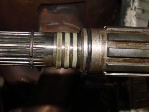

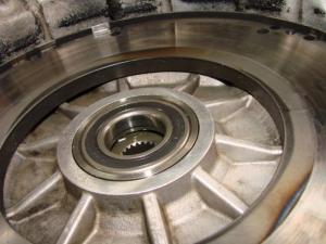

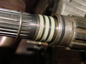

Ich habe jetzt die Kupplung auseinander genommen. Und siehe da, es ist alles voller Getriebeöl.
Es kommt aus der Hohlwelle raus, geht durch das Lager an diesem schwarzen O-Ring vorbei (s.h. Bilder) auf die Mitnehmerscheibe.
Der O-Ring auf der Hohlwelle ist knall hart.
Was mir aber nicht in den Kopf will, sollte normal das Lager in der Schwungscheibe nicht auf die Hohlwelle aufgepresst werden? Um einen Kraftschluss zu bekommen? Statdessen ist dort nur ein O-Ring der sich schon zu oft in der Lagerschale mit gedreht hat. Siehe Bilder. Wenn ich Hohlwelle Außenmaß nehe und Lagerinnenmaß dann habe ich 5 Zehntel Luft. Also keine Passung die einen Kraftschluß giebt. Und auch dicht ist. Könnt ihr mir folgen?
Schaut es euch einfach mal an.
Viele Grüße Bernd
Das sollte ein Schiebesitz sein, der weniger als ein Zehntel Spiel hat.
Das Öl muß also zuerst durch die 3 Dichtringe und dann durch den einzelnen O-Ring. Also solltest Du auch die einem Kolbenring ähnlich aufgebauten Ringe überprüfen.
Weist Du ob auf der inneren Welle noch Dichtringe kommen? Schau mal auf dem Bild 23 und 24. Du hattest ja mal geschrieben, das Du die drei Dichtringe wegelassen hast.
Viele Grüße
Bernd

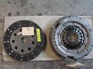

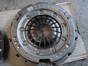

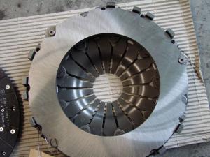

Neue (alte) Kupplung. Habe jetzt die Kupplung neu richten lassen, neue verstärkte Membranfedern usw... Die Mitnehmerscheibe hat jetzt einen Belag mit höherem Reibwert. Die Ölprobleme sind auch beseitigt. Neues Lager, sowie neue Dichtringe mit Verklebung an der Hohlwelle.
Viele Grüße
Bernd:-))!
Viele Grüße
Bernd:-))!

Hallo guten Morgen cinquevalvole,
Kupplung ist drin. Alles im grünen Bereich. Die Firma darf ich dir nicht sagen. Da es sonnst mit den offiziellen Ärger giebt. Mehr mit PN. Wenn Du möchtest schickst sie mir mit der Post. Und ich gebe sie weiter.

Im Normalfall gehen die 3 Teflondichtringe auf der Inneren Eingangswelle hinüber. Dann kommt das Öl durch die Welle. Dann gibt es zwei Möglichkeiten, einmal der O Ring ist noch Dicht dann geht das Öl in das Zweimassenschwungrad und vermischt sich mit dem Dämpffett. Dadurch wird dieses immer flüssiger und kommt irgendwann durch die Dichtungen des Zweimassenschwungrads auf die Mitnehmerscheibe. Dazu senkt es die Funktion des Zweimassenschwungrades sodas es zu Startschwierigkeiten kommen kann. Die Vibrationen werden nicht mehr gedämpft durch das Schwungrad. Auch kann es selten dazu kommen das sich die Durchgangswelle abscherrt durch diese Schwingungen. Die zweite Möglichkeit ist das der O Ring undicht wird sowie das Kugelalger und das Öl kommt direkt auf die Kupplung. Beides ist schlecht. Die Ringe sollte man am besten mal neu mahcen wenn sie schon älter sind. Wichtig ist das man sie vorher in heißes Wasser tut das sie sich ausdehnen. Und bei der zum Ende der Welle naheliegensten Einkerbung beginnen. Damit man die Ringe nicht über die Scharfen Kanten der anderen Kerben zeihen muß. Dazu etwas Dichtmasse/Kleber in die Kerben damit es richtig abdichtet. Dann mit einem Stück harten Plastik umwickeln und mit Schlauchschellen zusammendrücken vorsihctig und wieder in die Hohlwelle einführen.

Mich würde interessieren, ob der eigentliche Öleintritt lokalisiert wurde. Ich musste aus konstruktiven Gründen die 3 Ringe ganz weglassen und habe bis heute keinen nennbaren Öleintritt feststellen können.
Peter
Welche konstruktive Gründe haben dich dazu bewegt?
Die Wellen sind mehrfach gebrochen.
Somit habe ich znächst eine Welle aus "besserem" Material anfertigen lassen und die Einstiche für die Dichtringe etwas runder gestaltet.
Nachdem auch das nicht lange gehalten hat, wurde die Welle komplett ohne Einstiche gefertigt und auf einem längeren Bereich nicht gehärtet. Seit dem gibt es keine Probleme mehr.
