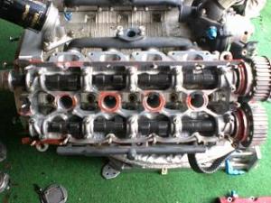

Hallo zusammen,
da meine Ventile im 348er angeschlagen sind, muss der Kopf ab.
Nockenwellen sind raus, aber schwarze Hutmuttern sind zwischen den Federn verschraubt.
Weiß jemand wie dieser 15er Spezialschlüssel aussieht.
:-))! Danke vorab!

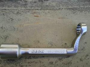

Es gibt von Ferrari ein Spezialwerkzeug dafür (ist bei Lambo daselbe), sieht aus wie ein abgebogener Ringschlüssel.
Bau Dir den Schlüssel selbst, kostet bei Ferrari ein halbes Vermögen und ich hab schon zwei abgebrochen!
Hast dir schon einen Schlüssel bauen können?
Ich denke das System ist identisch mit dem der 308er,
gekröpften Schlüssel abschneiden und rechtwinklig eine Verlängerung aus dem alten Ratschenkasten anschweißen :-))!

Den kannt du bei Fiat für ca. 20 Euro bestellen.
Habe ich auch so gemacht.
Wenn Du willst suche ich Dir die Nummer mal raus.
Gruß Dieter
Hallo WI-TR512,
Hier hast Du ein Foto die Best. steht auf dem Schlüssel.
