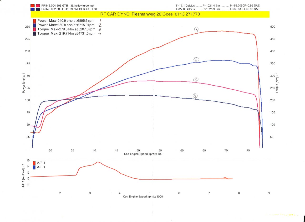

Erst in zwei Wochen gehe ich mit denn Wagen zum Leistungs Prufstand. Weil ich weiss dass die unterschiede verschieden Prufstande ziemlich gross sein konnte habe ich vor denn Turbo umbau auch die Leistung messen lassen. Am hinterader kamen dann 180,8 PS aus. Ameritec versprichte (laut verschiedene testen von damals) dass die Anlage der Motor uber 300 PS bringen soll. Dass wäre dann etwa 250 PS am Räder sein
Ich binn naturlich gespannt wass dass differenz jetzt ist mit den erste Messung.

Leistung an die Reifen 240,8 ps. Drehmoment 279 Nm
Zundung war nicht optimal und deshalb gehe ich mal bald wieder zuruck
insgesamt etwa 60 reigfen ps mehr als ohne Turboanlage

Ich bin gespannt auf die Werte, wenn alles stimmt. Bezüglich Drehmoment bin ich ziemlich entäuscht, diesen Wert stemmt ein 3-Liter Motor bereits ohne Aufladung spielend. Eventuell sollte sich mal ein Spezialist um die Einstellung kümmern, es sei denn, der Wert wurde limitiert, um die Kraftübertragung zu schonen..
Das Drehmoment der US 308 vergaser is laut angabe Ferrai 248Nm und dabei ist dieser aufgabe fur einen pre-cat model. ( aber mit smogpumpe) Mein wagen ist ein spateren Mit kat ( naturlich jetzt entfernt aber)
Der gemessene drehmoment ist am Hinterreifen. Motordrehmoment damit 336 nm
Ich denke dass zogar der ersten (255 ps) Euro 308 vergassers dass nie reichen werden.
aut angabe hatten dieser etwas 300Nm
Das ist richtig, Du liegst über den Drehmomenten jener Versionen. Trotzdem frage ich mich, ob da nicht noch etwas mehr möglich wäre?
Bei welcher Drehzahl liegen die 336Nm an?
Dass max Drehmoment war bei 5287,6 rpm
Bei 3800 rpm war das Drehmoment gleich wie dass maximale ohne Turbo.
(ich habe einen Graph von die ersten uns zweiten Messing ( ohne und mit Turbo)aber weiss nicht wie ich dass hier lege)
Ist der Turbo relativ gross, dass das Drehmoment bei 5'300 U/min liegt?

ach so!
1 ps mit turbo
2 ps ohne turbo
3 drehmomoment mit
4 drehmomoent ohne turbo
Sehr schöne Leistungs- und Drehmomentkurven, Kompliment! Sauber abgestimmt!
Trotzdem erstaunt mich, dass eine Mehrleistung von 60PS, jedoch "lediglich" 60Nm erreicht wird. Da ich mich jedoch zuwenig mit dem 308 auskenne, weiss ich nicht, ob nicht mehr machbar ist. Vielleicht doch aus Haltbarkeitsgründen? Das soll aber nicht negativ erscheinen!
Ja Danke, die Kurven zind ja schon.
Und bitte bedenken sie dabei das derTurbo arbeitet mit nur .45 Bar uberdruck.
Ich habe aber jetzt einen Mehrleistung welchr die 308 ins Lager 348 stelt aber alles anders ist unverandert und dass gesamt bleibt funktionfahig.
Meht druck ist natuurlich kein problem zu machen aber denn solle ich viele motorarbeiten machen, und motorarbeiten bei einen ferrari sind teuer, sehr teuer..
Die 0,45 bar Ladedruck sollten wirklich kein Problem darstellen. Wenn ich bedenke, wieviele Fahrzeuge mittels Kompressor und demselben Ladedruck getunt wurden, ohne dass die Peripherie leidet, müsste auch der 308 lange Freude bereiten!
Das ist klar, meine Frage hast Du jedoch zufriedenstellend beantwortet, danke! :-))!

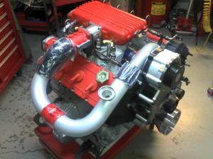

Hier ist auch noch eine nette Lösung für den 4-Ventiler.
MMM!!
dass sieht gut aus. ich denke dass ware dass mechanischen blower von eine Amerikanischen firmen. (ich weiss die Name nicht so schnell mehr)
