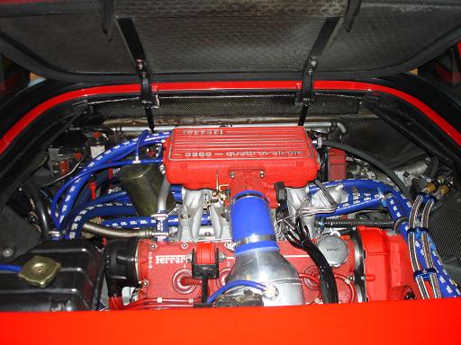

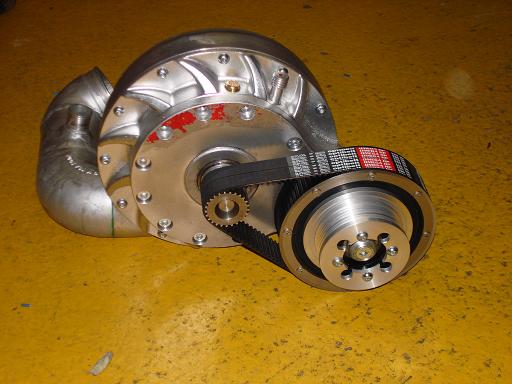

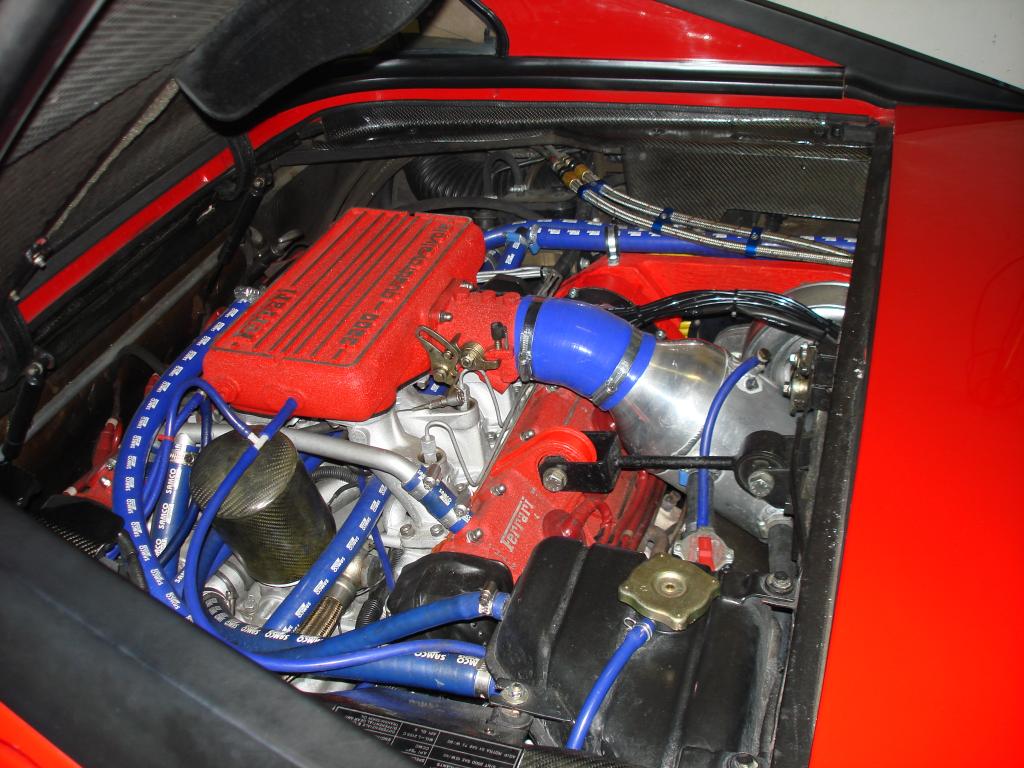

ich wüsste jemand in der CH, der sowas offiziell umbaut, hier ein paar bilder von ihm
Wieviel Mehrleistung versprechen die Burschen denn? ca. 60 - 80 PS vermute ich mal. Hast Du eine ungefähre Vorstellung über die Kosten die dafür aufgerufen werden? Die älteren Bilder sehen nach 308 aus, die neueren Mondial. Kennst Du Leute die schon Erfahrung mit einem in der CH umgebauten Auto haben?
Der Mann der sowas macht verspricht satt, mehr leistung!
Ruf-Kompressor-Umbau für Ferrari 308 / 328 / Mondial 3.2
Leistung 467 PS 480 Nm mit Wassergekühltem Ladeluftkühler Ladedruck 0.5 bar , Sportauspuff,Sportkat.
Anpassung grösserem Luftfilter/Führung,Benzinleitungen,Wasserkühler-Ladeluft,Elektronik,Fahrwerk änderung etc.
Wobei ich denke, dass diese Angaben eher auf den 3.2 Motor ausgelegt ist?

deutlich günstiger und einfacher zu realisieren ist ein Umbau des 3l auf Kompressor (was schon F40org oben meinte :wink:
so sieht`s dann aus und bringt dem 308 je nach Zustand des Motors
ca. 100PS :-))!
die Serienkupplung hält leicht 300/350 PS aus, die K-Jetronic ist sogar für mehr gut
es ist kein Eingriff in den Motor nötig, d.h. Serienkolben- und -nockenwellen, Serienkrümmer
nur elektronische Zündung (elektronische Einspritzung ebenfalls nicht nötig)

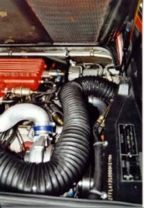

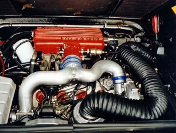

damit auch der geneigte Leser weiß worum es hier geht, habe ich nachfolgend mal das an F40org gesendetet Bild Deines Motors inkl. Turbo-kit eingestellt:
es handelt sich hierbei um die Entwicklung der damaligen Firma Ameritec unter dem Konstrukteur Scott McPhee, etwa Mitte der 80er Jahre
die entstandene Kleinserie ist wohl die einzig wirklich funktionierende aftermarket Turbo-Lösung für den 308 (nur Vergaser)
der RaJay-Turbo soll angeblich ca. 100 PS bringen bei moderatem Ladedruck von ca. 0,5 bis 0,8bar -
Prüfstandsauswertungen sind allerdings nicht bekannt
wieviele Turbo-kits tatsächlich produziert bzw. dann auch verbaut wurden ist ebenfalls nicht bekannt
mangelnde Nachfrage und der damals sehr hohe Preis haben wohl aus wirtschaftlichen Gründen recht schnell zum Produktionsstopp geführt
hier ein Überblick über die komplette Installation inkl. aller Teile wie sie so auch in Deinem Auto verbaut wurde:
